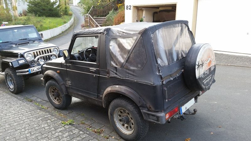

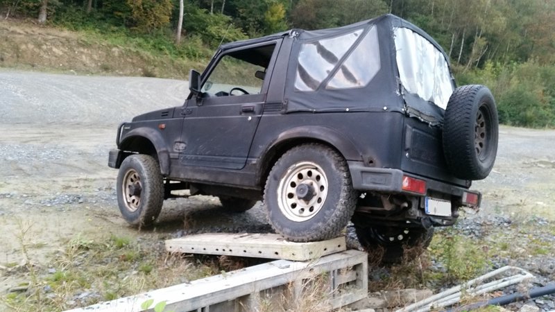

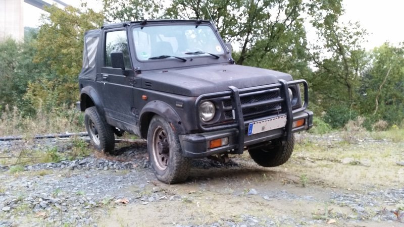

Moin zusammen,
bislang bin ich mit Jeep unterwegs, nun ist mir aber irgendwie ein
Samurai "zugelaufen" und er hat durchaus mein Interesse geweckt Hau mich, ich bin der Frühling
Es ist ein '95er Santana SJ mit einem 1.300er 70 PS-Motor
mit 195R15 er Toyo-AT's und sonst keiner nennenswerten
Eintragungen bzgl. Fahrwerk oder Rädern
Was hab ich damit vor ?
Ich hab einen eigenen Trailer und will mal ab und zu mit dem Suzuki in Offroad-Parks
oder beim "Freien Fahren" in der Kiesgrube mitmachen, brauche selbst also keine Zulassung,
würde ihn aber vorerst, nach einer neuen Tüv-Abnahme aufgrund der evt. ins Haus stehenden
Neuregelung der Kurzzeitkennzeichen-Vergabe und im Hinblick auf einen evt. späteren Verkauf,
für den Straßenbetrieb rückrüstbar, mit kleinen, günstigen Mods geländegängiger machen wollen.
Da die Jeep's mir regelmäßig das Innere meines Portmonnaie nach außen drehen kann und will
ich hier an dieser Baustelle erstmal nur wenig investieren und eher etwas selber bauen, schweißen
oder basteln, ... Werkzeug, Kenntnisse und Kontakte sind dazu vorhanden Ja
Nachdem ich nun ein bisschen in div. Foren gestöbert habe, stellen
sich mir ein paar Fragen und ich hoffe, Ihr könnt mir helfen Was meinst Du?
Was mache ich mit den durchgegammelten Kotflügelverbreiterungen ?
Im Netz finde ich auch Anhieb welche die mit einem Stückpreis von
ca. 70,- €. als Satz schon gut ins Geld gehen würden.
Muss nicht schön sein, nur Tüv-tauglich sein ... gibt's da einen guten Tip `
für eine günstige Reparatur oder Ersatz ?

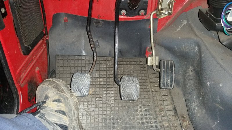

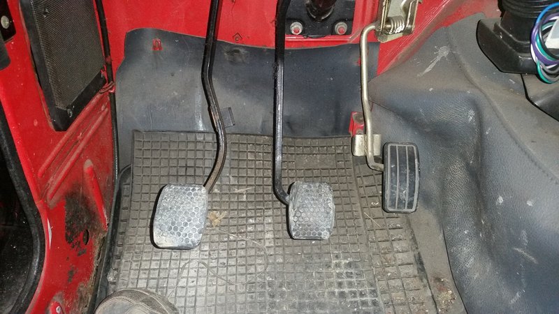

Weiter steht das Kupplungspedal seltsam weit oben und ist in dem oberen Bereich
(siehe Fotos) ganz locker zu bewegen, als ob eine Feder oder sowas fehlt um das
Pedal zum Kupplungszug zu spannen bzw. anzulegen. Die Kupplung ist nicht
verschlissen und trennt sauber und ordentlich. Fehlt da etwas bei mir ?

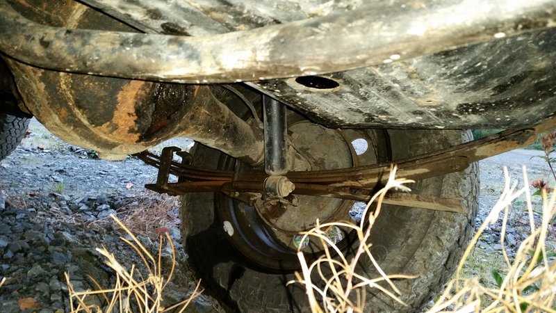

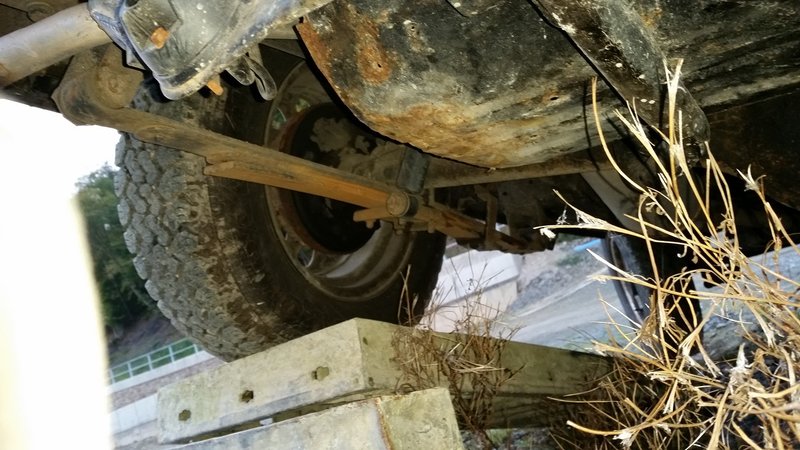

Die nächsten Fragen gehen dann schon zum Thema "Geländegängigkeit"

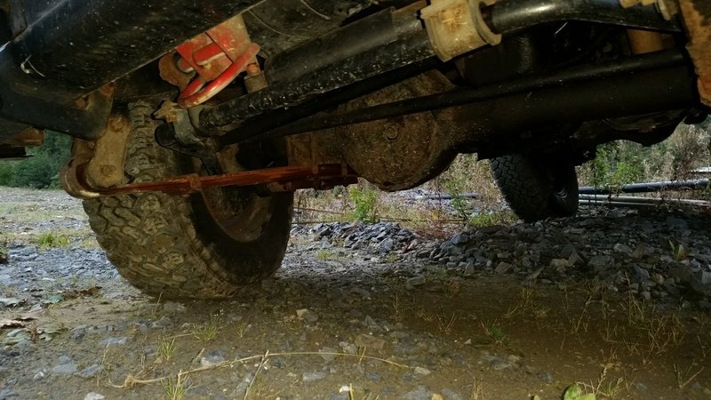

Ein Fahrwerk will ich mal noch nicht investieren, nutzen bei den Dämpfern
längere Schäkel etwas ?
Kann man beim SJ wie beim Jeep YJ den Stabi rauswerfen für's Gelände ?
Sind dann die Dämpfer und Bremsleitungen lang genug ?

wenns preiswert werden soll:
- hinten Dämpfer vom Lada Niva
- vorn Dämpfer vom BMW E 36
- Stabi raus
- abgewinkelte längere Schäkel (durch den knick wird die Verschränkung hinten besser, da ein Anschlag am Rahmen ist...)
- Hinten ne 250 € Automatiksperre rein
- 4 runderneuerte 215 r15 Grobstollen
erstmal glücklich sein...
Wenn noch Geld über ist: Kurzes Verteilergetriebe 4:1
Viel Spass
Was sich nicht umbauen lässt ist kaputt......
Wenn es nicht viel kosten soll, dann die Verbreiterungen samt der Halter von den Kotflügeln entfernen und mit kleinen Winkeln einen Gummistreifen montieren. Mörtelkübel werden auch gern mal geopfert:
http://suzuki-offroad.net/viewtopic.php?f=7&t=18849&hilit=anthrax&start=40
Nicht viel.
Kein Thema, raus damit
Sollte passen.

Hat vielleicht noch einer ein Tip zum Kupplungspedal ??
Das nervt total weil es so hoch steht und der Sitz so tief ist traurig

BeitragVerfasst am: 01.10.2014 08:19:08    Titel:
eddybo hat folgendes geschrieben:
Da muß ich heute Nachmittag mal ein Bild machen, wird aber nichts Weltbewegendes sein.

BeitragVerfasst am: 01.10.2014 09:39:41    Titel:
das kupplungspedal kannst du umfangreich einstellen :)
da ist oben am ende eine kleine verlängerung zwischen seilzug und pedal.
die kannst du abziehen und verdreht wieder draufschrauben.
so kannst du bei gleichem kupplungsverhalten das pedal tiefer stellen
wenn sich die ersten 3-4cm widerstandslos treten lassen, kannst du unten an der kupplung ca. 20cm vor dem ausrückarm eine verstellmutter am zug weiter reindrehen.
das kannst du soweit zurückschrauben, bis das seil konstant minimal unter zug ist
empfohlen ists aber eher, dass du minimal spiel hast
mfg
Martin

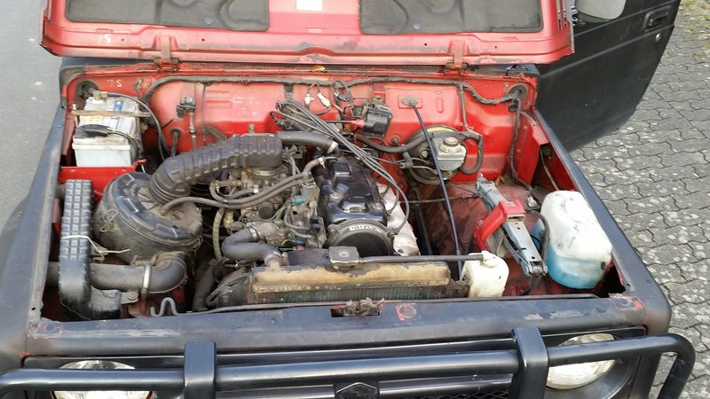

BeitragVerfasst am: 01.10.2014 11:48:11    Titel:
Schau mal nach, ob hinter den Sitzen noch Blech ist. Weggerostete Karosserieaufnahmen mag der Tüv nicht so. Und mach am Besten den Teppich gleich komplett raus.
Wie sehen die Kotflügel aus? Wenn die Verbreiterungen so rostig sind, muss wahrscheinlich gleich mehr gemacht werden. Schau mal von innen rein, der Falz wo aussen die verbreiterungen drüber sind, ist normal als erstes durch.
Der Rest wurde eh schon gesagt.
edit: Ah ja und der Simmerring hinten rechts, oder ist das auf den Fotos kein Öl? Dabei dann am besten auch gleich das Radlager kontrollieren (und die Bremsen, aber sollte klar sein)

angelone hat folgendes geschrieben:
Beide Daumen hoch dafür.
das Zweite hört sich ganz nach dem an was helfen könnte
Besser ist das sicher mit ein wenig Spiel bevor das Pedal die komplette Zeit "im Zug" hängt
Aber weiter richtig, 3-4 cm ist deutlich zuviel und nervig Ja
Das Pedal generell tiefer stellen ist ne interessante Geschichte,
werd ich mir auf jeden Fall auch mal ansehen

skitty hat folgendes geschrieben:
Ja, das steht jetzt für dass lange WE auf dem Plan, da werde ich ihm mal genauer auf
den Zahn fühlen und danach entscheiden wie es weiter geht, mit oder "mit ohne" Tüv Naja
@edit:
hab ich auch beim Jeep schon gehabt, denke/hoffe hier auf dem Bild,
ist es Wasser von Pfützenjagen auf der Probefahrt Grins
Danke für die Tip's Smile
