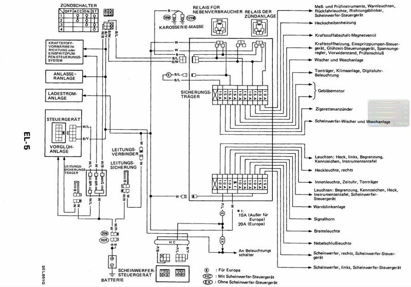

Und das WHB bringt in Elektrikfragen auch nur dann was, wenn man den Fehler eingekreist und lokalisiert hat. Der
Stromverlaufsplan ist nämlich in der Übersicht ohne jegliche Kabelfarben. Und bei den Einzelsektionen muss man immer
erst mal die x verschiedenen Versionen für andere Märkte herausfiltern. Ziemlich nervig!

BeitragVerfasst am: 05.10.2014 03:17:00    Titel:
wieso stehen bei dir keine Kabelfarben?
vielleicht hilft dir das

BeitragVerfasst am: 05.10.2014 23:26:50    Titel:
Ich hatte von dem großen Übersichtsplan ganz hinten geredet.
Der gezeigte ist schon ok.
