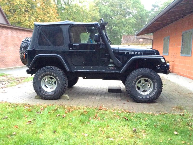

BeitragVerfasst am: 15.10.2014 19:49:36    Titel:
Hab jetzt alles fertig.
Vom Fahren her ists echt genial.
Hätte nicht gedacht, dass es zu den OME Federn noch eine Steigerung gibt.
Nur sind die 4.5" Currie Federn irgendwie ca. 1.5" höher, als meine alte 2.5" OME Federn + 2.5" Spacer Kombination.
Daher musste ich auch noch alle Längslenker, Panhards und Stabistangen neu justieren.
Und wo ich grad dabei war, hab ich auch noch die Bumpstops entsprechend verlängert, damit die Dämpfer im Ernstfall nicht durchschlagen.
So schauts jetzt aus:
BeitragVerfasst am: 15.10.2014 20:25:11    Titel:
ganz net aaaaber
- Die VA gehört weiter nach vorne
- Die HA gehört weiter nach hinten
ich wette das der Radstand nicht annähernd passt. Shortarms und 4,5" ist schon üner grenzwertig. Das solltest du mal überarbeiten Winke Winke

BeitragVerfasst am: 15.10.2014 20:49:26    Titel:
Das ist schon alles so, wie es gehört.
Das der Radstand etwas kleiner wird, ist doch normal.
Voll eingefedert (hinten 4" längere Bumpstops und vorne 3" längere) sitzen die Räder genau mittig im Radkasten.
Und da sollen sie in dem Moment auch sein.
Die gehen beim Verschränken (mit oberem BS Gummi raus genommen) so weit hoch, dass nur noch ca. 0,5 cm im Radkasten nach oben Luft ist.
Würden sie dann nicht genau mittig sitzen, würden sie an der HA hinten im Radkasten anschlagen und an der VA bei vollem Lenkeinschlag vorn am Stabi schleifen.
Und dann müsste ich den Einfederweg begrenzen, was für mich keine Sinn macht.
Dann hätte ich ungenutzten Raum im Radkasten.
Ganz abgesehen davon:
An der HA würde es eh nicht weiter nach hinten gehen.
Der Panhard ist trotz abgewinkeltem Currie Bracket wegen der stark gedrehten Achse nur ca. 1 cm vom Tank entfernt.
Und nach vorn ist bei der VA auch kein Platz, da kommt sonst der Panhard bei voller Verschränkung (Fahrerseite hoch, Beifahrerseite runter) gegen das ARB Diff Cover.
Hab damit sehr lange rumprobiert, um es so hinzubekommen, dass es optimal läuft.
Alles in Absprache mit einem Bekannten Techniker von Savvy Offroad.
Im Ergebnis läuft alles perfekt.
Selbst mit 150 kmh ist das Fahrverhalten super und eine Vollbremsung aus dem Tempo geht freihändig und der Wagen hält die Spur dabei.
Mehr will ich nicht.
Dass es optisch besser aussieht, wenn die Räder im Stand mittig im Kasten sitzen, das stimmt wohl.
Aber darum geht es mir nicht.
Weil dann gäbe es halt diverse Nachteile in der Funktionalität offroad.
