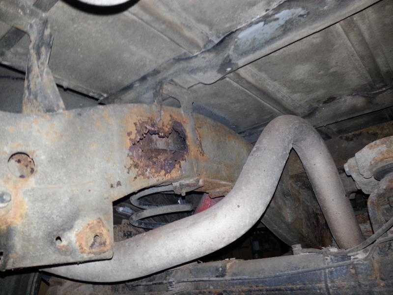

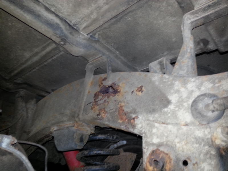

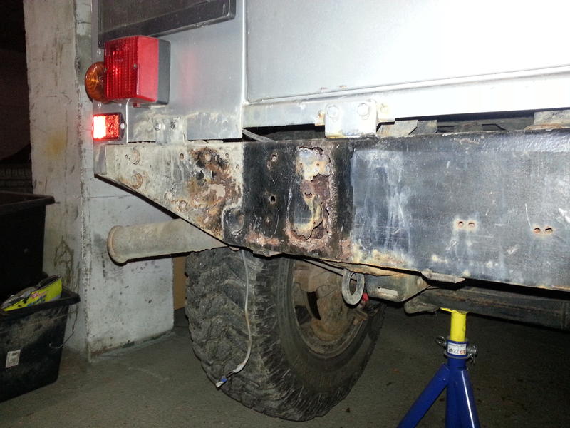

Hab heute mal gedacht ich entferne den losen Unterbodenschutz, und was kommt dabei raus, ein Loch nach dem anderen.
Dabei hätte es nur eine Beschäftigung werden sollen bis die Bremsscheiben und Klötze geliefert werden. Jetzt sieht es allerdings nach Neuaufbau aus weil ich denke dass Schweißen keinen Sinn mehr macht.

BeitragVerfasst am: 24.11.2013 17:58:45    Titel:
Kratz alles sauber/frei, mach Bilder und lad sie hoch, alles andere is nur rätzelraten.........
Dreht sichs um den hübschen Silbernen den du mal vorgstellt hattest?
Der kann doch so schlecht nich gewesen sein, sah ja fast aus wien Jahreswagen Nee, oder? .

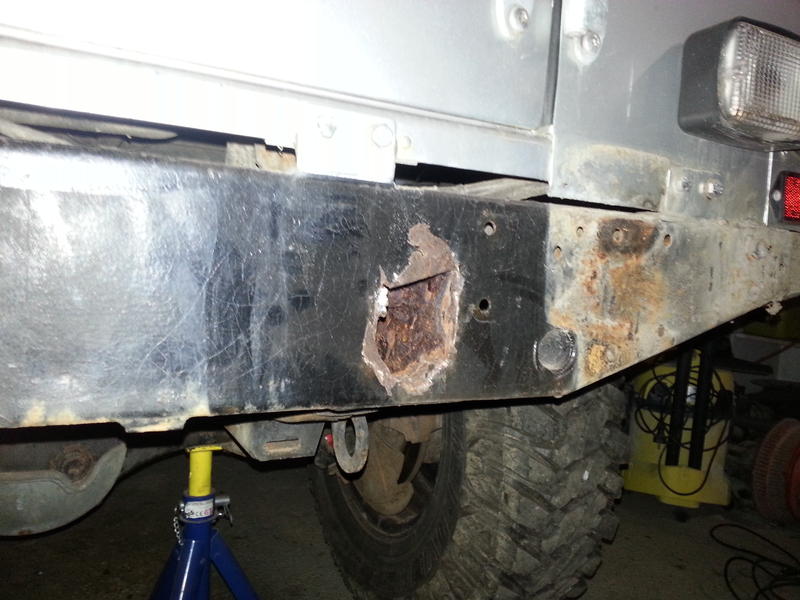

Ja es ist leider genau der hübsche silberne. Als ich ihn beim Kauf durchgeschaut habe konnte ich nichts finden wo er durch war oder kurz davor war.
Aber jetzt ist der Unterbodenschutz in Platten abgegangen und beim entfernen des Rosts waren lauter kleine Löcher im Rahmen welche beim genaueren ansehen und abklopfen immer größer wurden.
Anscheinend hat der Vorbesitzer nur die Karosserie Generalüberholt und den Rahmen nur mit Unterbodenschutz behandelt und darunter dürfte er eben vergammelt sein.
Jetzt bekommt er einen neuen Rahmen, neue polybushes und das Getriebe wird neu abgedichtet und dann sollte er bald wieder fahren.

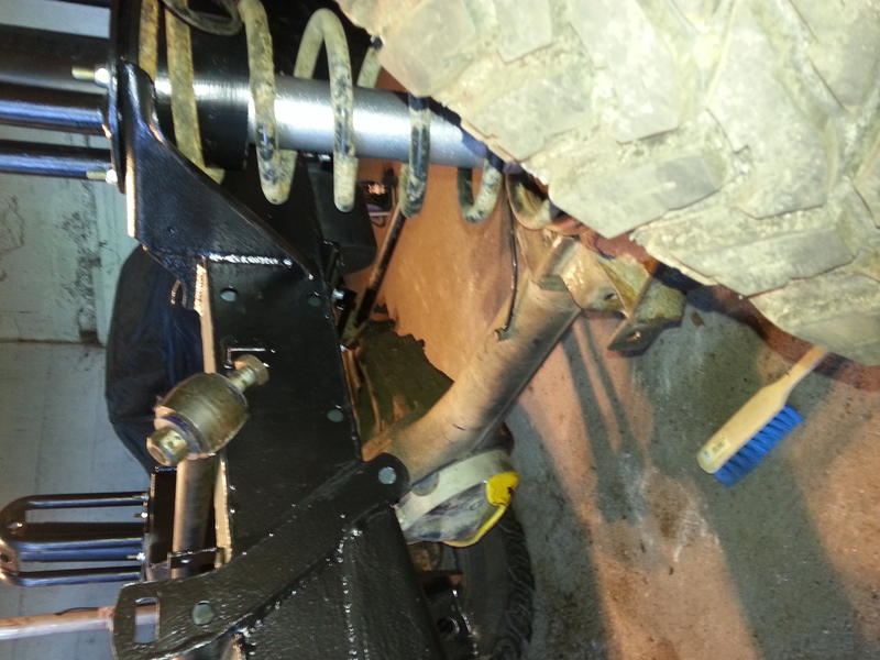

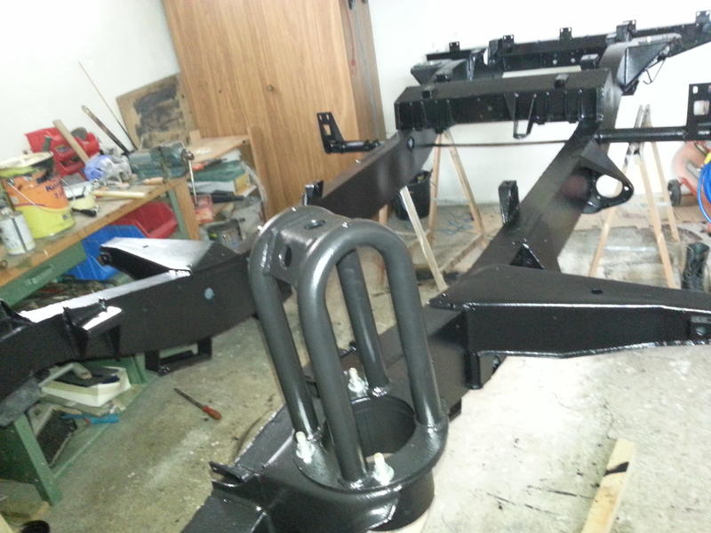

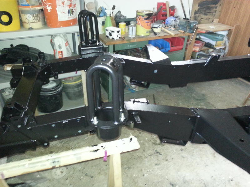

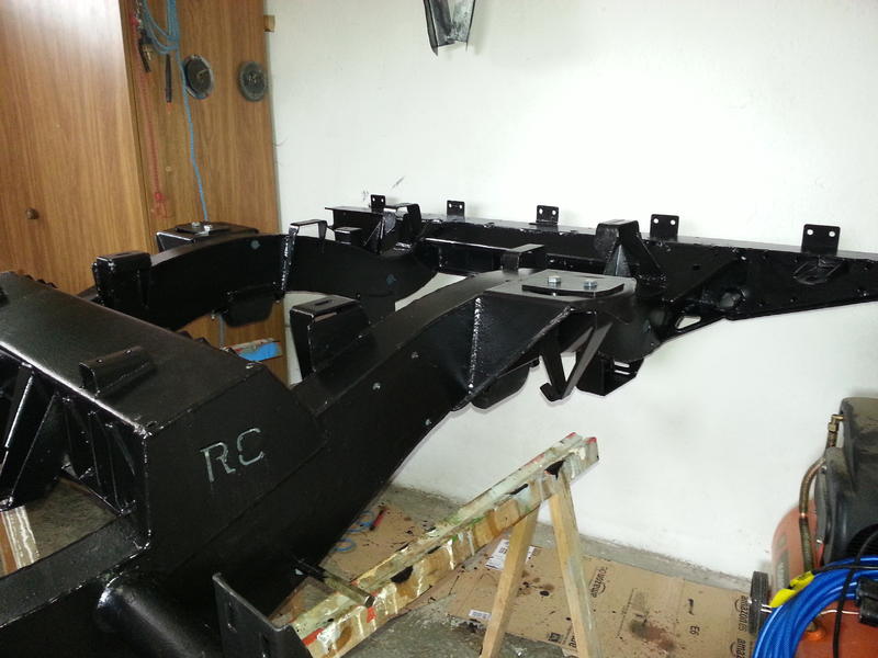

So nachdem ich den ersten Rahmen zurückschicken musste aufgrund der vielen Transportschäden und auf einen neuen warten musste, hab ich jetzt enlich mal ein wenig was geschafft.
Rahmen dreimal mit BK3in1 gestrichen, Hohlraumschutz, Federdome, dislocation cones hinten und vorne und Achsanschläge montiert.
Die Woche mal schauen wie man die Karosserie zerlegt.

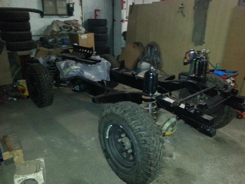

BeitragVerfasst am: 06.10.2014 21:07:44    Titel: Es geht weiter
Nachdem jetzt schon ewig nichts mehr passiert ist beim Landy, habe ich vor einiger Zeit mal die Achsen eingebaut und das Fahrwerk bis auf Spurstangen und Panhard fertig zusammengebaut. Jetzt ist mir am Wochenende aufgefallen das die Vorderachse nach vorne geneigt ist, gibt ich das sobald der Motor eingebaut ist, oder sollte ich gokröpfte LL nehmen? Läuft die Kardanwelle ober oder unter der Querstrebe des Stabis vorbei ?
Danke für eure Hilfe, Michl .
