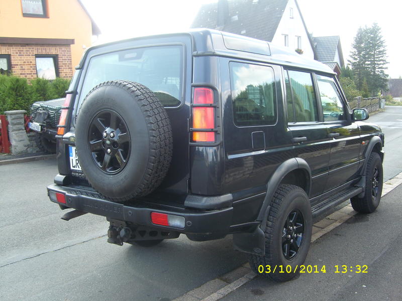

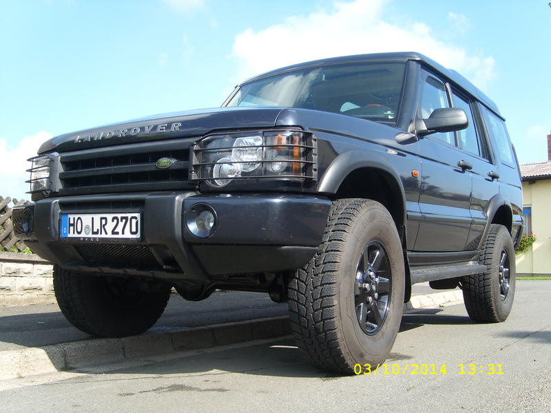

BeitragVerfasst am: 06.10.2014 20:58:11    Titel:
So, hab vorab mal´n paar Pix geschossen. Wie gesagt, ein paar Kleinarbeiten sind noch zu machen (AHK auf Normalniveau bringen, Tachoangleichung, Schnorchel, Dachreeling, Ein kompletter Gepäckträger ist in Planung...) aber im großen und Ganzen ist das schon recht nahe an dem was meine Frau und ich uns vorgestellt haben.
Bei dem guten Stück handelt es eich um einen 04er Td5 SE.
Verändert wurden:
2" Springspacers (unter Beibehaltung der Luftfederung hinten)
1,5" Bodylift
1" Distanzstücke unter der vorderen Stoßstange
Luftfedersensoren hinten angepasst
Achsübersetzung verkürzt
SKN Map (174PS mit TÜV!)
Über den Zustand vor dem Umbau halte ich mich lieber mal bedeckt sonst krieg ich womöglich Hasspickel!
Nur so viel: Über dem Chassis war ich geschlagene 6 Wochen (2 davon in Vollzeit) bis es entrostet, passiviert, grundiert, lackiert und "gesandert" war....[/img]

BeitragVerfasst am: 08.10.2014 21:38:14    Titel:
Danke!
Das schaut schon mal amtlich aus!
Möchtest du vielleicht noch was zur Änderung der Übersetzung schreiben, was noch an der Karosserie gemacht werden musste und vielleicht, was der TÜV alles verlangt hat?
rockcrawlin90
Mit dabei seit Mitte 2013
Wohnort: 95233 Helmbrechts
...und hat diesen Thread vor 4241 Tagen gestartet!
1. Land Rover Defender 90 Tdi Soft Top, Land Rover Discovery Td5 SE, BMW TEV 325i E30 Cabrio
BeitragVerfasst am: 09.10.2014 16:50:50    Titel:
Aaalso, die Achsübersetzung 4.27:1 wurde vor zig Jahren von ExTec bezogen. Leider ist die Befestigung nicht sonderlich haltbar so das ich mich dszu entschlossen habe den etwas unkoventionellen Weg zu gehen Diff (bzw. ARB Airlocker hinten) mit etwas größeren Schweißpunkten mit dem Tellerrad zu sichern. Das hat sich schon bei meinem DI bewährt. Heute würde ich wie bei dem ninety im Hintergrund zu 4.11er Ashcroft Ring &Pinions greifen. Die halten, sogar besser und genauer als serie. An der Karosse hab ich bis dato noch gar nichts geändert. So wie es aussieht muß ich hier nur die Trittbretter (ein Tribut an meine Frau und die Kids) vorne kürzen. Und ggf. an der unteren hinteren Kotflügelkante etwas abnehmen. Ansonsten passt eigentlich überall noch knapp die Hand dazwische.Was wichtig ist, die Federanschläge müssen um den Radienzuwachs der Rades verlängert werden!
Die Stoßstangen sind wegen dem Bodylift 3.5cm nach oben gewandert ung die vordere zur Sicherheit um 2cm nach vorne. Bbin ziemlich gespannt ob das dann auch alles so funktioniert.
Der Tüv verlangt das Umbauter grundsätzlich vorab angezeigt werden, das Freigängigkeit und Radabdeckung gewährleistet ist und das sich die Gesamtübersetzung um nicht mehr als 8% Ändert.
