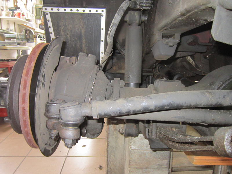

Also die Achskugel kennt sicher jeder von der Aussenansicht. Sieht nicht nur bei unseren Modellen so aus, sondern auch bei den britischen Fahrzeugen von Rover.

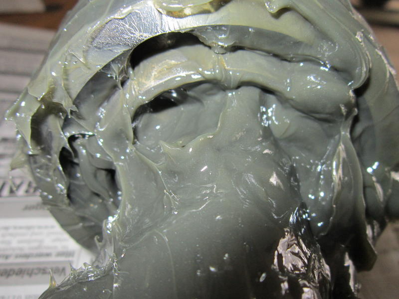

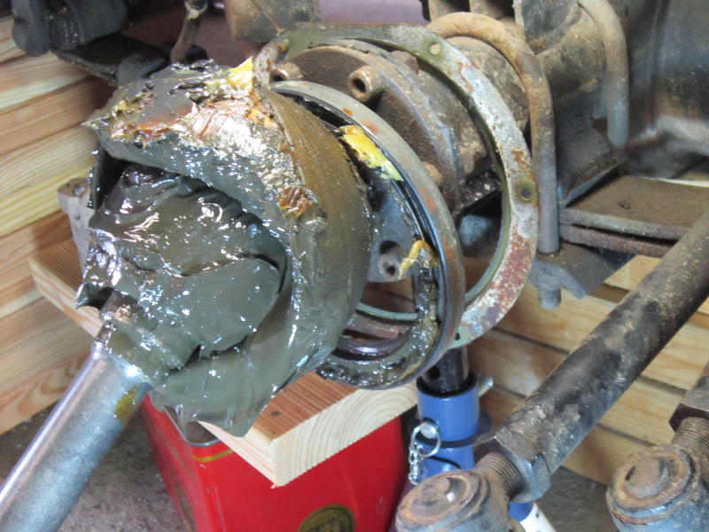

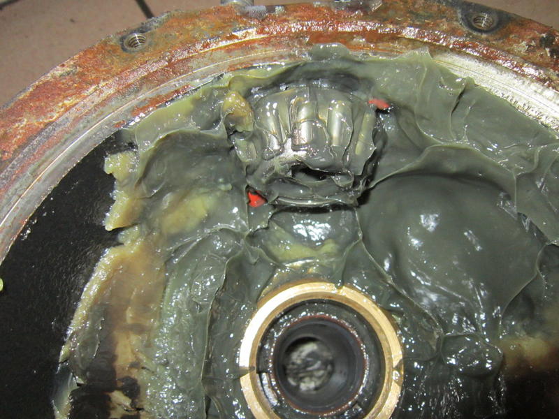

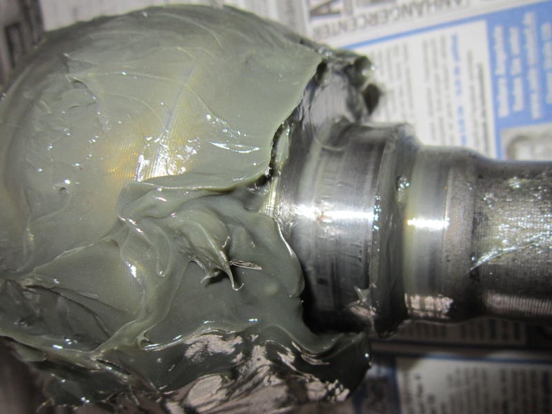

Hier sieht man die Achskugel mal von innen mit seinem oberen Drehlager/Achsschenkellager. Die Briten nennen das Swivellager:

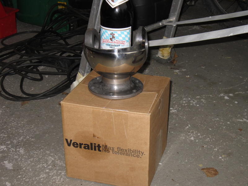

Die Bronzebuchse mit ausgebautem Swivellager unten:

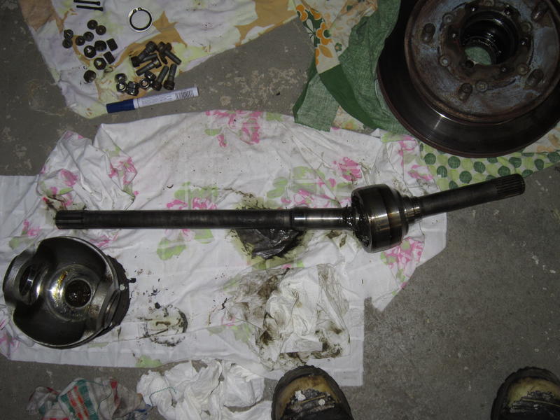

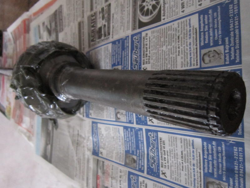

Den in der Bronzebüchse gleitlagernd geführten Homokineten sieht man hier:
Vorne erkennbar die Verzahnung, die das Rad mitnimmt. Also die Antriebskraft überträgt:
Das Bild von hinten lässt erahnen wie er funktioniert:
Das obere Swivellager wird von diesem Achszapfen "pilotiert"
Und die gleiche Aufgabe auch unten. Nur da ists halt ein Lenkhebel:
Zusammen haben die Lager oben/unten neben der exakten Führung der Kugel im Achsschenkelgehäuse auch noch "das Lenken" zu ermöglichen . Leider habe ich grad kein Bild der Achskugel zur Hand. Wird noch nachgereicht.

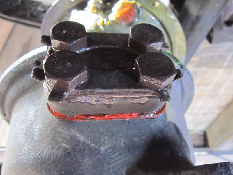

Unter den vier Schrauben sind jeweils Einstellshimps. Das sind dünne Beilagscheiben in verschiedenen Stärken.
Diese sind Auszumitteln, oben/unten die gleiche Gesamtstärke, um nicht nur eine spielfreie Führung ( sprich: Lenkung) mit leichter Vorspannung zu ermöglichen, sondern auch die Antriebswelle mit seinem Homokineten zentral mittig laufen zu lassen.
Die Bronzebüchse führt dabei das sich drehende Ausgleichs/Antriebsgelenk (Homok.).
Diese Einstellshimps gibts für ganz kleines Geld bei Rover und auch im Zubehör beispielsweise FWD Herrn Ahlbrecht. Dort wird Euch gerne ein Paket mit Lagern, Dichtungen, Simmerringen usw und sogar in verschiedenen Qualitäten zusammengestellt.
Sollten also verschlissene/schlecht eingestellte Swivellager in Verbindung mit zu grossem Radlagerspiel für eine unpräziese Antriebswellenführung verantwortlich sein, so kann ich mir durchaus Vorstellen, das sich im Bereich der Achskugel/-Gehäuse schleifende Laufgeräusche in Raddrehzahl ergeben.
Viel Erfolg
Landrübe

Das "Bier" bitte nicht beachten. Das hat dort nichts zu Suchen.
