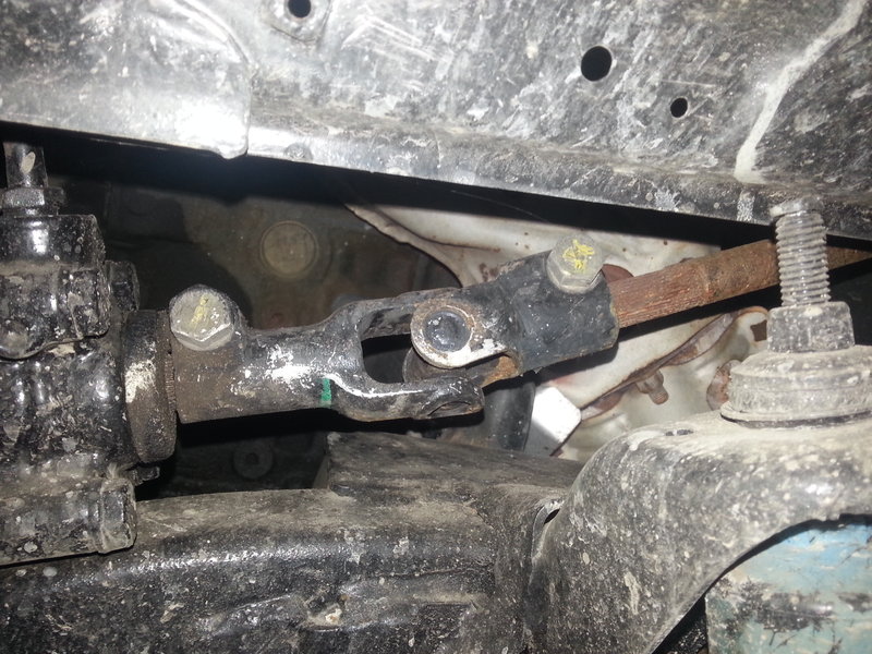

Ich habe gestern die Klemmung der Lenkung geöffnet und mich gewundert, dass die Stange schon soweit heraussteht:
Ist da noch irgendwo anders ein Schiebestück o.ä. das ich übersehen habe?
Ich habe dann trotzdem vorsichtig versucht die Karrosserie vorne anzuheben. Die ersten 10mm ging das ohne Probleme, dann kamm allerding der Rahmen mit in Bewegung. Ich habe dann alles wieder abgelassen. Hinten habe ich noch nicht probiert. Und bevor jemand fragt, ja - ich habe alle 10 Schrauben bzw. Muttern gelöst ;-)
Was ist eigentlich mit den Schalthebeln? Die müßten nach dem Höhersetzen der Karrosserie ja gefühlt um 4cm kürzer sein...

@ Joerg Moeller,
Wegen der Karosse anheben, schaue mal unter dem Auto da wird noch so ein Fangbügel zwischen Karosse und Rahmen montiert sein. (in der Regel auf einer Quertraverse)

BeitragVerfasst am: 06.10.2014 20:46:27    Titel:
sammy joe hat folgendes geschrieben:
@ Joerg Moeller,
Danke für den Tipp, das mache ich mal.
