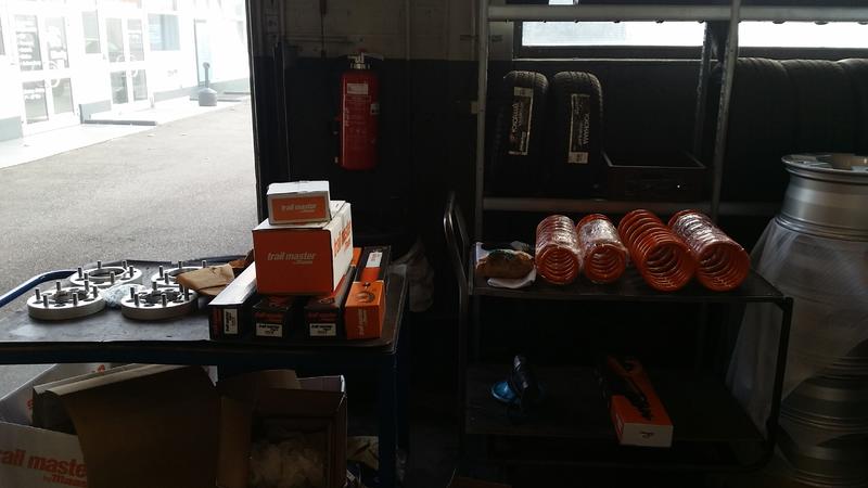

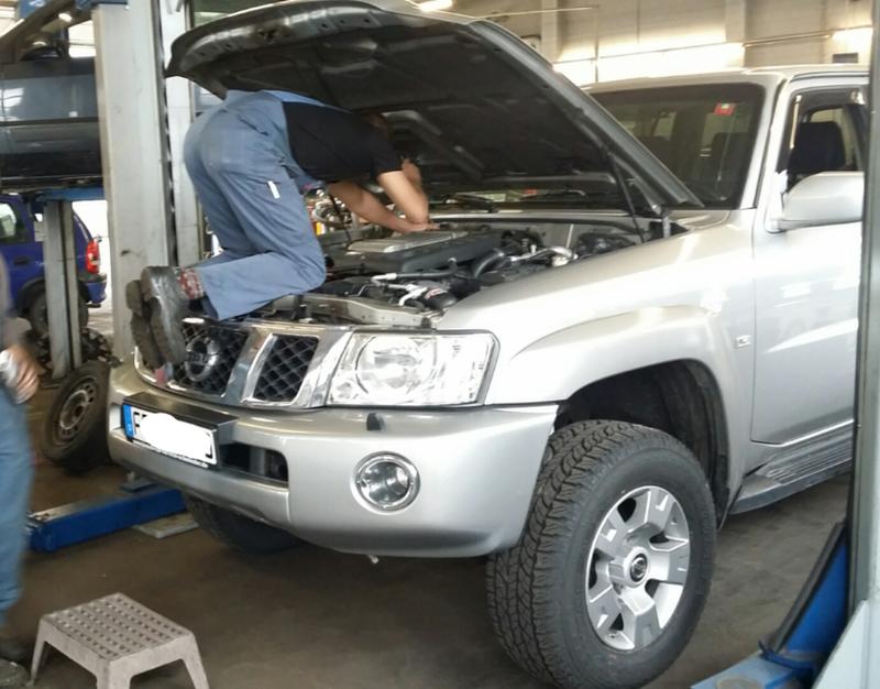

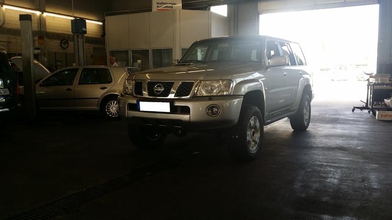

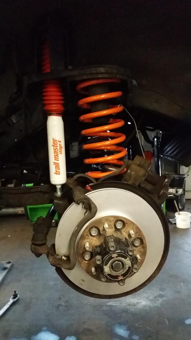

den vor 3 Monaten gekauften Patrol musste ich mal ordentlich auf Vordermann bringen:
1. Stoßfänger lackiert
2. Tailmasterfahrwerk eingebaut.
3. Lenkungsdämpfer Trailmaster eingebaut
4. Alle 4 + 1 original Felgen neu beschichten lassen
5. Neue Reifen aufgezogen
6. Spurverbreiterungen montiert.
7. Komplette Standheizung getauscht.
8. Radio getauscht
9. Bremsscheiben vorne gewechselt
10. mich um das nervige Stabi on/off Licht gekümmert
11. Unterboden förmlich im Fertan ertränkt
12. Alles eingesprüht was nach Rost aussah.
13. Jetzt steht noch Unterboden und Rahmen mit Seilbahnfett einsprühen an.

Hat Trailmaster es denn endlich geschafft die hinteren Federn zu verstärken oder ist das noch eins der normalen Fahrwerke? Unsicher

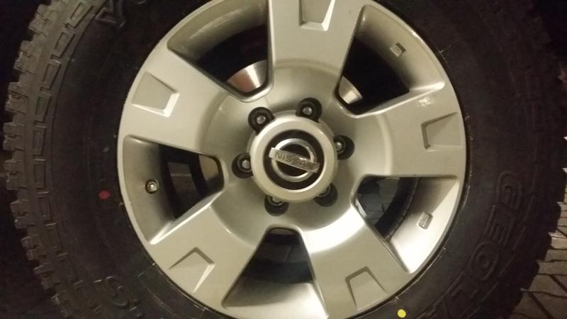

Wolltest du nicht AT Bereifung drauf packen? Oder wirklich nichts in deiner grösse gefunden?
Aber sonst sieht das schööön aus :) (Ja der Hr.Dahl kann auch loben rotfl Knuddel )
Ist doch Yokohama Geolandar AT wenn ich das richtig sehe, der taugt schon was, hatte ich aufm Vitara
Hi Dahl Smile
ich wollte die originalen Felgen behalten und es gab nichts gescheites in einer gemeinen Ausführung, bin jetzt aber doch mit diesen zufrieden, weil dieses Profil einfach leiser ist und ich bin viel Autobahn unterwegs.
