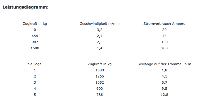

Hab aktuell auf meinem Polaris RZR die Horn Gamma 3.5 ATV 1,6to. Seilwinde oben und die ist mir zu langsam.

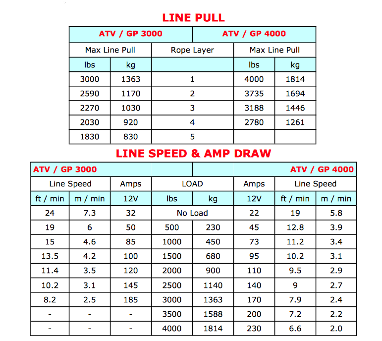

Jetzt wäre die Überlegung eine Goodwinch ATV / GP 4000.
Horn gibt den Motor mit 3,2 PS an, Goodwinch mit 1,6 PS
Horn gibt für die Gamma 3.5 ATV folgendes Leistungsdiagramm an:
Goodwinch für die ATV / GP 4000 folgendes:
Das bei der Seilgeschwindigkeit zwischen den zwei Winden ein kleiner Unterschied ist hab ich selber schon gesehen.
Weiß auch das es keine 8274er ist, aber ist die Goodwinch wirklich soooo viel schneller das sich eine Anschaffung rechnet Unsicher

3.4 zu 2.7 Meter pro Minute bei 450 kg ist ja nun kein bemerkenswerter Unterschied.

Bei den 200A, die die Horn unter Volllast zieht, ergeben sich bei 12V 2,4kW oder 3,2PS aufgenommene Leistung.
Davon kommt etwa die Hälfte als mechanische Leistung hinten raus.
Passt also.
Kommt nur darauf an, was man angibt, 3,2 hört sich halt besser an als 1,6.
Die Goodwinch nimmt sich laut Datenblatt sogar 230A, das wären fast 3,8kW.
Das wäre auch eine Erklärung für die etwas höhere Geschwindigkeit der Goodwinch.
