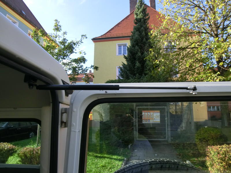

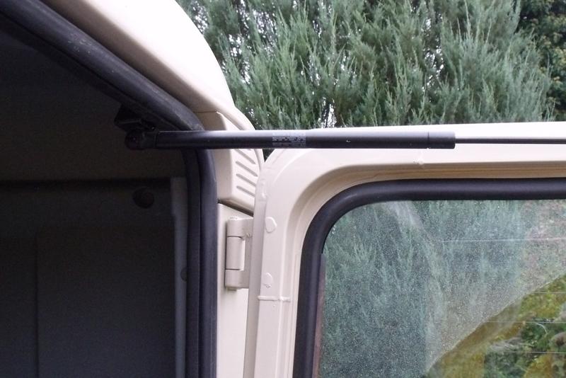

@ rotlomax, kronburg: Dank für die konstruktiven Hinweise. Das Rätsel ist gelöst.
81851-85C00 ist eine Suzuki Teilenummer. Santana hat ab MJ 2005 am Santana den Hecktürdämpfer / die Gasfeder des Suzuki Vitara verbaut. Ich kann schon verstehen warum, ist an der Hecktür nicht unten sondern oben angeschlagen also wird man auch nicht versehentlich draufsteigen.
Ein Standardteil.
SUZUKI 81851-85C00
QUINTO... 128125
KLOKKE... 68207100
OPTIMAL AG17014
MAPCO 91598
EQUAL ... MG33041
So sieht das übrigens aus:
Hab' ich in der Bucht gleich bestellt. €13,98 inclusive Versand.

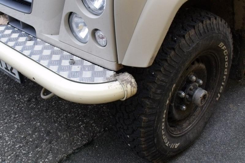

Übrigens das mit der Stoßstange habe ich nun so gelöst und die Hecktür wird beim Campagnola so gehalten
Das olle Rohr kostet bei Iveco 440€, schmeiß das auf den Schrott und bestell dir bei paddocks in England ne vernünftige Stange mit seilwindenfenster für schlappe 250€. Musst nur die Org Halterung anschweißen weil der Rahmen beim Landy 6 cm schmaler ist. Hab ich bei mir auch gemacht.
