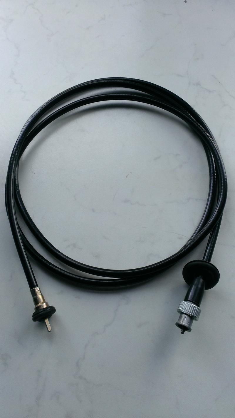

Und nun die gewünschte Optik:
Mit freundlichen Bastlergrüßen, Eberhard Koch.

BeitragVerfasst am: 24.10.2014 21:28:37    Titel:
Aufgepasst!
dieses Kabel (vermutlich) passt nicht für PS-10 mit LT-85 Getriebe und könnte daher nur für Leute, die ein Fahrzeug mit ZF Getriebe haben, von Interesse sein. Aufklärung sollte der Anbieter geben.
Gruß Gerhard

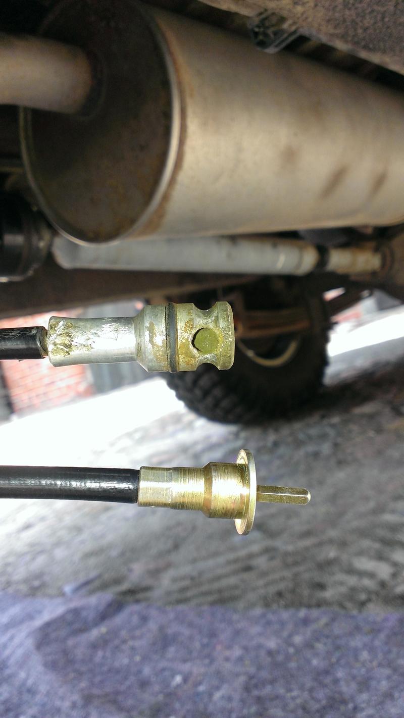

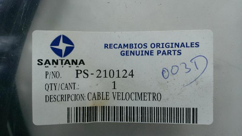

Letzter Versuch, Fehlkauf zu vermeiden:
wer sich für die meinerseits angebotene Tachowelle ernsthaft interessiert, einen Fehlkauf wie er mir unterlaufen ist vermeiden möchte, dem sollte es ein paar Minuten wert sein, sich unter sein Fahrzeug zu begeben und seine Tachowelle zwischen Handbremstrommel und Getriebe aus der Einstecköffnung ( siehe Bild 2 ) mittels 10 er zu lösen und herauszuziehen.
Tritt ihm dann ein Endenwelle wie im Bild 1, obere Abbildung ( meine >alte< ) entgegen, benötigt er so wie ich, eine Welle für ein ZF-Getriebe.
Die auf dem Bild 1 ersichtlich neuere ( untere ), wurde mir für ein LT-85 Getriebe ( mit der bereits angegebenen und in Zweifel gezogenen Teile Nr.) zugesandt.
Dank an -Landrübe- für seinen in Aussicht gestellten Aufwand. Ein Bild sagt mehr,als viele Worte.
Übrigens und dieses Thema nun abschließen zu wollen, hat der spanische Ersatzteilanbieter (siehe angegebenen Link in einem vorgehenden Beitrag ) nicht nur eine andere Teile-Nr. angegeben sondern auch für zwei wesentlich unterschiedliche Tachowellen völlig indentische Abbildungen verwendet.
Das ist auch eine sehr fragliche Korrektheit, da man sich bei einer Katalog/on-line Bestellung ja mit unter, wegen fehlender Detailkenntnis schon auf korrekte Phantomzeichnungen verlassen können müßte.
Quintessenz für mich: Vor Bestellung genauer kundig machen und weiterhin nur in Deutschland kaufen.
Mit besten Bastlergrüßen, PS 10.
