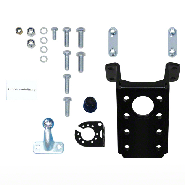

Hallo an alle,
hat jemand von euch diesen Anhängerkupplungsbock von Westfalia?
Ich frage mich, ob ich da die kleine Rockingerkupplung 243 U115 dranschrauben kann (eventuell sogar mit dem Westfalia Wechselsystem) und ob das dann alles auch Tüv konform ist. Hat das jemand an seinem G, oder kann mir sagen, ob das so passt?
Grüße Daniel Winke Winke
Folge dem Stern
BeitragVerfasst am: 23.10.2014 00:01:42    Titel:
Moins
Wenn alle Teile eine EU-BE haben und die Lochbilder passen, gibt es absolut keine Probleme.
Anhänge- und Stützlasten bleiben unverändert, die einzelnen Teile müssen mindestens für diese Lasten zugelassen sein.
