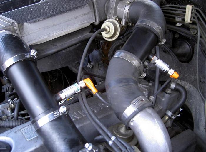

Hatte das vor Jahren mit 2 Temperaturmessumformer vor und nach dem LLK raus gemessen.
Bin verschiedenste Lastzustände mit und ohne Lüfter gefahren.
Meine Frau hat fleißig mit geschrieben.
Resultat:
Unnötig!
Deshalb haben sie ihn beim 3l ja auch weg gelassen.

Bei 30kmh?
Nichtmal ansatzweise.
Wir reden hier von Schrittgeschwindigkeit, wo es 5-10°C kältere Luft ergab.
Und was hat man davon?
Genau deshalb wurde er beim 3l nicht mehr verbaut.
Du hast mehr von einer größeren Hutze oder einem verbesserten LLK.
