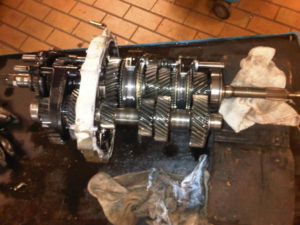

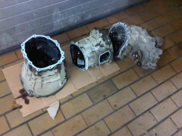

BeitragVerfasst am: 07.02.2013 11:53:43    Titel:
Hi, hab vermutlich den gleichen Motor im Terrano, wenn du den ZD30DDTi drin hast. Hab auch beim Kauf (ca. 140.000 Km) alle Flüssigkeiten gewechselt. Getriebe wurde da gleich überholt.
Hab dann immer schön nach allem soweit gekuckt. Jetzt bei ca. 175.000 Km hab ich gedacht ich tu dem kleinen mal wieder was gutes und hab die Ventile einstellen (waren in Ordnung), Glühkerzen überprüfen (mussten getauscht) und die Einspritzdüsen (waren in Ordnung) überprüfen gelassen.
Jetzt hoff ich das alles gut ist und er lange läuft YES
