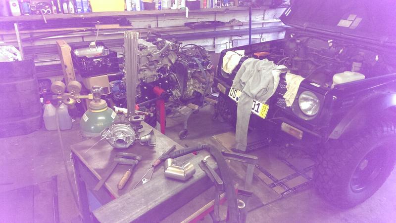

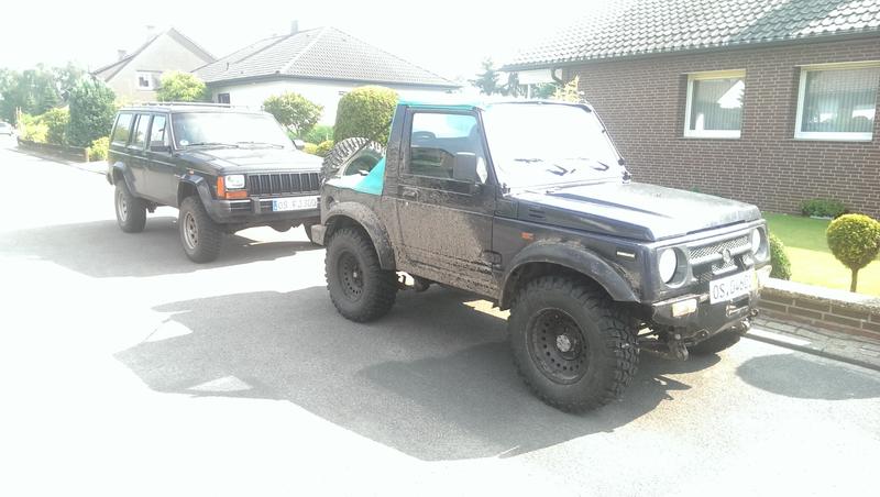

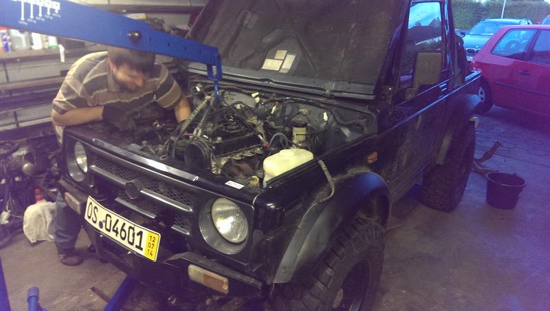

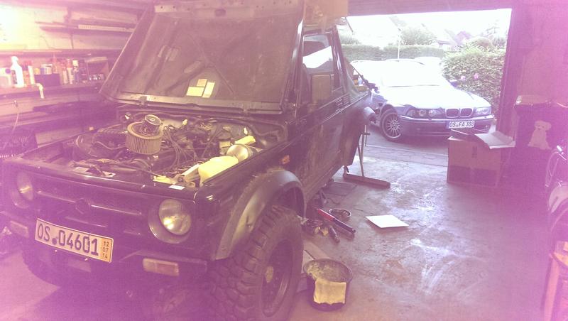

Zusammen mit einem guten Freund wollte ich mir ein Spaß-Auto zulegen, bei dem es nicht so drauf ankommt wenn ein paar neue Beulen und Dellen dazukommen.
Wie der Zufall es wollte, bot ein Forenmitglied einen Samurai mit 1.3L Maschine an, der zusammen mit einem größeren 1.6L 16V Austauschmotor (Bigger is better) dann gleich von uns erworben wurde:
Da der Motor sowieso einen neuen Krümmer benötigt und ich schon seit längerem einmal einen Motor mittels Turbolader etwas aufpeppen wollte, bietet sich nun die Gelegenheit das Gedachte in die Tat umzusetzen.
Ich möchte euch hier, soweit es meine Schreiblaune zulässt, etwas über den Fortschritt zu dem Projekt "Turbo-Sushi" berichten und fange mit ein paar Bildern zum jetzigen Baufortschritt sowie ein paar technischen Daten an:
-> Samurai 1.3L (G13B) mit Spartan Locker an der Hinterachse, 50mm Bodylift und 235/75R15 MT Reifen
-> Der neue Motor (G16B) stammt aus einem Suzuki Baleno
-> Die Motorsteuerung wird mittels VEMS Steuergerät erfolgen
-> Als Turbolader kommt ein Garret GT1544V aus einem 1.6L HDI Motor zu Einsatz.
-> Eventuell bekommt der Turbo noch einen Ladeluftkühler verpasst, aber dass wird sich später erst entscheiden.

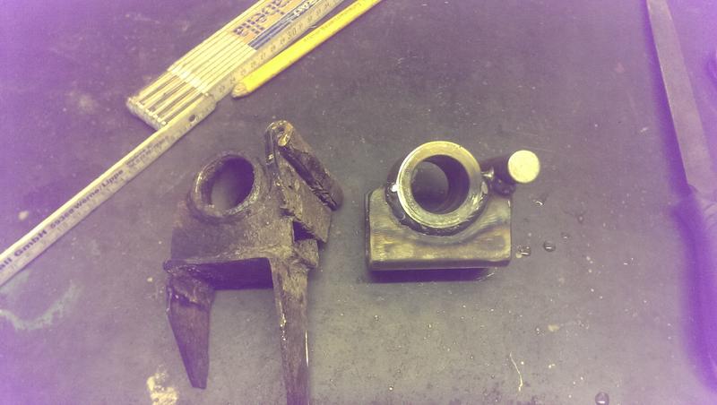

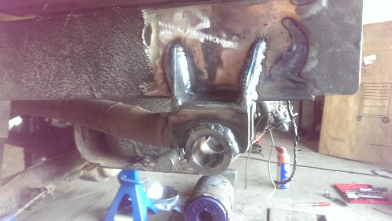

nun zu den Bildern mit einigen bereits erfolgten Reparaturen:

Ja, die hinteren Blatfederaufnahmen waren schon ein wenig "angefressen". Das konnte ich nicht so lassen Smile

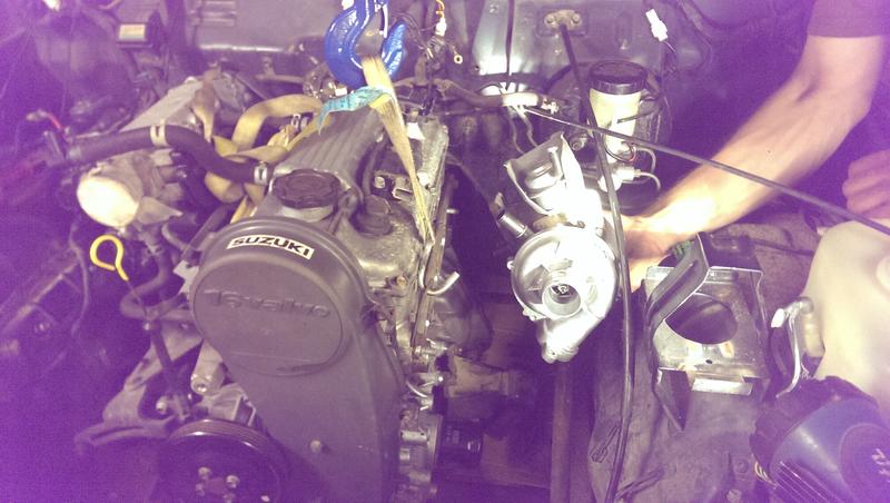

Heute Nachmittag wird ein bisschen weiter gebastelt. Vielleicht bekomme ich den neuen Motor ja schon fest installiert und kann beim Turbokrümmer anfangen.
Ich melde mich dann mal mit neuen Bildern zurück.
