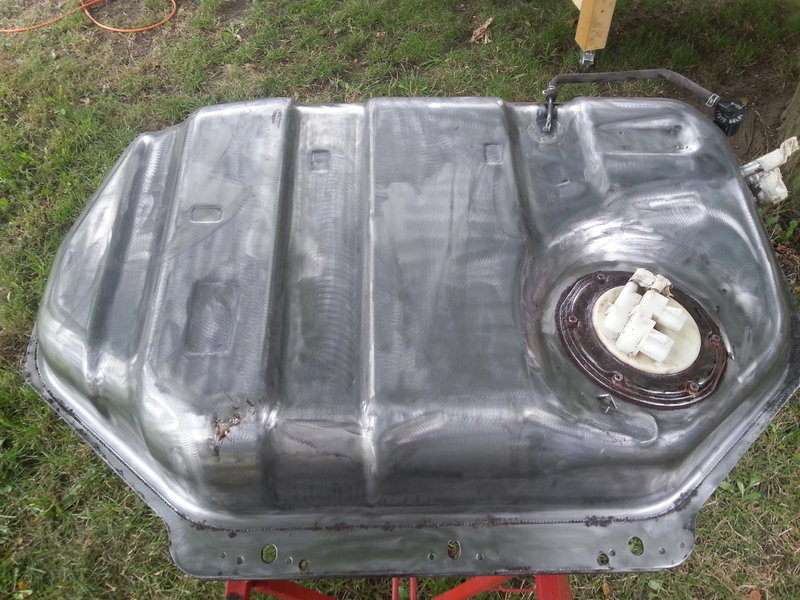

ich habe da mal ne Frage: Am Tank von meinem Maverano ist so ein kleines schwarzes Plastikdingens (im Bild oben rechts). Was ist denn das für'n Teil?
Ist das Teil 31: Valvae Fuel Check?
http://nissan4u.com/parts/terrano2/el_r20/1997_1/type_62/fuel_and_engine_control/fuel_tank_and_fuel_piping/illustration_1/
Was ist denn der "Auftrag" von dem Ding?
Ich bin generell etwas verwirrt, warum es so viele Schläuche gibt:
- 42mm ID, Tankeinfüllstutzen soweit klar
- 15mm ID, Entlüftung soweit klar
- 2* 8mm ID, zu dem Deckel, schon nicht mehr ganz so klar: Vor-lauf, Rücklauf?
- 1* 6mm ID, zu dem "Plastidingens", überhaupt nicht klar
- Was hat es mit der kurzen 6mm Leitung vom Tank zum "Plastikdingens" auf sich? Auf der Zeichnung Teil 26
Ihr seht ich habe überhaupt keine Ahnung. Jedenfalls ist alles wieder richtig zusammengebaut, die Karre springt an und läuft. Interessieren würde es mit trotzdem.

Ich hab ja so technisch gar keinen Plan, würde aber mal raten:
Füllstandsanzeige für den Tank?

Ich denke, der ist eher elektrisch.

Sensor für Schwimmer im Tank ?

Schwimmer würde ich eher an dem "Deckel" mit den elektrischen Kontakten vermuten.

Die Entlüftung mit Venil. Bei mir rei ht der Schlauch nach dem Ventil bis hoch and die Spritzwand im Motorraum. Die Entlüftung am Tankstutzen ist nur damit beim Tanken nix zurückschwappt.

Ist die Entlüftung für den Tank wenn dieser mit dem Tankdeckel verschlossen ist.

Dann ist das "Plastikdingens" so eine Art Rückschlagventil? Wo endet die Enlüftungsleitung? Irgendwo im Motorraum?

Normal schon

Jepp, auch bei mir endet diese Leitung als Entlüftung an der Spritzwand im Motorraum. Diesel und Benziner
gleichermaßen. Amerikanische Terranos hatten da noch einen Pott von Filter wegen Benzindämpfen/ Benzol dran. Bei uns
ist das Ganze offen.
Mit Deinen anderen Vermutungen lagst Du richtig. 2x 8mm sind Vor- und Rücklauf. Rest war ja eh klar.
