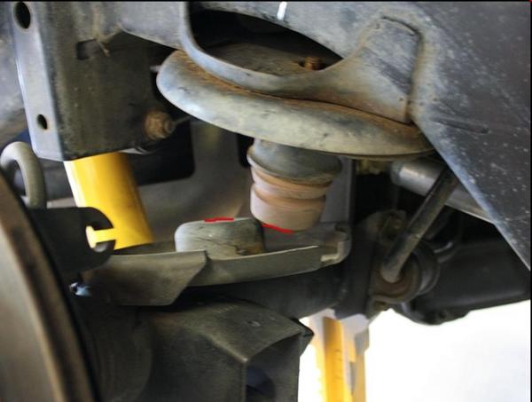

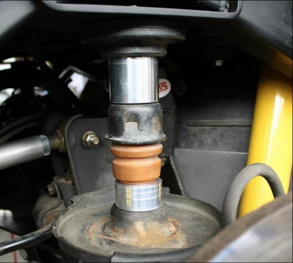

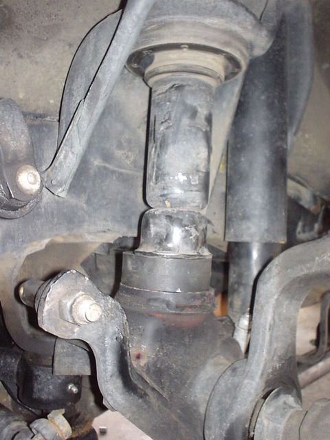

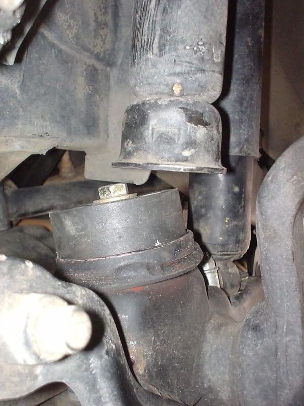

Der vordere Panhard kann je nach Modell mit serienmässigen Bumpstops oben oder auch vorn am Diff anschlagen.
Vorne die BS nur unten auf dem Federteller verlängern.
Macht man das oben, kann die Feder beim voll ausfedern (Radstand verkürzt sich ja dabei) am Metallteller des BS hängen bleiben.
Wird hinten ein PH Bracket verwendet, müssen die BS min 2" verlängert werden, da sonst das Bracket oben anschlägt beim voll einfedern.
Hier sieht man, dass es mit 3" BS schon wenig Platz nach oben hat:
Ist hinten ein SYE verbaut, rate ich dringend zu einem abgewinkelten Bracket, da sonst beim drehen der Achse auch der PH mitgedreht wird und hinten am Tank schleifen kann.
Mit einem solchen Bracket, kann die HA je nach Pinionwinkel 1-2" weiter nach hinten, ohne dass was schleift.
Das hier z.B. http://www.currieenterprises.com/cestore/product.aspx?id=3796
Unbedint darauf achten, dass die Achse durch die LL nicht so nach vorn bzw. hinten verschoben wird, dass die BS oben/unten nicht mehr aufeinander kommen. Dann schrottet man trotzdem die Dämpfer, wenns mal durchschlägt.
Das wäre schon zu viel, weil das Gummi, was noch in den Teller oben kommt, beim voll abfedern mit Pech unten abrutschen würde.
Daher habe ich das hinten um 2" oben und 2" unten verlängert, das passte besser.
Und Achtung, nur weil das voll eingefedert passt...
...passt das bei voller Verschränkung noch lange nicht...
Und ja, das Gummi gehört raus genommen beim einstellen, schon bei moderaten Durchschlägen drückt es das nämlich fast voll in den Metallteller rein.

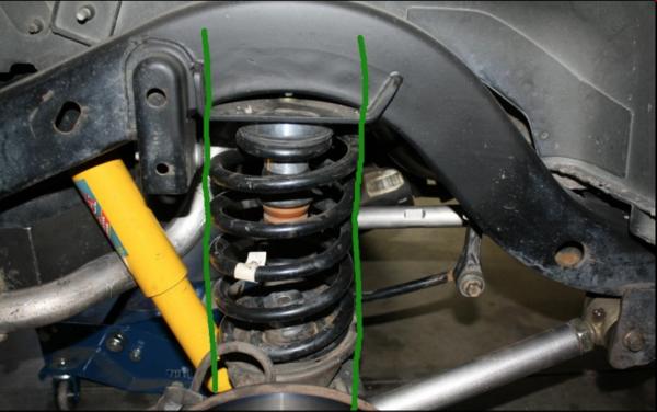

Und es gibt noch weiteres zu beachten...

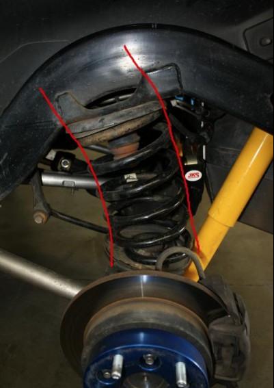

z.B. dass bei recht viel Lift und gedrehter HA wegen SYE beide Federteller echt beschissen zueinander sitzen und die Feder dadurch nach hinten bauchig wird und auch die HA nicht so weit nach hinten kann, wie sie sollte, weil die Bumpstops sonst nicht richtig funzen.
Dagegen kann man aber etwas tun.
Ich werde mir z.B. von Rokmen etwas wie das "Real Spring BS Relocation Kit" bauen und demnächst einbauen.
Mit 5" Lift, 3"" flacherer Getriebeplatte und dadurch extrem gedrehter Achse geht das gar nicht anders leider.
