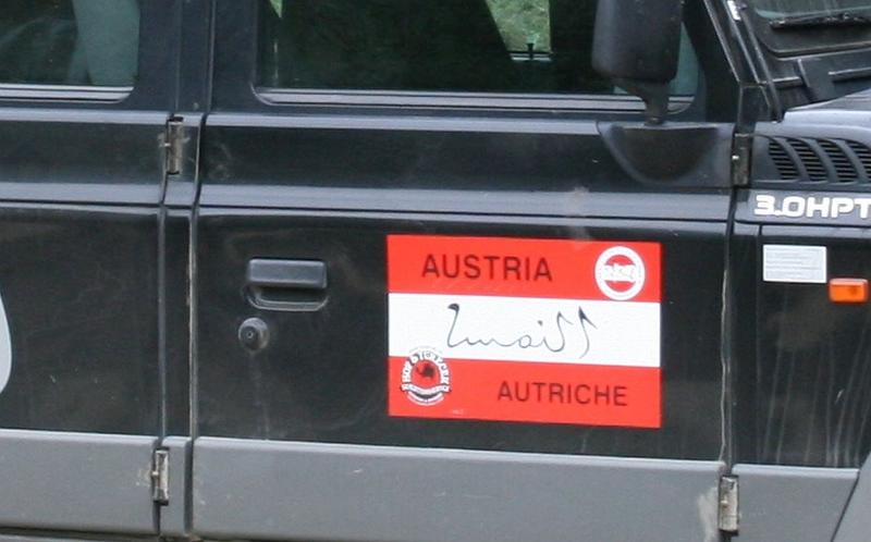

Ich habe bei meinem Massif an jedem Türschanier einen Schmiernippel.

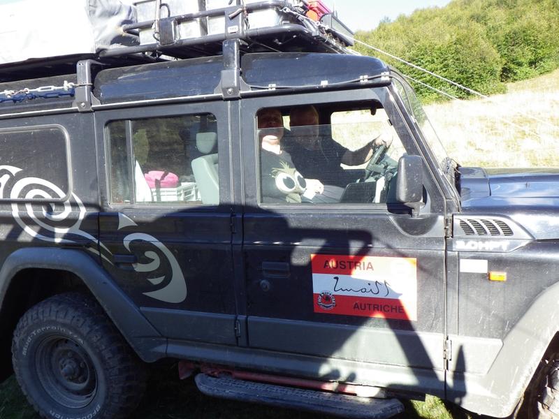

Mal so nebenbei, wofür sind denn die 2 Drähte über der Haube zum Dach? Hab ich schon öfter gesehen, aber nie gewusst weshalb die montiert werden. Heiligenschein

Die "Drähte" sind dünne Drahtseile, um Äste und anderes im Weg herumhängende Zeugs, von der Windschutzscheibe fern zu halten.

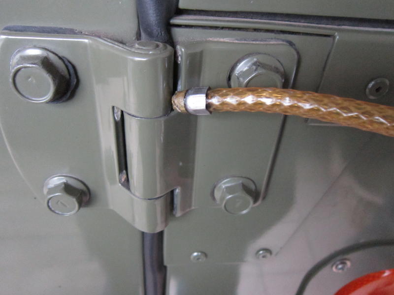

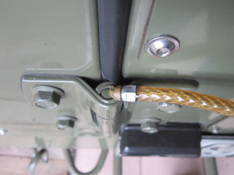

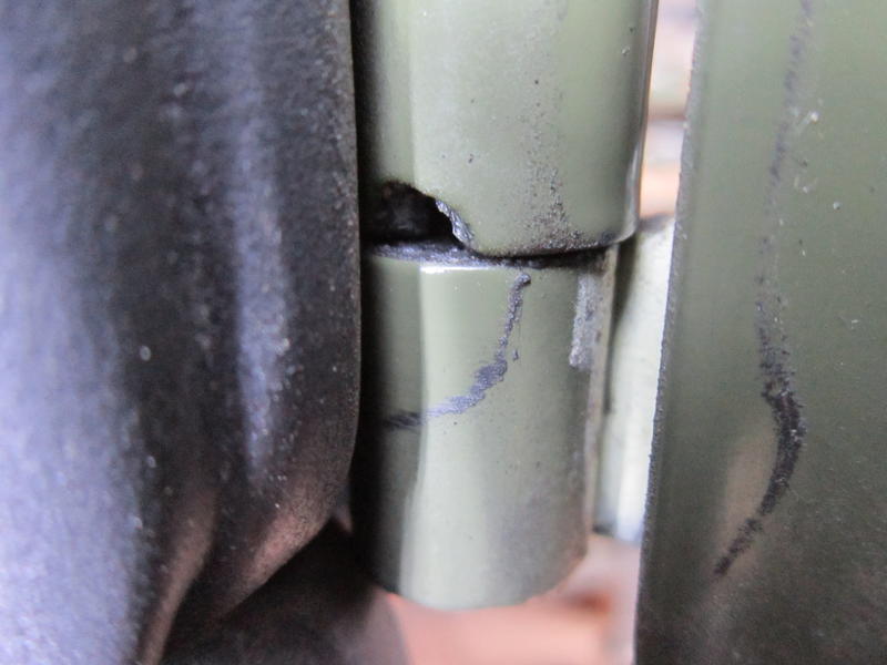

BeitragVerfasst am: 02.12.2014 11:42:26    Titel: Scharnierpflege
Servus Scirowalze.

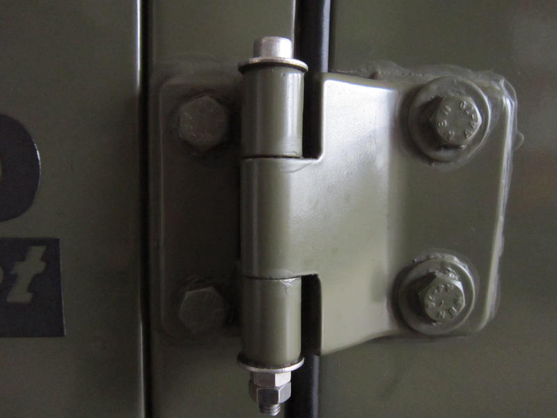

Für mein Dafürhalten sind an der Karosserie des Massif, mal abgesehen von den vielen Plastikverkleidungen, keine wesentlichen Unterschiede zum PS 10. So wirds wohl auch bei den Türscharnieren sein. Nur wenige haben Schmiernippel ab Werk.
Bei rostbedingter Schwergängigkeit lassen diese sich Abschrauben und Zerlegen.
Den Lagerbolzen kann man durch eine Edelstahlschraube ersetzen. Die vier Scharnierschrauben gibt es ebenfalls in V4A.

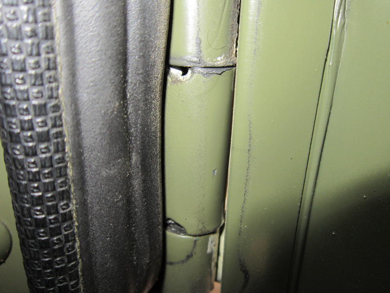

Auf der Innenseite befinden sich beim PS 10 Wartungsöffnungen:
Hier noch etwas grösser:

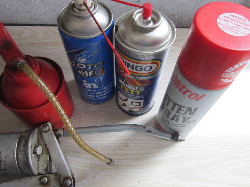

Eine kleine Auswahl von Schmiermitteln:

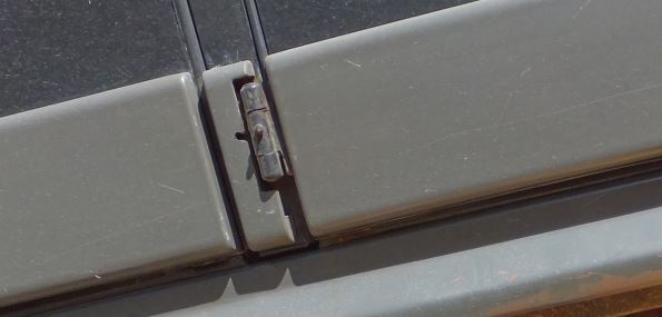

Auch von oben kann man einen Tropfen Öl aufbringen:
Ebenso dort:
Wenn du dann die Türen nach dem Schmieren hin- und herbewegst, verteilt sich damit auch gleich dein Pflegemittel.
Viel Erfolg.
