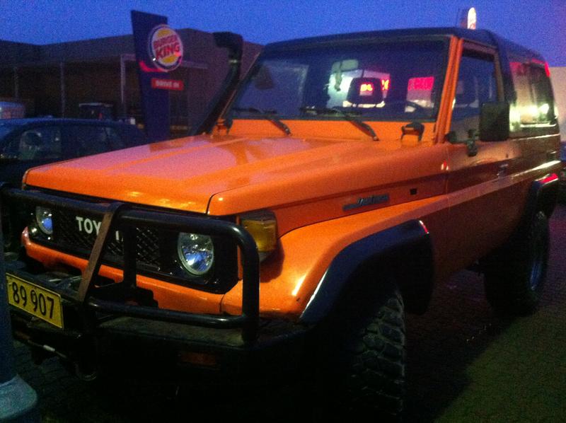

So nun ist es spruchreif mein BJ73 hat endlich seine kennzeichen und tüv bekommen :P
das wollte ich euch net vorenthalten.
HAb den wagen auf dem weg nach hause vom OFseries in Hohenmölsen hier im sommer geholt. hatte zu dem Zeitpunkt nen motorschaden und somit Für den vorbesitzter tot.
also ging das frohe schrauben los alter motor raus was neues rein aber was nen 4 zylinder wieder ne dan doch gleich den 4l reihe sechser ausnem HJ60. Passt gerade so muss man sagen ;) wo wir nun dabei sind und eh ein schlacht auto da haben wurden die diffs Auch gleich noch mit übernohem und die vorder achse gegen eine vom bj45 getauscht. da die org. net wirklich mit dem 6cylinder klar kam. dazu kam noch das turbo kit und fertig war die renn sau, bilder vom umbau hab ich massig werde nun mal schauen das ich die besten raus kriege und werde sie dann hier posten.
ein kleiner appetit macher auf dem weg nach hause vom tüv
cheers becket

Uiiii - geiles Gerät, vor allem mit dem 2H-T. Hast du den Turbo selbst gestrickt ?
Vielleicht erzählst du mal was dazu - im Grunde brauch' ich keinen fertigen Kit dazu, nur ein Auto zum abkucken.
Ich spiel' nämlich auch gerade mit dem Gedanken nachdem die unbeschäftigeten Sechszylinder bei mir gerade überhand nehmen. Gefiele mir in einem J4 - ich hab' da einen mit 35er Rädern, damit täte das dann prima harmonieren.

Es ist der 2ht der ist mit dem originalem Turbo kit der aber gegen einen vnt Turbo getauscht wurde. Daten muss ich mal raussuchen hab ich gerade net im kopf.

Das mit der nicht sechszylinderggeigneten Originalachse musst du mir auch mal bei Zeiten erklären:
Hast du die wegen des Stabis getauscht ? 3,7er Diff könnte fast immer noch zu kurz sein bei dem leichten Auto.
Wie fährt sich der Kleine denn - ist der hinten nicht zu leicht und wischt weg wenns nass ist ? In deiner Konstellation (schwerer Motor, leichtes Heck) gehört ja fast ein Permanentallrad rein.

Die Achse vom 45 ist stärker an denn Schweißnähten, da es den 45 auch als 6 Zylinder gab. Deshalb der Wechsel da es bei den Amis wohl schon zu schiefen Achsen gekommen ist.
Stabis was ist das ;-)
Der kleine fährt eigentlich soweit super mit den 2" OME Fahrwerk und 33/12,5r15 Bfg reifen.
Muss aber mal sehen wie es nun mit Schnee wird ansonsten kommt beton platte hinten rein.

Im moment hat Läuft mein BJ73 als winter auto da ich meinen grossen komplet umbauen will.
als eck daten kann ich nennen so um die 160ps bei 1,1 bar ladedruck. intercooler liegt noch im regal und muss noch eingebaut werden bzw halter gebaut werden.

Was hast du da für'n VTG - Lader genommen - vom VW/Audi V6 TDI ?

sorry mein fehler ist kein VTG lader is der KKK27 lader vom bmw
