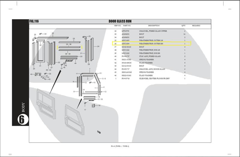

mein "Scheibengummi" an der rechten hinteren Tür ist leider seit gestern weg. Kann mir jemand helfen, wo man Ersatz bekommt bzw was auch passen könnte (z.B. Land Rover oder so). Vielleicht hat ja auch einer sogar so eine Dichtung noch rumliegen und verkauft diese.
Damit es keine Missverständnisse gibt: Mit Scheibengummi meine ich die Gummileiste außen an der Tür, die im Santana Teilekatalog auf Seite 180 unter Pos 36 aufgeführt ist "Part No: MUC1604 - Weatherstrip, outer RH"

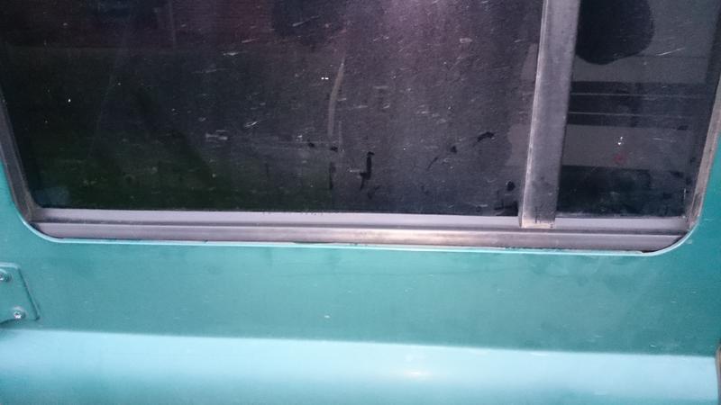

Ein Bild sagt bekanntlich mehr als tausend Worte, ich habe hier die linke noch vorhandene Seite fotografiert.
Es muss nun nicht unbedingt genau die gleiche Dichtung sein. Ich weiß noch nicht mal, ob meine die originalen Dichtungen sind. Wenn eine Andere Form passt und anliegt, langt das völlig aus.

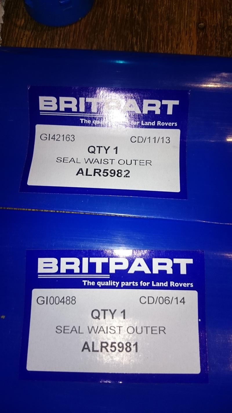

Gestern sind die "Scheibengummis" bei mir angekommen. Da die linke Seite auch nicht mehr schön war, hatte ich diese gleich mitbestellt. Geizig, wie ich bin, habe ich das günstigste Angebot gewählt, das ich finden konnte: Das macht dann für 2 "Gummis" (Hinten, links und rechts) inklusive Versand 27 €.
Ich habe die neuen Teilenummern verwendet und es kamen 2 Gummis von Britpart.

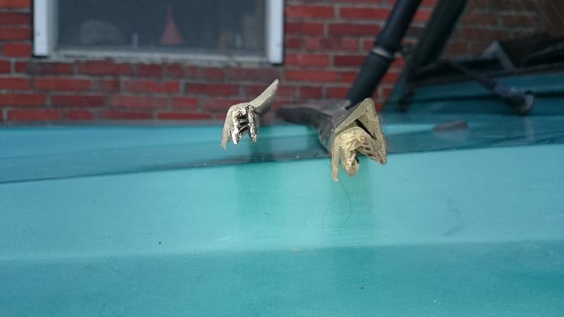

Wie man auf dem nächsten Foto sehen kann, haben die neuen Gummis (links) ein anderes Profil, als die Vorhandenen.
Die Abmessungen wie Länge und Ausparung für die Strebe passen. Die Gummilippe liegt besser am Fenster an, wie bei den alten Gummis. Dies kann natürlich am Alter liegen.
Mein Fazit, die Scheibengummis mit den neuen Teilenummern sehen anders aus, passen aber auch und erfüllen ihre Aufgabe.
