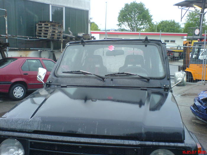

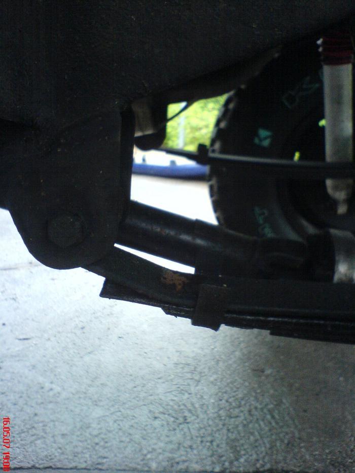

Hatte im November 2006 einen Wildunfall, bei dem sich meine Suze ein wenig auf die Seite gelegt hatte - ehrlich geasgt, hatte ich mehr Glück als Verstand: bei ca 120 ist mir ein Bambi reingerannt und hat sich dann zwischen Blattfeder und Reifen so eingekeilt, dass Lenken für mich nicht mehr möglich war...und das bei einer Landstrasse durch einen Wald Obskur
Mich hats dann gedreht und geschleudert, einmal quer von Graben rechts in den links (zum Glück kein Gegenverkehr - war nachts um halb eins) und dort hats mich dann "gelegt" - mehr oder weniger sanft Supi . Naja, kurz gesagt, dank dem US Überrollbügel und meinem Schutzengel ist mir nichts und dem Auto verhältnismäßig wenig passiert.

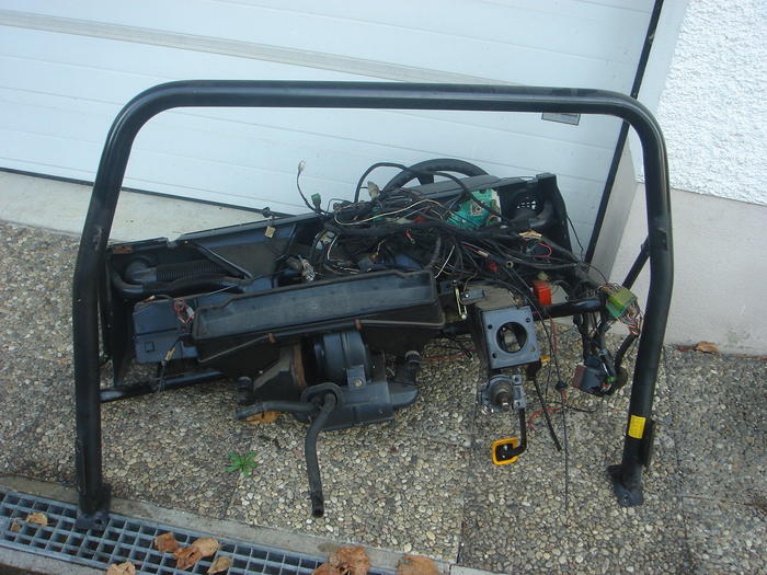

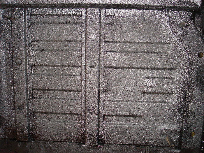

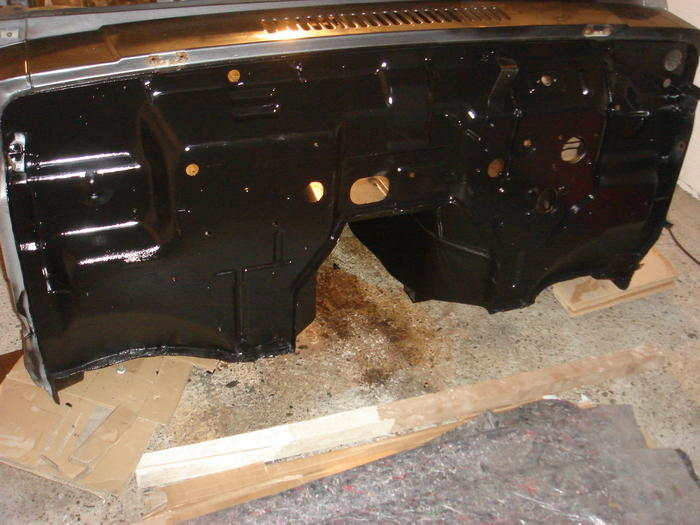

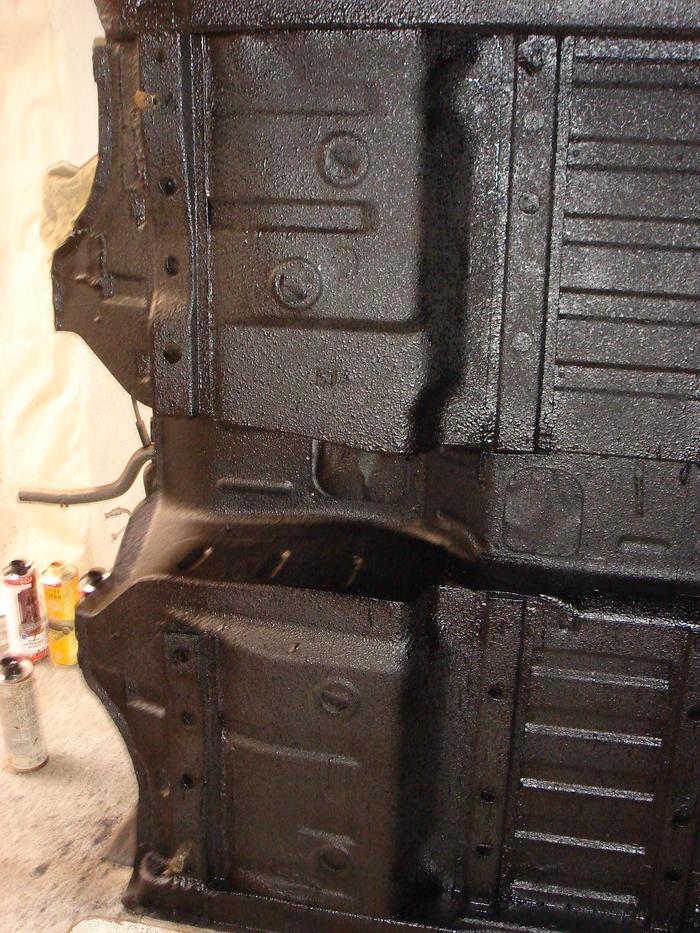

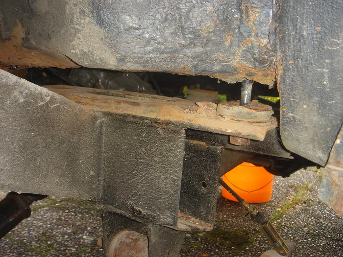

Hab den kompletten Unterbodenschutz entfernt und die veschweissten Stellen nochmal kontrolliert. Dann kam Branto-Korrux in 3 Schichten drauf, dann Fertan UBS (bernsteinfarben) und dann nochmals ein Unterbodenwachs (schwarz) drauf, dann seh ich auch, wenn irgendwo was abgegangen ist.
Werd jetzt die Tage die Armaturen noch ausbauen und die Spritzwand noch machen. Und dann kommt die " alte " Karosse runter die " neue " drauf

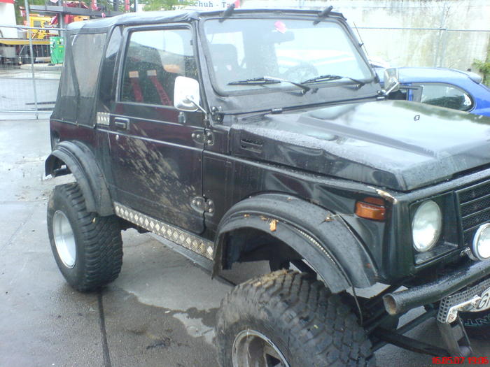

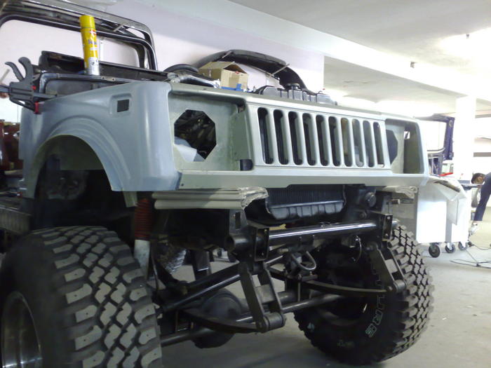

Und hier noch 2 Bildchen, die ich immer wieder anschauen muss, wenn mir die Motivation fehlt....hab ich mal zwischendurch einfach rangehalten, um zu schauen obs passt:
So, das wars erstmal. Weitere Bilder folgen in Kürze und ich hoffe auf Eure Unterstützung und Ratschläge !!!

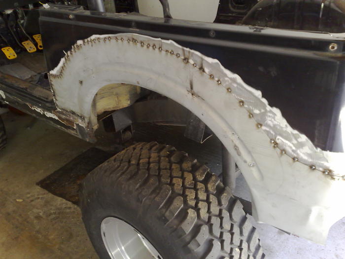

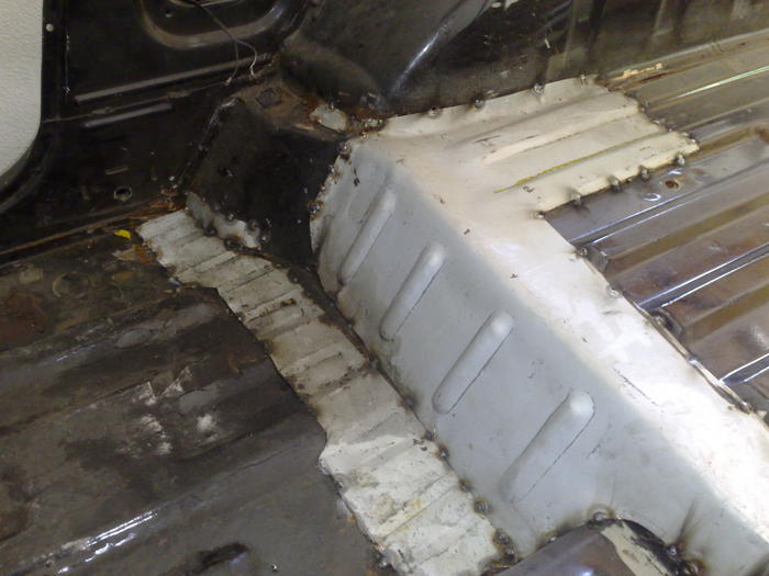

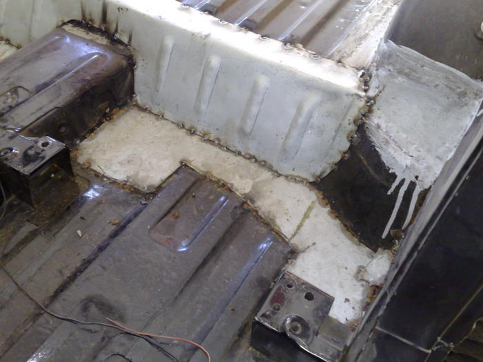

Äh die Schweißbilder oben ?
Mit Schweißen kenne ich mich nicht aus, aber ist das fachgerecht ?
Lt. Deiner Beschreibung ja eher nicht - oder ?
Bei dem Unfall hast Du auf jeden Fall Glück gehabt.
Holger
Christian aus S
...und hat diesen Thread vor 6307 Tagen gestartet!
1. SJ413
2. Golf III 60PS YEAH
BeitragVerfasst am: 08.04.2009 13:28:29    Titel:
Hi!
Also die Schweisspunkte an sich sind ja in Ordnung, aber wie die Bleche gelegt wurden... die haben den alten rostigen Radlauf nach innen "gehämmert" und Absetzzange kennen die dort auch nicht. Abgesehen davon , dass man ungefähr 10kg Dichtmasse hätte verwenden müssen, um das alles dicht zu bekommen, wäre das in spätestens einem Jahr wieder auseinandergefallen.
Aber nun gut, mit dem Kapitel hab ich abgeschlossen, die sehen keinen Cent von mir und ich sehs positiv:

Reifen sind im Moment 31x11,5 auf ner 10`` Felge und das ist mir deutlich zu breit. Hab noch ein Satz 8,5`` rumliegen, die ich später verbauen möchte oder vielleicht dann auch "nur" noch 31x10,5, wobei da die 8,5`` Felge auch schon fast zu breit wäre....aber erstmal langsam: ein Schritt nach dem anderen:

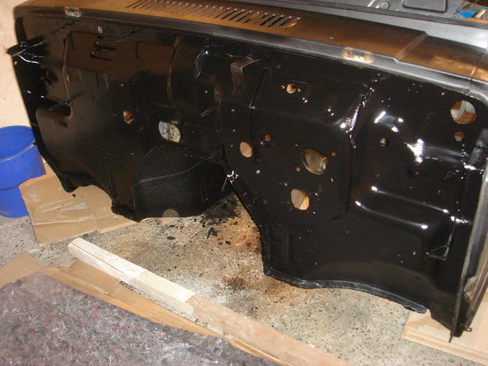

Hab jetzt mal die Karosse "richtig" hingestellt und die Spritzwand noch mit einer schönen Schicht Brantho-Korrux versorgt Heiligenschein

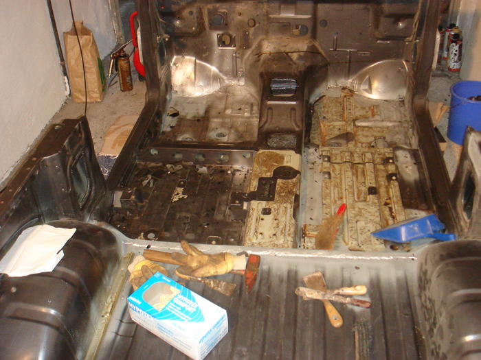

Dann hab ich heut abend nach Feierabend noch a bissle am Bitumen rumgekratzt Wut
Der Rest wird morgen entfernt. Je nach Zeit und Laune werd ich dann vielleicht schon alles mit Bedliner versehen...weiss aber noch nicht, wie alles hinhaut Unsicher
Hier noch 2 Bilder von Dingen, die ich dachte, sie wären ausgestorben Obskur

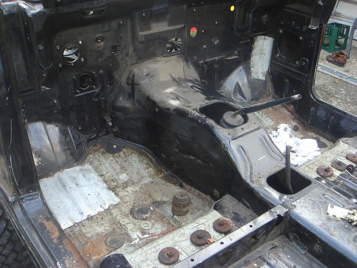

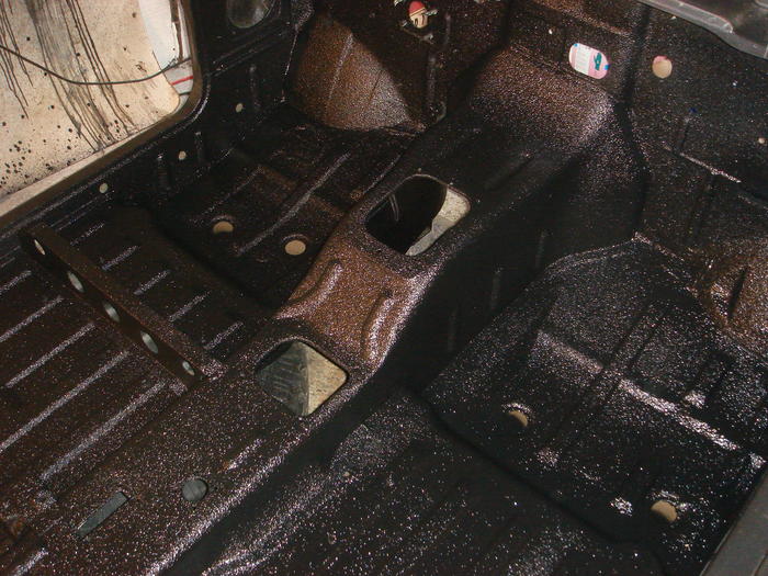

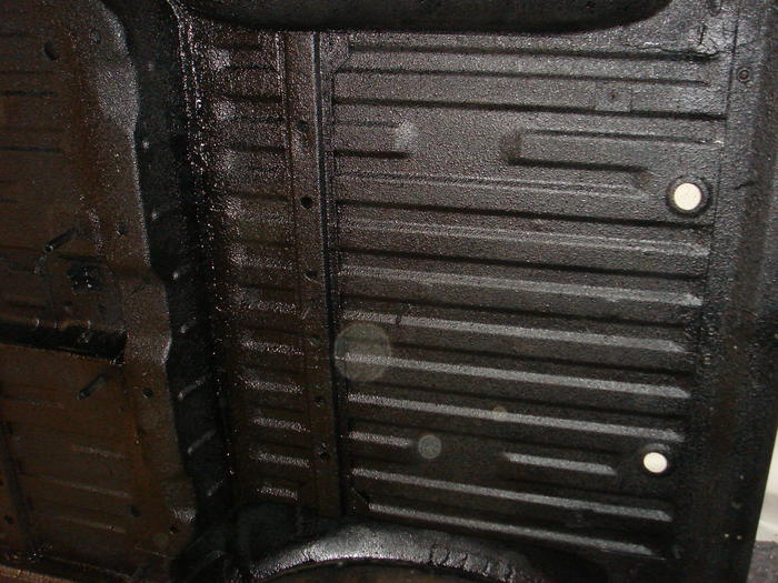

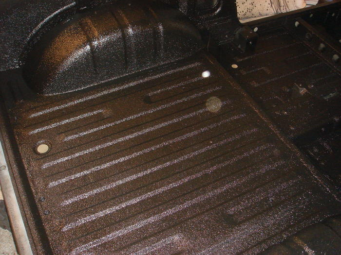

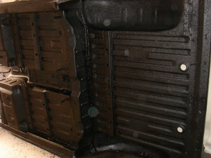

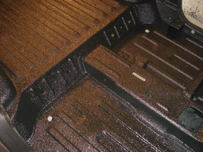

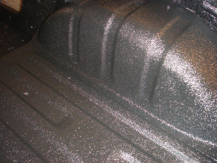

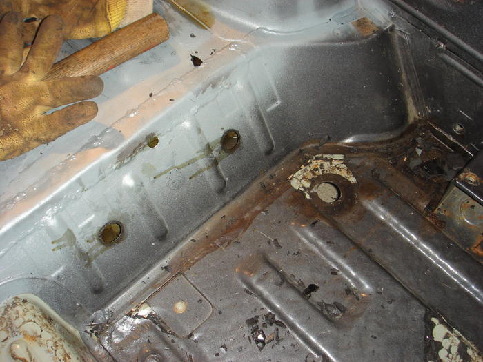

Nachdem doch ein paar kleinere Schweissarbeiten durchgeführt werden mussten, hab ich den kompletten Innenraum gesäubert, angeschliffen, verdächtige Stellen und Schweissnähte mit POR15 versiegelt und 2 Schichten Bedliner obendrauf gesprüht....
Hier mal das vorläufige Ergebnis, Lack ist noch nass, werde das nächste Mal ein paar Bilder vom getrocknetem Zustand machen.
Vom POR15 Lack bin ich absolut begeistert!!! Hab 2 Schichten aufgetragen und dann den Hammertest gemacht! Absolut fest - ich konnte zuschlagen wie der Weltmeister, der Lack ist nicht zersprungen oder abgegangen Hau mich, ich bin der Frühling
Das Bedlinerzeugs war leichter zu verarbeiten als gedacht, bin mal gespannt vom Endergebnis. Nebenher hab ich fast alle Anbauteile abgeschliffen und lackiert. Desweiteren hab ich noch ein paar leckere Teile ergattern können - mehr dazu aber in der nächsten Zeit...

...das ist ja echt klasse hier im Forum! Sowie einer ein Bild mit Schweißpunkten etc. reinstellt, wird drüber hergezogen Hau mich, ich bin der Frühling
Gibt es auch mal ´nen Tread wo geschweißt wurde und keiner hat es kommentiert?
Na egal, war ja Glück im Unglück mit dem Bambi, so ist die Suze ja zu einem neuen Leben erwacht!

Du meinst den Bedliner Winke Winke den POR15 Lack ist auf keinem Bild zu sehen. Die Struktur ist auch vom Bedliner

Also die gezeigte Karosse mit den Schweissnähten kommt auf den Schrott. Nicht wegen den Schweissnähten/punkten, die sind ausreichend. Aber das Legen der Bleche und die Behandlung der "Löcher" ist mehr als nur schlecht bzw nicht vorgenommen worden.

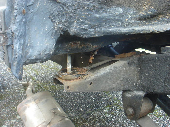

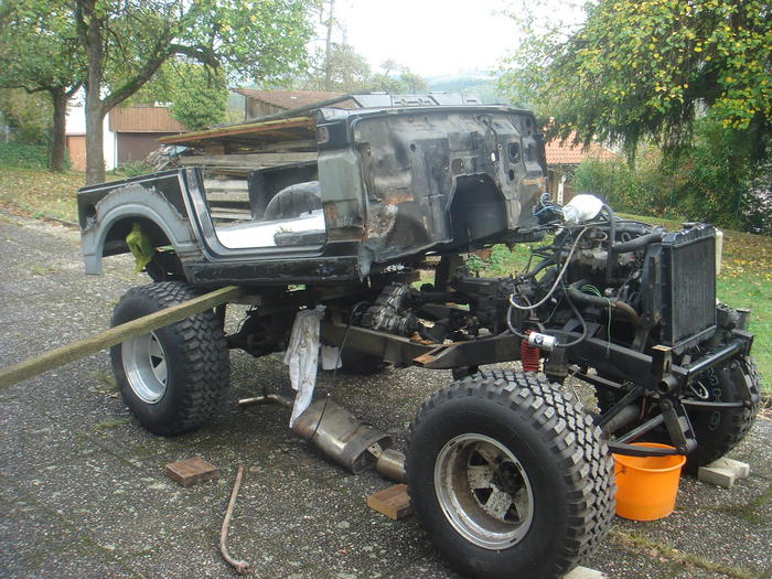

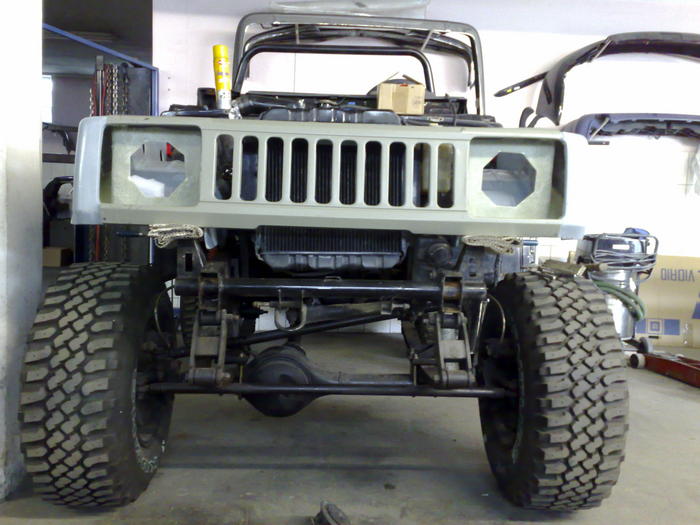

Kabelbaum vom Motor getrennt und Armaturenbrett ausgebaut (so ein Riesen Wut ) und Karosserieschrauben gelöst . . . gingen (fast) alle problemlos raus, bis auf die hinten links (abgeknallt) und die rechts zur Mitte (14er Gedore 1/2 Nuss geschrottet!!! -> Bild liefer ich noch nach). Dann noch zur Probe die Karosse rechts angehoben. Morgen kommt se runter und der Rahmen wird für die "neue" Karosse vorbehandelt YES
Mein Lebensretter Heiligenschein
Guts Nächtle Love it
Morgen dann mehr Updates...

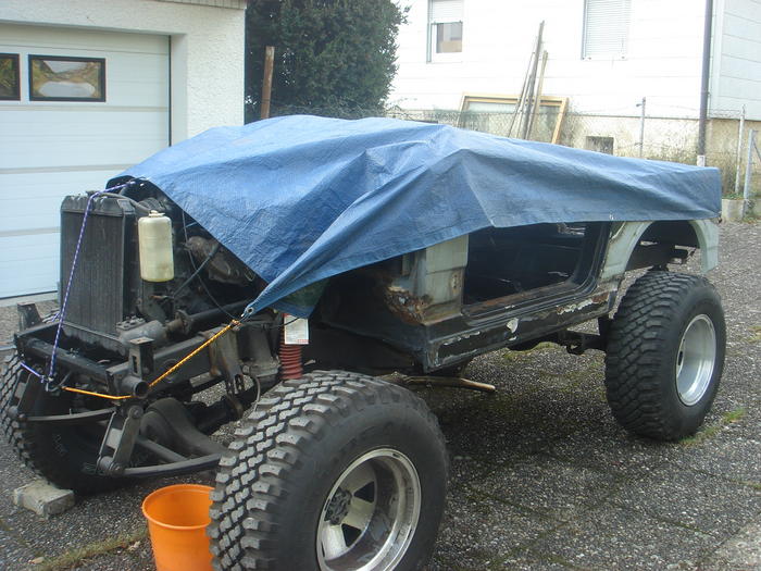

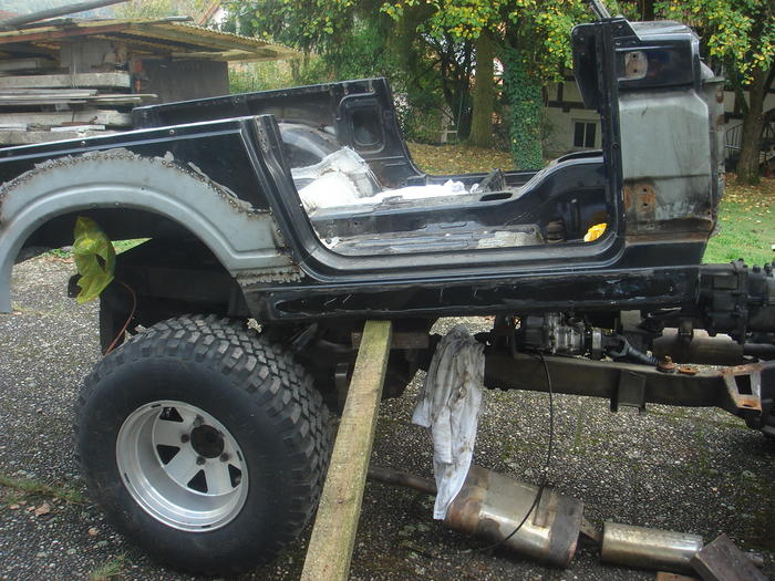

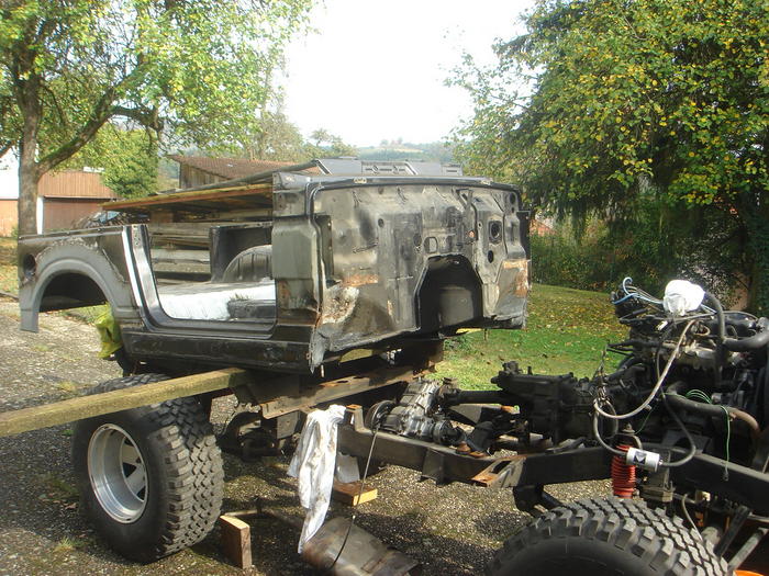

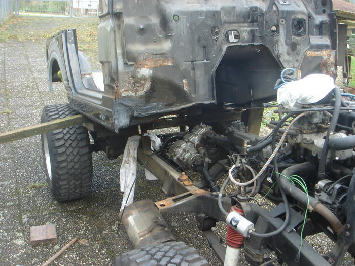

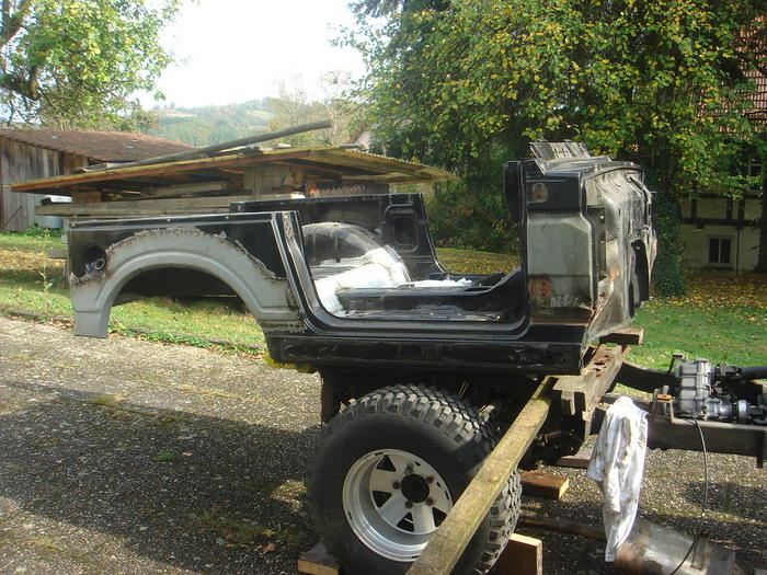

Da mein 2ter Mann sich "etwas" verspätet hatte, hab ich angefangen, die Karosse alleine abzuheben . . . Ja Bis zum letzten Bild hab ichs alleine gemacht, den letzten Rest ham wir dann zu zweit gemacht - hätt ich aber auch noch hinbekommen Supi
Hier mal die Bilder:

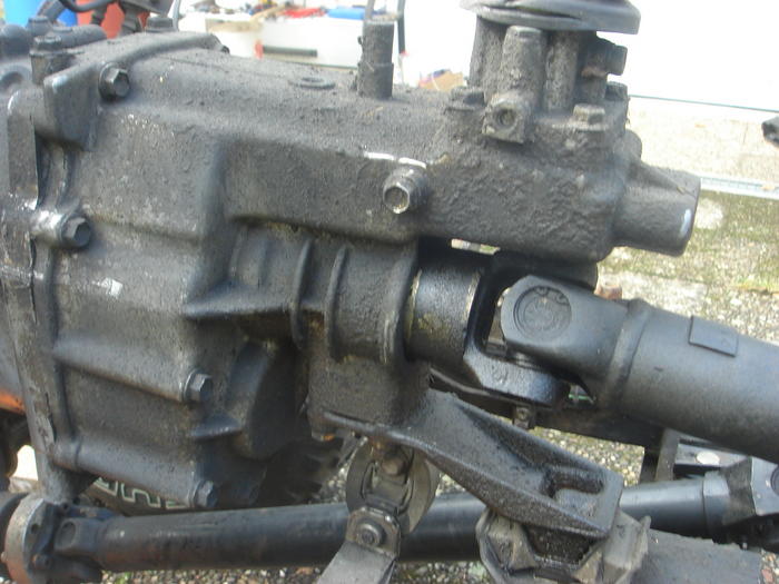

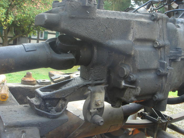

Dann bräucht ich noch Eure Hilfe: So sieht das Getriebe aus . . . woher könnte das ganze Öl denn kommen? vom Getriebeausgang? Oder eher vom Motor (-> Ventieldeckeldichtung war mal defekt . . . ) Hier zwei Bilder:

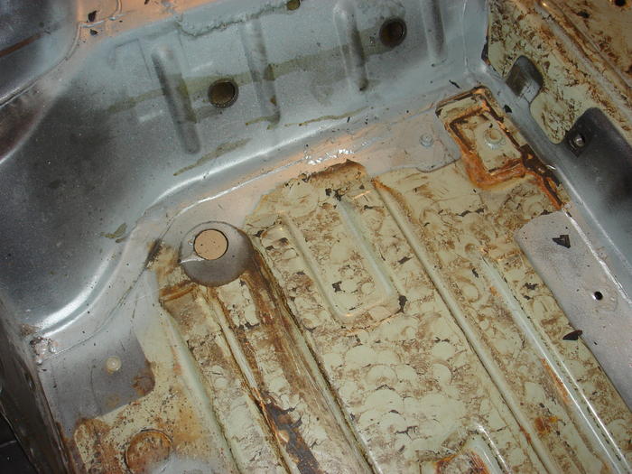

Hab dann noch angefangen, den oberflächlichen Rost zu entfernen und zu behandeln - Bilder folgen morgen!
Christian
BeitragVerfasst am: 09.10.2009 07:51:54    Titel:
Ich würde auf jeden Fall den Simmering an der Ausgangswelle vom Schaltgetriebe tauschen. Meines ist da auch feucht. Und das bei originalen 105tkm! Scheint also normal zu sein.
Eine 2. Möglichkeit ist der O-Ring vom Winkel-Gehäuse des Zündverteilers. Den würde ich auf jeden Fall gleich mitwechseln. Der ist fast immer undicht!
Mach mal bitte ein paar Bilder von der Befestigung deines VTG. Das sieht irgendwie anderst aus.
