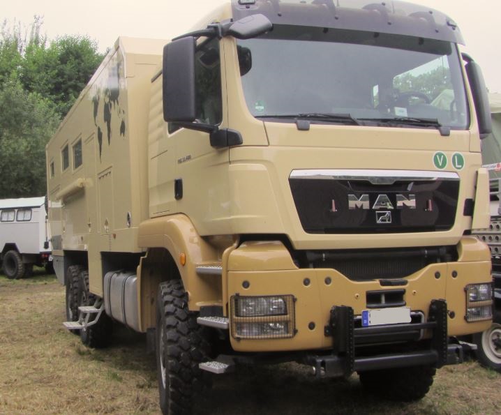

TGS 33.480
5 Sitzplätze, bissle mehr als 7.5 T, ausreichend Leistung denke ich.
Warum: MAN hat einen sehr guten Ruf und ein gutes Servicenetz. Weltweit.
Gruß Stefan

Ist ja nur mal als Denkansatz zu sehen - und auch eine ganz andere Preis und Gewichtsklasse als z.B, der abgebildete MAN.
