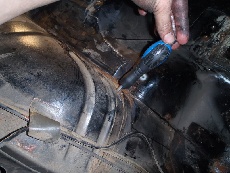

Hallo zusammen
Wie vielleicht einige von euch schon mitbekommen haben fallen bei mir demnächst ein paar Schweissarbeiten an. Und es werden zudem noch meine ersten Schweissarbeiten sein.
Und ein paar Fragen an euch.
Beispiel hier:
Schweissen tu ich die sache MIG/MAG
Meine vorgehensweise wäre nun:
- Loch mit Rost grosszügig ausschneiden
- Ein stück Karton nehmen hinter das loch halten und das loch anzeichnen und ausschneiden
- Karton Schablone auf Blech übertragen
- Blech ausschneiden und an ein paar orten anpunkten zum fixieren
Und jetzt geht’s ebend los… Wie schweisst ihr das dann ein? Zieht ihr eine komplette naht rings herrum? Oder macht ihr ganz viele Punkte drum herrum? Schweisst ihr überlappend oder eher so wie ich es will schön eingepasst?
Jetzt hab ich noch Grundierungsspray (von Würth). Bringt das überhaupt was wenn ich nachher über das Blech, wenn es denn nötig ist (z.b. bei meinem hinteren Kotflügel), mit Spachtel drüber gehe um eine schöne Form bzw. übergang zu haben.
Oder kann man allgemein sagen:
- Frisch eingeschweisstes Blech
- Grundierungsspay
- Spachtel
- Rostschutz
- Lack
Oder besser unter den Spachtel den Rostschutzlack?
Gibt es evtl. ein gutes YouTube Video? Gibt einige, aber jeder zeigts ein wenig anders.
Denke mal das dort noch viel Philosopie dahinter steckt.
Will aus der ganzen Schweisserrei auch keine Doktorarbeit machen. Ich will es ordentlich machen (und nicht in 2 Jahren wieder) aber auch keinen Royls Royls draus. Sind ja nur Karrosserieteile, nichts kritisches (Motorenteile o.ä)

Hi Dahl, also MAG- geht schon mal gut dafür. Wenn möglich das alte Blech raus schneiden. Erst mal rings ein paar Punkte. Durchschweissen geht, könnte jdeoch zu mehr Verzug führen. Wo Du schweissen willst, muss das Blech blank sein; Primer geht und ist vernünftig. Alles gut entrosten und zumindest nach dem Schweissen gleich vorgrundieren und nicht erst in 4 Wochen anmalen. Versuche vielleicht erst mal mit ein paar Blechresten auf der Werkbank, bevor Du an das Auto gehst. Und- wenn es jetzt kalt wird, das Blech Deines Autos sollte etwas warm sein-keine Minusgrade, wenn Du vernüftig schweissen willst. Besten Gruß, Norman
