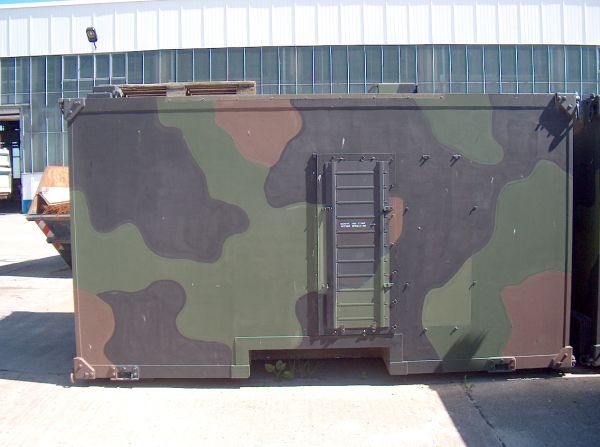

Für meinen Unimog brauch ich noch einen Unterbau für den Koffer
mit optimaler Gewichtsverteilung und Absetzbarkeit über Stützen.
Winterfest, autark und Zugänglichkeit aller im Zwischboden verbauter
Komponenten
Falls du Interesse hast.....

Unimog incl. Rautenlagerung vorhanden, ebenso der Koffer.
Einerseits muss der Koffer über die Winde drüber, andererseits muss noch Platz
für Batterien und Tanks (Wasser, Abwasser, kleiner Dieseltank zum kochen und heizen)
gefunden werden. Koffer soll autark, auch ohne Unimog benutzbar sein.
Deshalb bietet sich ein Zwischenboden an. Wenn man schon mindestens 15-20cm hoch muss, kann
man auch etwas über 30cm hoch gehen und gewinnt so Platz z.B. für die Verwendung von LiFePO4-Batterien.
Da der Koffer selbst über Boden und Wände beheizt werden soll, soll es nach Möglichkeit keine Reversierklappen
im Fussboden zum "Keller" geben. Dh. alle Einbauten müssen über Klappen seidlich (Auszüge) oder Klappen nach
unten (bei abgesetzten Koffer) erreichbar und wartbar sein.
Dazu wird der Koffer hydraulisch absetzbar sein. Dazu müssen am Unterbau herausklappbare Stützeneingeplant werden.
Dazu muss eine Führung vorgesehen werden, die den Koffer zurecht rückt, wenn der Unimog zum Aufsatteln wieder
drunter fährt.
Also.....unscheinbarer Unterboden, aber vielfältige Anforderungen.
