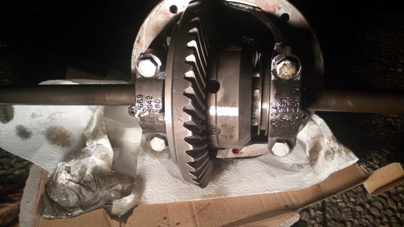

BeitragVerfasst am: 13.10.2014 19:10:41    Titel:
Letztlich habe ich mit Wagenheberkraft das Teil rausgehebelt. Wirkte auch irgendwie eleganter als das vergebliche drauf rum kloppen...
Rechts sieht man den Ring, welcher von der im Gehäuse stehenden Gabel nach links geschoben wird, um die Sperre einzulegen. Dabei rasten die Stifte warscheinlich in die Rückseite eines Kegelrades ein und blockieren damit die Relativbewegung von diesem Kegelrad zum Korb.
Überlegung:
Wenn nun diese Stifte und die Löcher dafür verschlissen (rund) sind, springen die Stifte bei großer Belastung heraus und verursachen die bösen Geräusche.
Um das festzustellen, müßte man weiter vordringen.
Ich habe keine Ahnung, ob ich die Hauptlager lösen darf, ohne nacher alles neu einjustieren zu müssen....
Mattze
Scorp
Nimmt uns noch ernst
Wohnort: Chemnitz
1. Isuzu Trooper V6
2. Opel Astra V6
BeitragVerfasst am: 14.10.2014 10:42:03    Titel:
Was daran jetzt eleganter ist, erschließt sich mir jetzt noch nicht, da die Passung Diff zu Achsrohr im Normalfall recht eng ist und man das ganze recht gut verkanten kann...
wenn mans blos soweit drückt, das ein bisschen Spalt ist, dann in die andere Richtung drückt ist es aber auch in Ordnung. Winke Winke
Ansonsten kannst du den Korb rausbauen, wichtig ist, dir zu merken, welche Lagerschale wo sitzt (also Lagerschale vom Kegelrollenlager und Lagerbügel vom Diff!) und gegeben falls wo welche Einstelllscheiben waren. Wenn du alles wieder so monierst ist alles gut / musst du nichts einstellen.
Dann solltest du dir merken, in welchem Winkel das Tellerrad montiert ist und ev. dort neue Schrauben verbauen.
Dein Bild gibt leider nicht so viel her, der Kranz neben der Schiebemuffe sieht von weiten recht verschlissen aus.
Das kann aber auch eine opt Täuschung sein, da will ich mich nicht festlegen.
Den Rest vom Korb kann man sicherlich auch zerpusseln, weiß ich aber nicht im Detail und halte mich daher geschickt zurück... Winke Winke Wenn gleich mich Bilder vom Innenleben auch interessieren würden. Heiligenschein
Mfg Andreas
