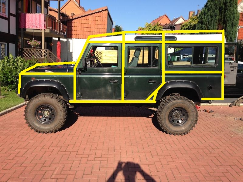

Hey,
mein Kumpel hat mir angeboten das wir zusammen einen Aussenkäfig bauen.
Jetzt meine Fragen an die Kollegen die schon selber gebaut haben und auch mal ne Rolle gemacht haben.
Welche Stärke habt ihr benutzt? Reicht 48,3 x2.5 mm?
Welches Material ? Stahl ist klar.
Kann ich auch fertige Bögen nehmen oder ein Rohr pro Säule das aus einem Stück gebogen ist?
Kann ich den kompletten Käfig auf die Rockslider setzen? Es werden bei Paddocks Rockslider sondern auch Selbstbau.
Vielleicht gehe ich dann auch an der A-Säule durch den Kotflügel wie Michi (President) das am 130er hat oder Johannes das beim 90er hat. Also direkt auf den Rahmen.
Vielleicht hat einer Paar Bilder oder bessere Ideen für mich.
MfG Rafael

Auf deine Antwort habe ich gehofft YES
Ich möchte damit ja keine Wettbewerbe fahren und es muss nicht nach FIA Standard sein.
Er soll ein Aussenkäfig werden.
Also sollte der Bögen über A-B-C-D Säule aus einem Stück sein?
MfG
BeitragVerfasst am: 15.11.2014 15:54:11    Titel:
Zum Beispiel. Ja
Wichtig ist, dass man dabei "mitdenkt". Deshalb fallen sämtlich auf Stoß geschweisste Rohrbögen weg. An Stellen, wo Rohre miteinander im Winkel verschweisst werden, sollen Knotenbleche dazu kommen. So kann man die B-Säule, welche ja umlaufend sehr schwer biegbar ist, auch aus drei graden Rohren machen (links, rechts, oben), die wiederum durch das Kreuz in der Mitte und Knotenbleche stabilisiert werden. Dabei läuft dann der "Hauptholm" von der A-Säule durch bis ganz hinten.
Lass Dich da einfach noch von anderen Konstruktionen inspirieren.

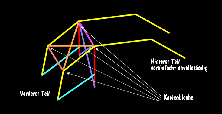

Ich hab mal ne Skizze gemacht, die farblich zeigt, welche Rohr durchgehen sollten und welche auf Stoß im Winkel geschweisst mit Knotenblechen OK sind.
In gelb ist Dein Vorschlag, oder?
BeitragVerfasst am: 15.11.2014 15:55:19    Titel:
A und B auf jeden Fall. Wenns etwas Stabilität bringen soll sollten auch noch Diagonalen rein (z.B. von B oder wenigstens C nach hinten unten und ein Kreuz am B-Bügel). Du solltest auf jeden Fall auch durch die Karrosse nach innen gehen. Ich hab schon reine Aussenkäfige in ST52 gesehen die du mit 2 Mann von Hand bis an die Karrosse drücken konntest, da sie nur unten am Rockslider fixiert waren. Gute zusätzliche Anbindungspunkte sind auch die Verschraubungen der WS-Scheibe.

BeitragVerfasst am: 15.11.2014 16:14:07    Titel:
Ok.
Aber deine Zeichung an sich versteh ich nicht. Soll das ein Innenkäfig darstellen?
Ich wollte an sich an allen stellen wo die Rohre zusammen kommen ein Knotenblech dazusetzen
Ich selber hab mir das so vorgestellt.
Sollte quasi wie ein SD Käfig werden nur aus einem Stück geschweist.

Ja, Innenkäfig. Bei dieser Außenkonstruktion ohne stabilisierendes Kreuz, gilt mehr das, was Forcierer schreibt. Da sollten dann A und B Säule umlaufend aus einem Stück sein. Außen sind die Biegeradien ja einfacher.

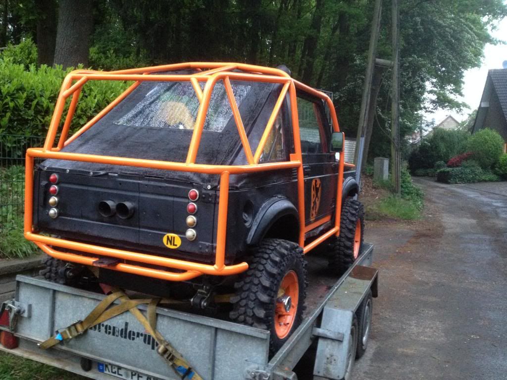

BeitragVerfasst am: 16.11.2014 10:58:27    Titel:

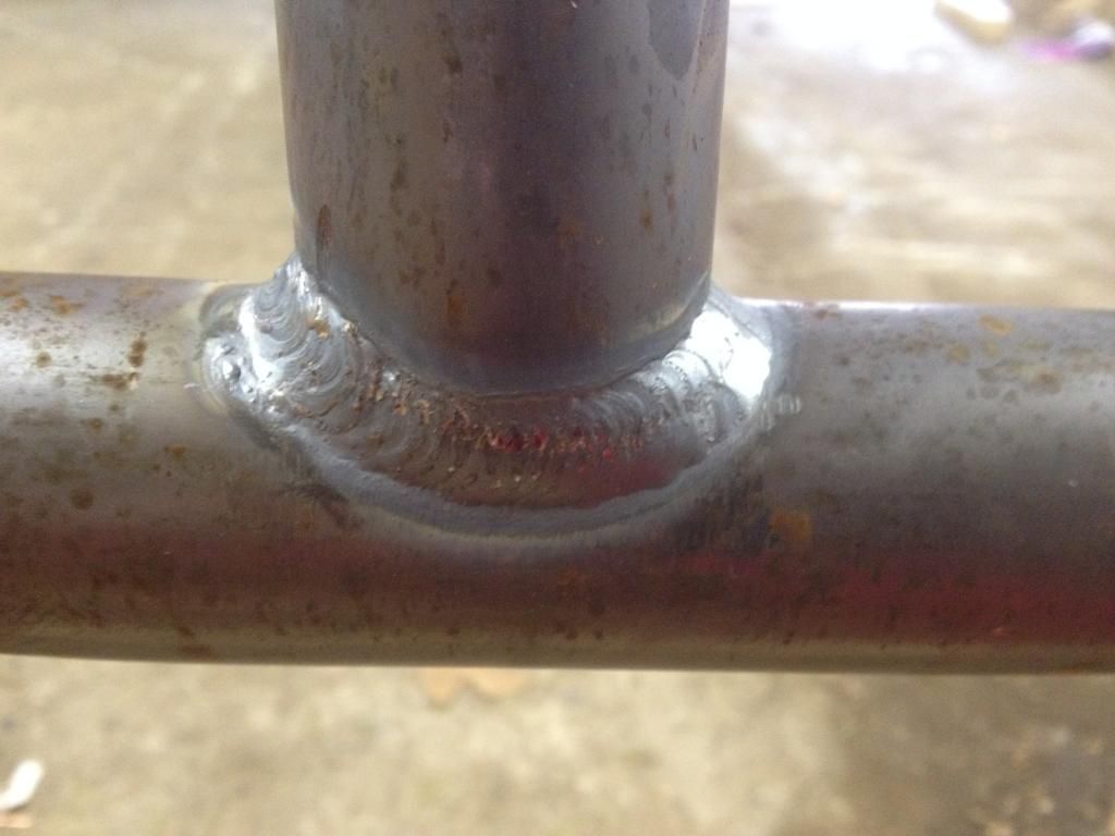

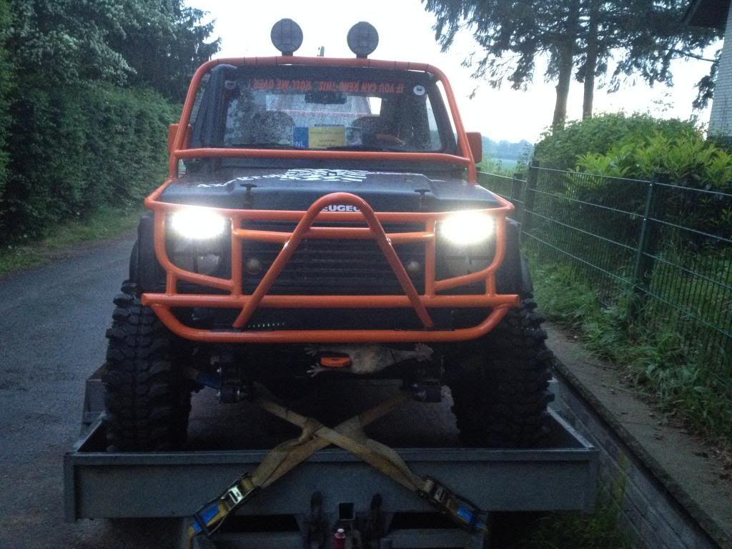

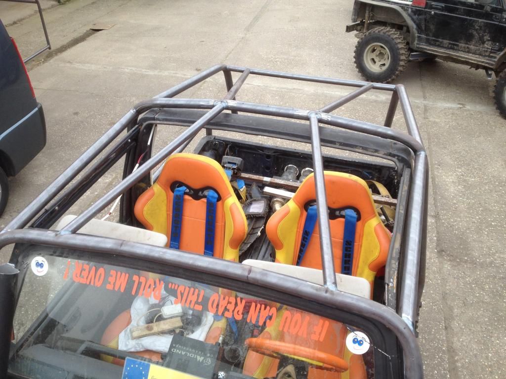

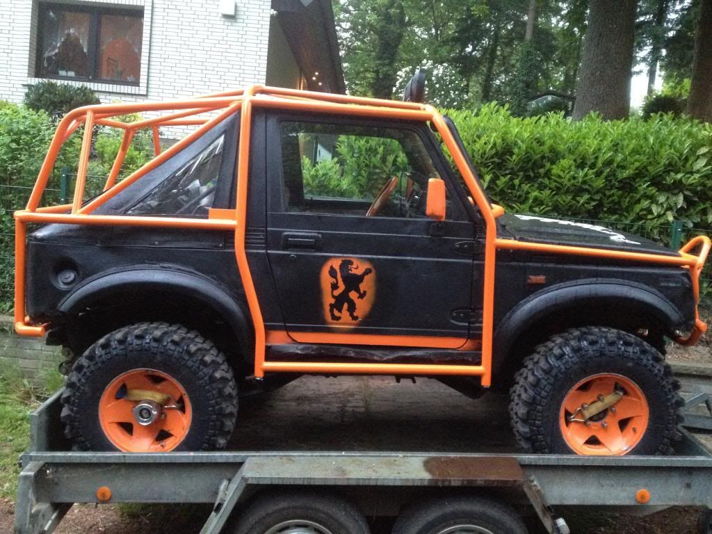

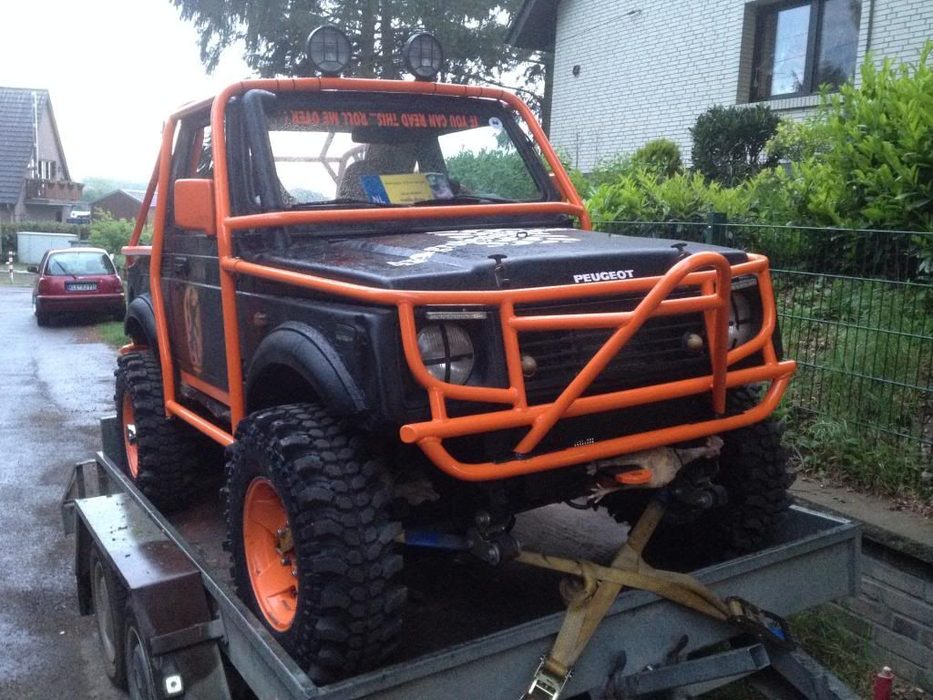

Auf das Suzuki forum lauft auch so einen threat, ich kopier mal meine Beitrage hier rein.
Ist zwar kein Landrover aber vielleicht hilft es dir.

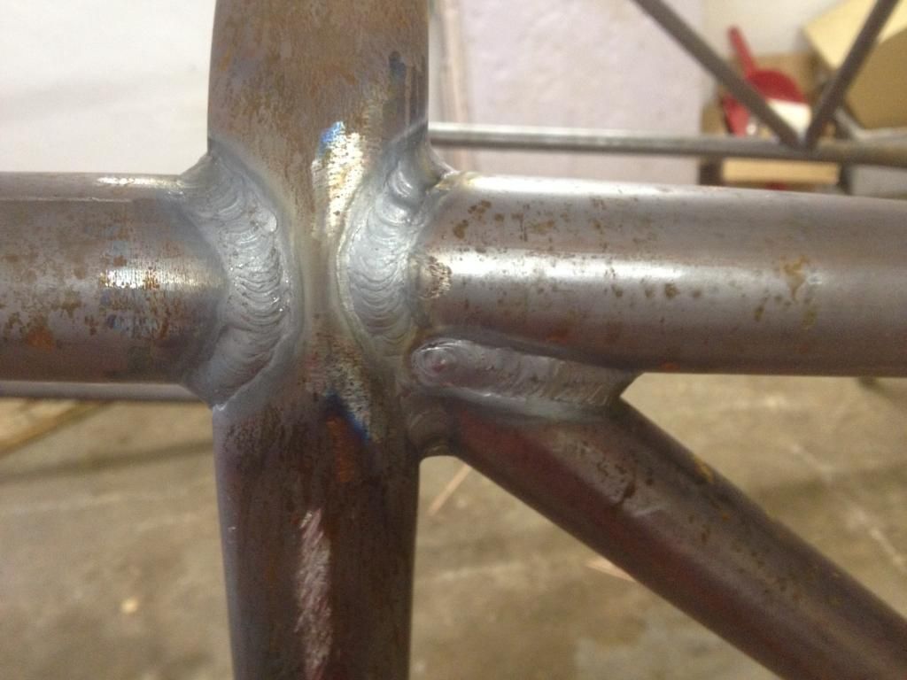

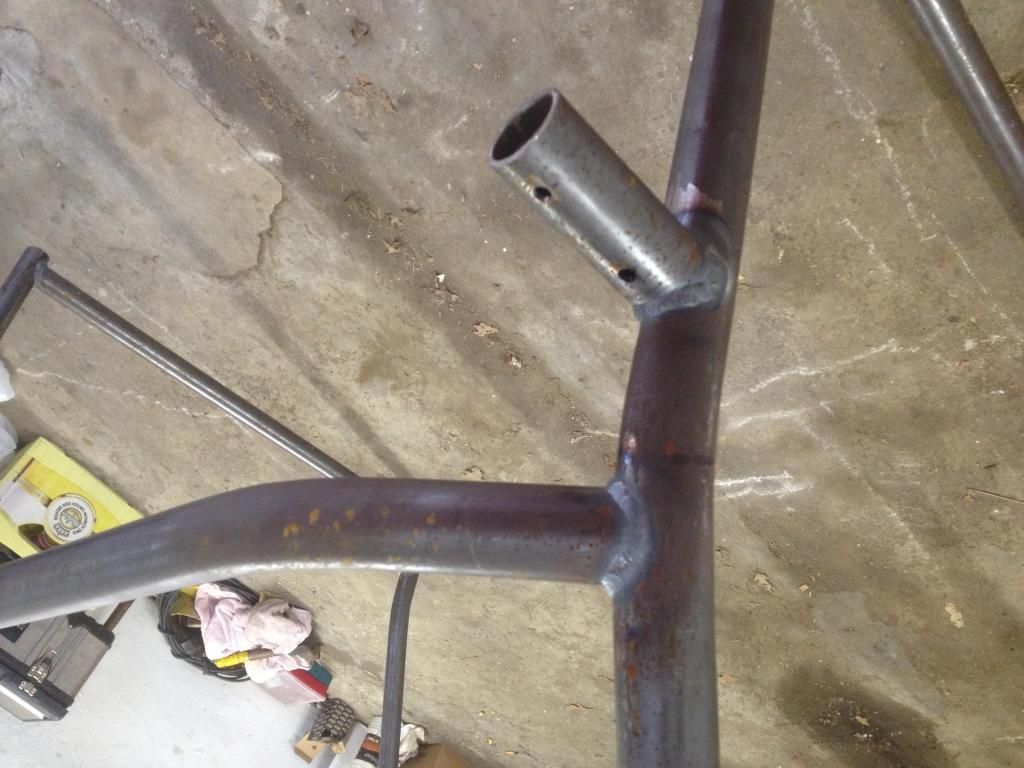

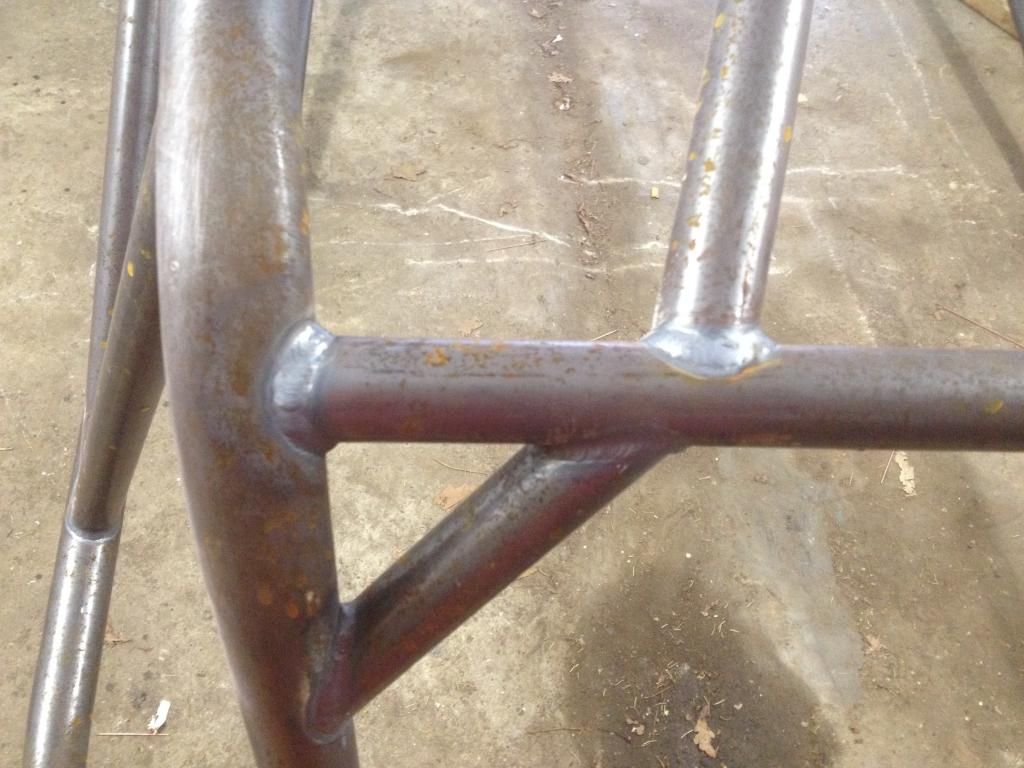

Ich hab mich auch selber ein Aussen Käfig gebastelt, Ich bin gelernte Rohrbau/Machine Engineer und 20 Jahre tätig gewesen im diesen Beruf.
Hier ein weinig erklärung.
Wichtigste Frage ist: Was muss mein Käfig aushalten und wofür ist er gemeint?
Ein Käfig für FIA Rallywagen die 200 kmh durch ein Wald fahren, Ofroadkäfig für Eisland Formel 1 Uphill Climb oder ein bisschen spas haben auf em Offroadgelände wie Fürstenau/Peckfitz u.s.w.
Das sind natürlich 3 unterschiedliche Konstruktionen.
Gebogene nahtlos gezogen Rohren sind in Prinzip immer starker, jeder Schweissnaht ist ein schwachstelle. Aber vielleicht wichtiger in unserem bereich ist:
Wie werden die kraften verteilt über der Käfig, im idealfall muss man die immer in 3 richtungen auffangen das heisst Mann muss Streben einbringen weil es ist die gesamtkonstruktion die stark werden muss. Daneben bist du auch abhängig von dein skills als Schweisser und Rohrbieger. Der schweisnaht muss luckenlos ausgeführt sein und dein gebogene Rohren durfen kein flachstellen haben. Der aussenseite der Rohrbogen ist schon schwacher weil der Wandstarke kleiner wird an der aussenseite.
Für unserem zweck kan Mann mit geschweisste Rohren und geschweisste Rohbogen arbeiten, es geht um die verstrebungen die du anbringst die kraften verteilen mussen.
Selber hab ich Nahtlos gezogene 3.1B certifizierte Rohren gebraucht, bogen mit ein passenden Rohrbiegemachine gemacht.
Ich hab für mich ausreichend streben angebracht un die kraften immer in 3 richtungen auf zu fangen, für meinen zweck reicht der Käfig. Es sind noch ein par kleinen punkten die ich ausbessern wil aber dafür muss ich erst mal wieder zeit haben.
Ich hoffe es ist ein bischen deutlich, mein Deutsche Rechtsprache ist nicht mein starkste eingenschaft.
Für fragen steh ich verfügbar.
L.g. Der Holländer
Nicht vergessen, jeder Konstruktion hat seinen schwachstelle, mann muss nur wissen wo das ist und ob du mit dein fahren damit klar komsst.
Natürlich kann Mann auch mit Schweissbogen ein guten Konstruktion bauen, Mann muss nür ahnung haben wo dann die verstrebungen/verstärkungen kommen. Es ist die Komplett Konstruktion die es stark machen muss.
Im schlechsten fall bricht da ein Rohr neben der Schweissnaht und das abgerissene Rohr steckt auf einmal im innenbereich das auto's.........................mit dir drin!
Balloo, Feuerwehr ist im idealfall, Mann muss bei uns davon ausgehen das du immer durch anderen aus dem auto enfernt werden kann, im Gelände, ohne Werkzeuge.
Auch überkopf oder auf der seite und unter wasser, deswegen kannst du auch nicht ohne ende verstrebungen anbringen. Wie gesagt: Mann muss immer an drei seiten das auto verlassen können.
Käfigbau heisst mit wenig Material ein so gut möglichen schutz bauen, ausreichend für den zweck wofür das auto genutzt werd. Egal ob Mann 1000 mal pro Jahr im Gelände fahrt oder nur einmal pro Jahr. Es sollte mal die eine mal sein.
L.g. Der Holländer

BeitragVerfasst am: 16.11.2014 12:12:32    Titel:
man sollte auch nicht vergessen: dieser Käfig von der Suze passt wahrscheinlich in den Innenraum des Defenders. Je länger die einzelnen Rohre werden desto weniger hält das Ganze. Erschwerend kommt noch das Mehrgewicht des Defenders gegenüber der Suze dazu.
Ich höre oft: "ich will einen Aussenkäfig, damit die Karosse geschützt wird"...
Keine Diagonalen, da gehen nicht mal mehr die Türen auf...
Grins
BeitragVerfasst am: 16.11.2014 12:15:55    Titel:
Ich stimme Forcierer und dem beeinduckenden Schaubild zu. Der Käfig oben sieht zwar schön aus, stukturell ist er aber mehr ein Astabweiser. Durch die fehlenden Diagonalen, fehlt viel Stabilität. Wenn sich das Fahrzeug wirklich mal schneller rollt, wird das Ergbnis sicher keine intakte Sicherheitszelle mehr sein...

BeitragVerfasst am: 16.11.2014 12:16:54    Titel:
...Keine Diagonalen, da gehen nicht mal mehr die Türen auf...
ohne Käfig wär wahrscheinlich keiner mehr am Leben, der ne Tür gebraucht hätte.
Ich denke da hat der Käfig seinen Zweck schon erfüllt.
und das Rohrgewirr an der Suze: für Wettbewerbe oder bei einer reinen "Grubensau" ist das schon perfekt passend, aber so will ich doch nicht jeden Tag rumfahren!
