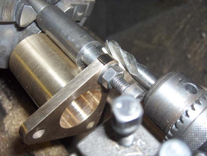

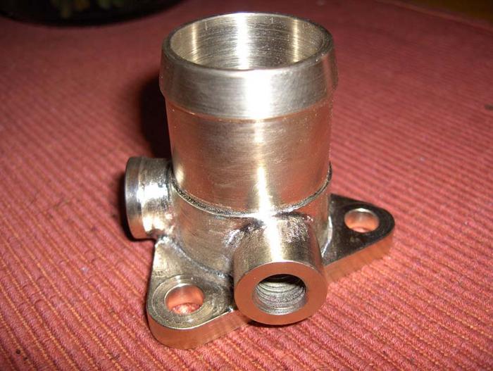

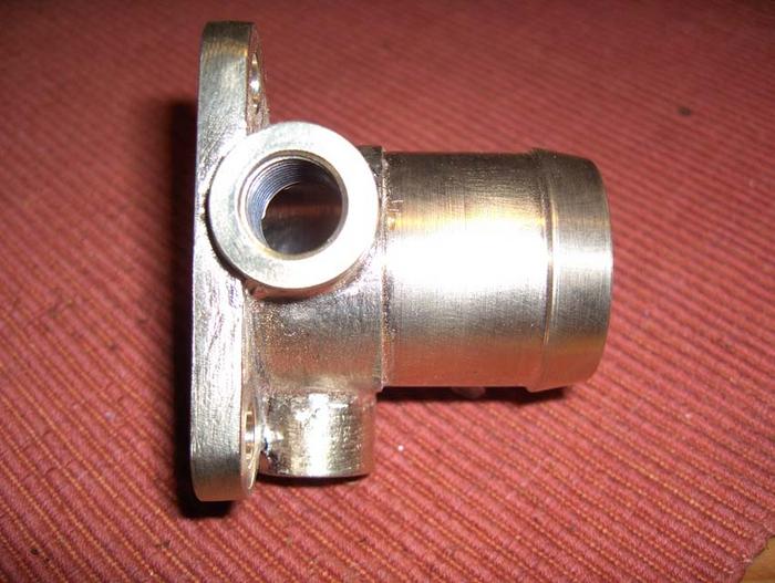

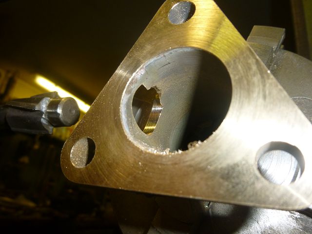

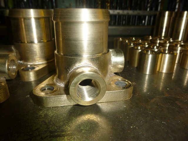

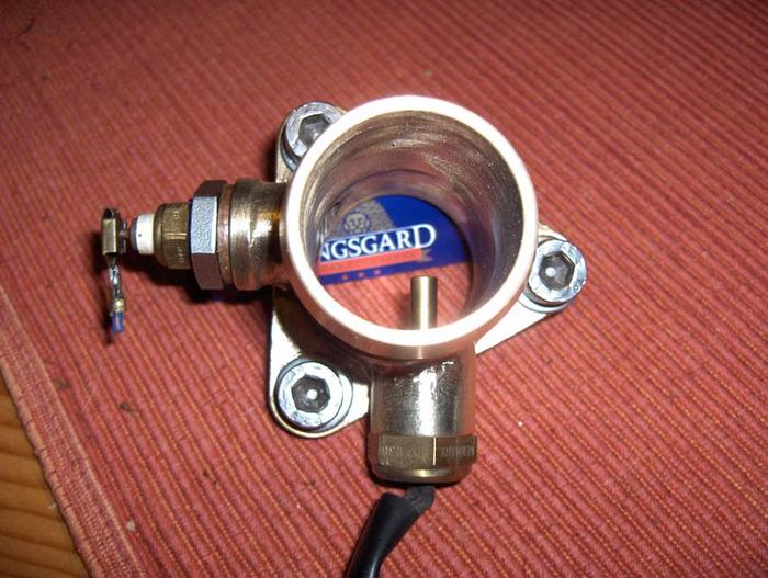

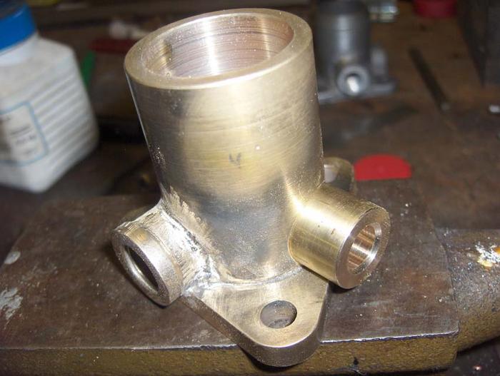

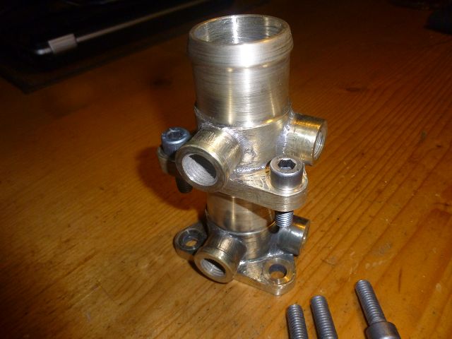

Für die Freunde des fast analogen Signalgebers hatte sich Niko vor Jahren mal ein paar Gedanken gemacht und einen zweiten Stutzen in den originalen Flansch am Zylinderkopf eingeschweißt.
So ganz befriedigte ihn sein Ergebnis allerdings nicht. Unsicher

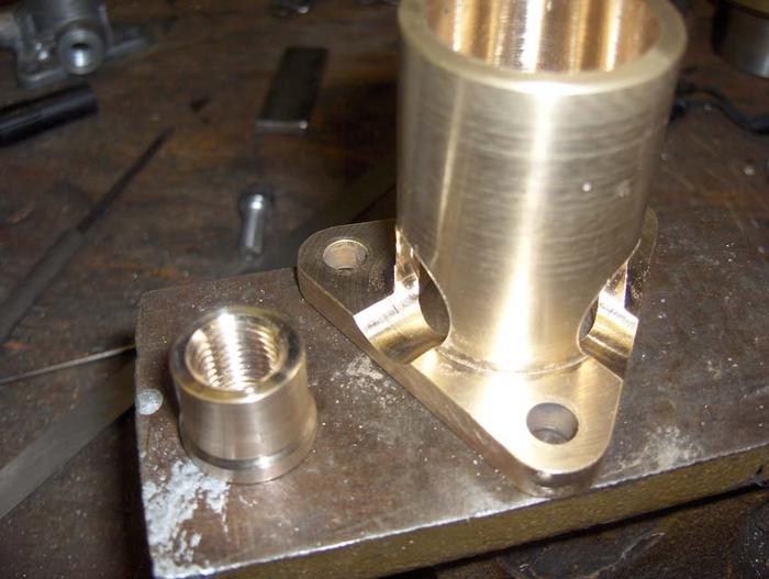

Ich hatte es dann aus Messing nachgebaut.
So gefiel es ihm besser. Supi

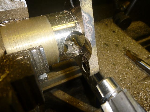

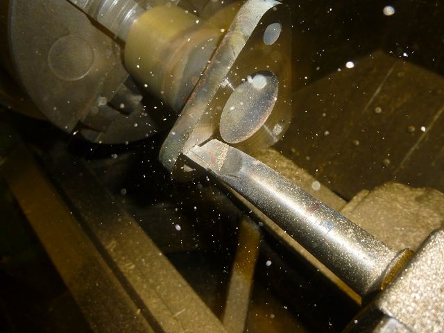

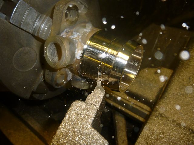

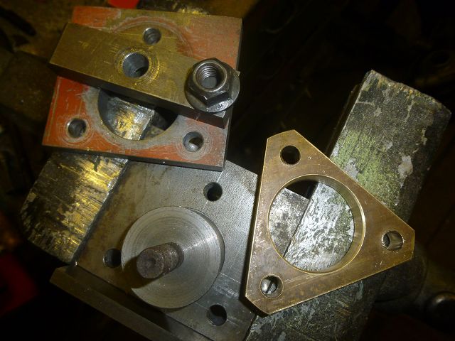

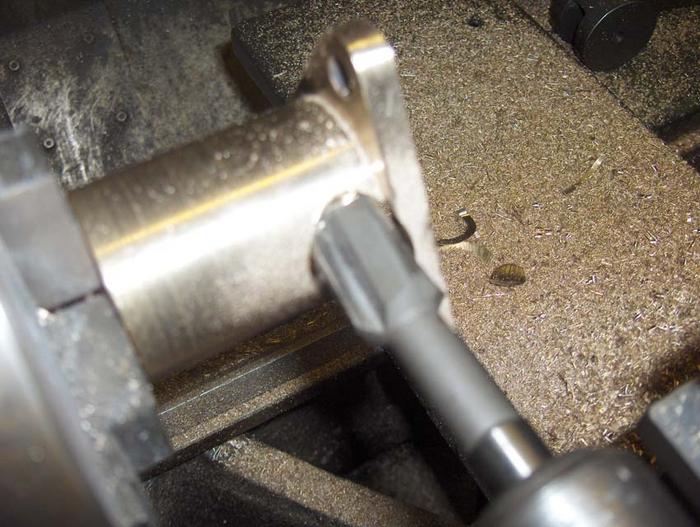

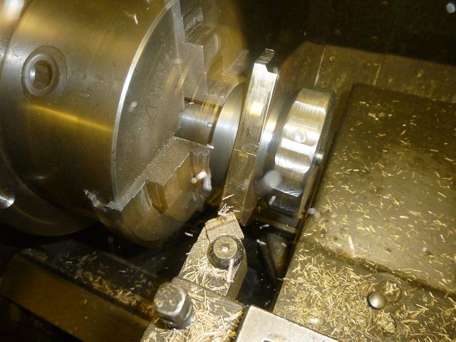

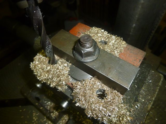

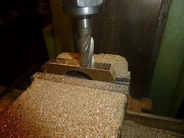

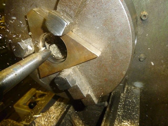

Mittlerweile baue ich das Teil in Kleinserienfertigung, also lehrenhaltig Dank Bohrvorrichtung und Spannhilfen.
Dauert aber immer noch ein paar Stunden.
Achso, das Ding ist fürn TD5! rotfl rotfl rotfl Respekt

Ich hab vor jahren einfach ein loch in den orginalen gebohrt und ein m10*1 gewinde geschnitten. Funktioniert super.

Siegerlandy hat folgendes geschrieben:
Wandung ist ca. 3mm dick.
Flache Senkung dran, dann bleiben noch 2mm Einschraubtiefe. Immerhin zwei Gänge. Respekt
Aber wenns funzt, warum nicht! Ja

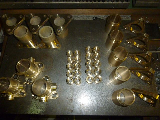

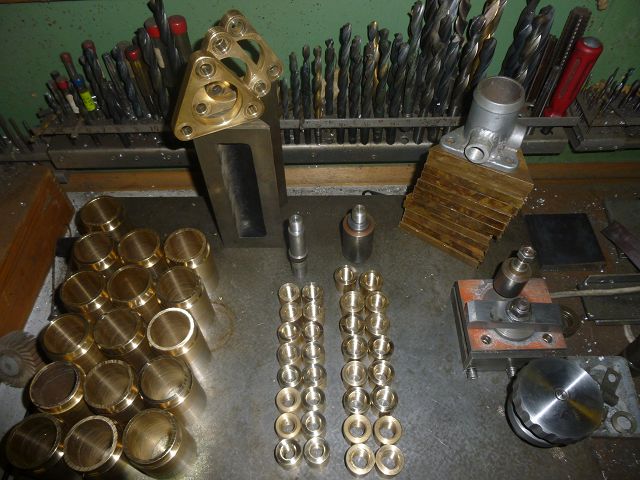

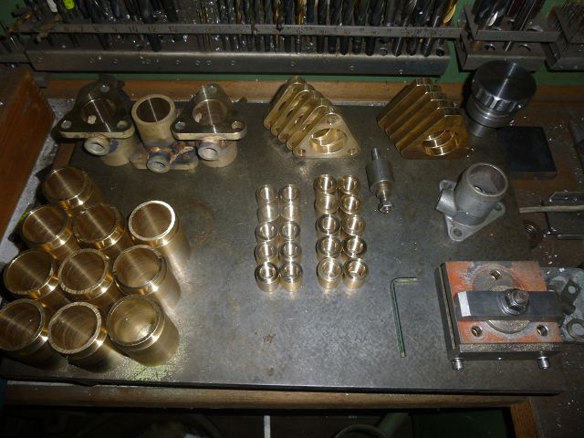

Fortschritt in der Fertigung:
Dem Nön seiner ist auch dabei! YES rotfl rotfl rotfl

Flache senkung? Kleber ist dein Freund. :D
Funzt seit über 4 jahren.
Aber deine lösung ist natürlich die professionellere.

Für was braucht man so was?
Gibt es das mein TD% normal nicht?
Ist keine Kritik an der Sache, eher Unwissenheit...da ich einen Tdi habe.
Des Signalgebers Werte werden im Steuergerät mit anderen Werten verrechnet.
Das was an der Anzeige ankommt, hat dann mit den wirklichen Temperaturen fast nix mehr zu tun.
Daher der zweite Geber.
Das Steuergerät bekommt nach wie vor, was es haben will und der Mann oder die Frau an der Maschine hat trotzdem alles im Blick!
