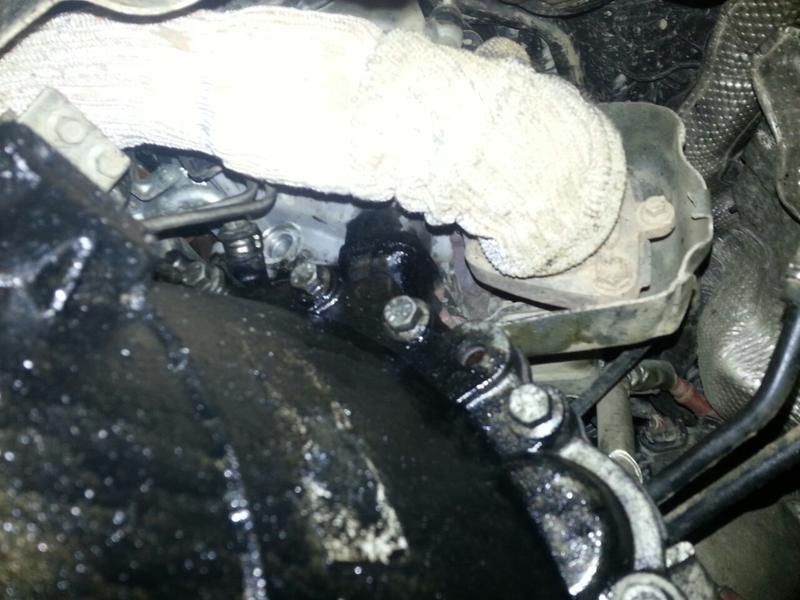

Ölverlust Disco III TDV6
ist da was von Kopfdichtungsschäden bekannt ?
Bayernlandy
Wohnort: Karlskron
...und hat diesen Thread vor 4237 Tagen gestartet!
BeitragVerfasst am: 29.11.2014 20:05:11    Titel: Ölverlust Disco III TDV6
Der gute saut am Hintern Übergang Motorblock/ Kopf links und rechts ? läuft dann an der Geteriebeglocke runter.
Was ist da noch was gerne undicht wird ?
Ist die Kopfdichtung eine bekannte Schwachstelle ?
Anbei ein Bild
vlt kann ja jemand helfen

Oben hinten im V von dem Motor liegt der Ölkühler, bei meinem Disco 3 war der mal undicht!
Gruß Lars
