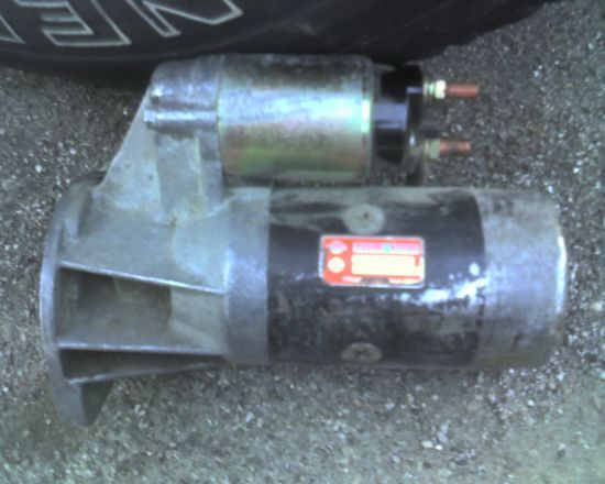

BeitragVerfasst am: 19.07.2006 20:49:17    Titel:
Label Patrol-Anlasser
Nissan
Hitachi Ltd.
Hier mit getauschtem Magnetschalter von Bosch.
Die Preisgestaltung bei Nissan legt automatisch den Griff zu anderen Lieferanten nahe.
