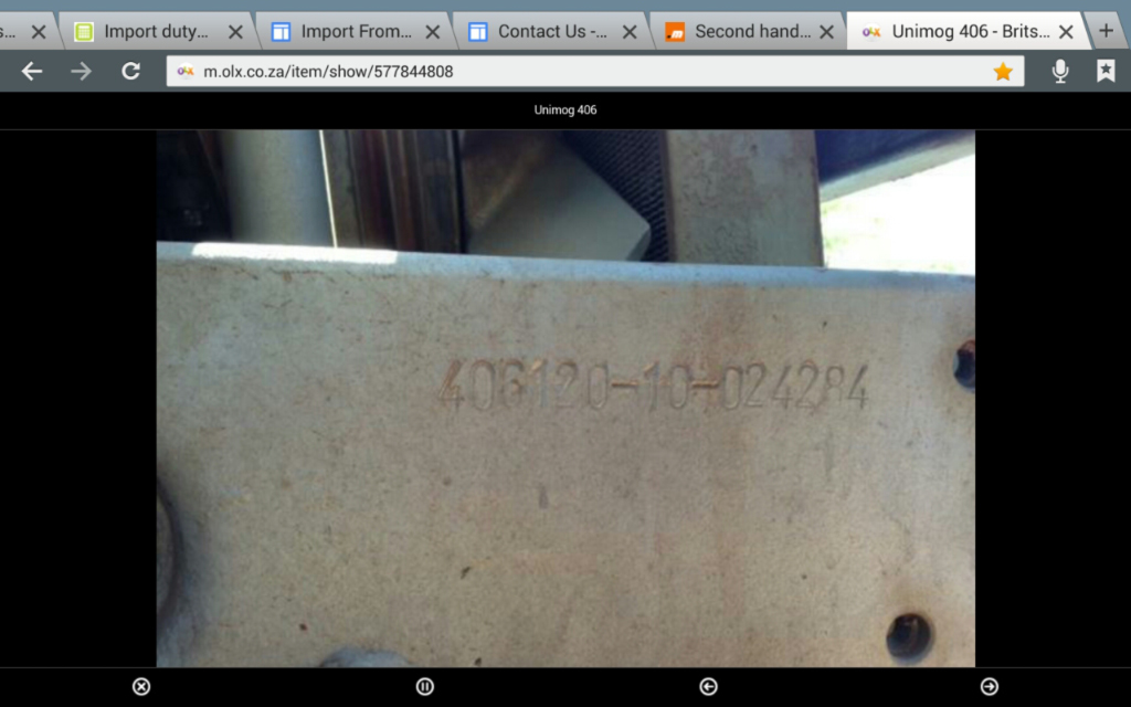

Was hat der unimog für ein Baujahr ?

Kann ich nicht genau sagen.
Vielleicht gibt die Nummer darüber Aufschluss

Die Fahrgerstellnummer habe ich schon gesehen. Das brint aber noch nichts. Hast Du evtl. noch ein Gesamtbild vom Unimog ? Hat er schon Scheibenbremsen ?
Wenn er Trommelbremsen hat, dann ist das das alte F-Getriebe ....und dann gibts gar nichts mehr dafür. Das würde auch erklären warum im EPC nichts gelistet ist. Schau mal nach weiteren Infos und melde dich dann per PN oder mail. Ich kenne die UNIMOGszene sehr genau und habe noch genug Kontakt da. Für das G-Getriebe bekommt man alles noch. z.B. Getriebe-Service-Center in Gaggenau. .....beim F-Getriebe gibt es nichts mehr....man muss schauen wo noch ein liegt.

BeitragVerfasst am: 21.11.2014 07:59:12    Titel:
Die Fahrgestellnummer sieht schon seltsam aus. Eine Fahrzeugdatenkarte existiert im EPC dazu nicht. Das deutet eher auf ein "hornbuckelaltes" Fahrzeug hin, und damit s.o.

BeitragVerfasst am: 21.11.2014 08:07:16    Titel:
Umbauen kann man, aber....
Ich habe das einmal bei meinem Kampfgerät gemacht, aber nie wieder !
Es passt gar nichts mehr ! Du brauchst dann Scheibenbremsenachsen, andere Motorträger, das andere Getriebe (G-Getriebe), andere Schubrohre und Antriebswellen, andere Felgen, anderen Hauptbremszylinder, anderen Pedalblock ++++
Vergiss es nur einen Gedanken daran zu verschwenden.
Ich tippe bei der Fahrgestellnummer auch auf eine Trommelbremsenfahrzeug mit den F-Getriebe. Das sagt schon fast das Baumuster 406.120.
