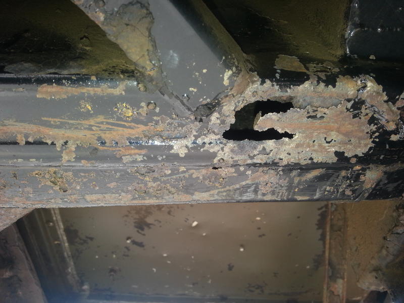

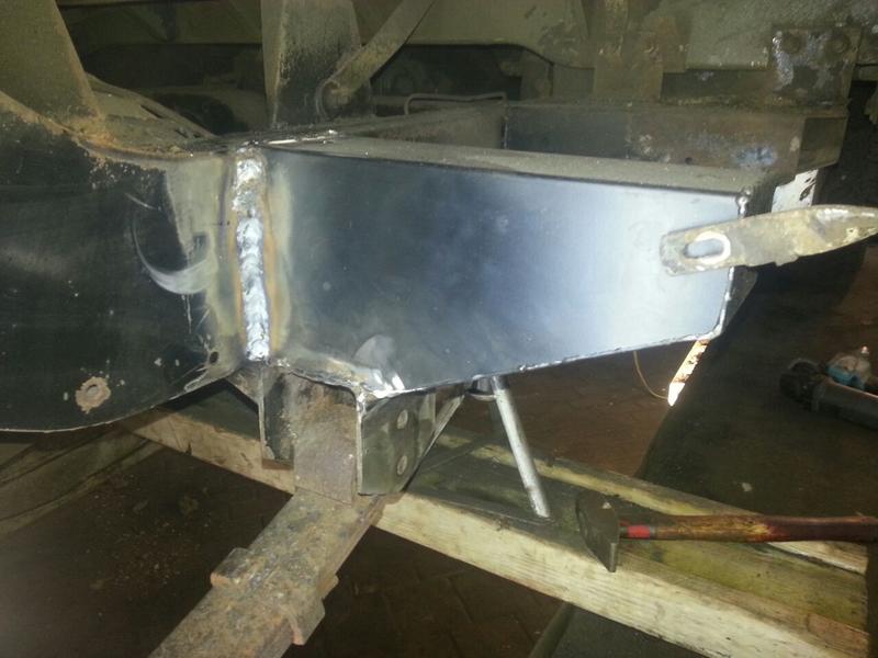

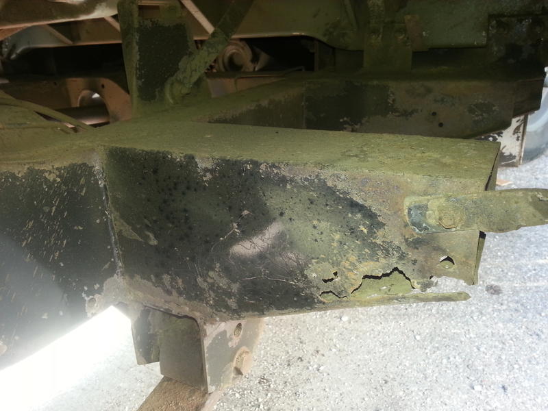

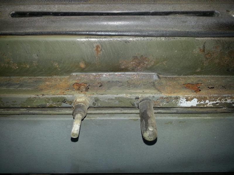

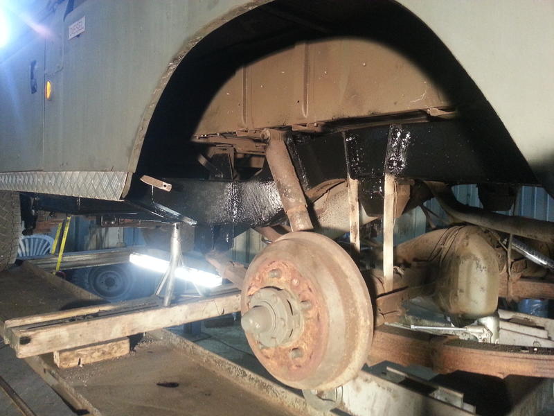

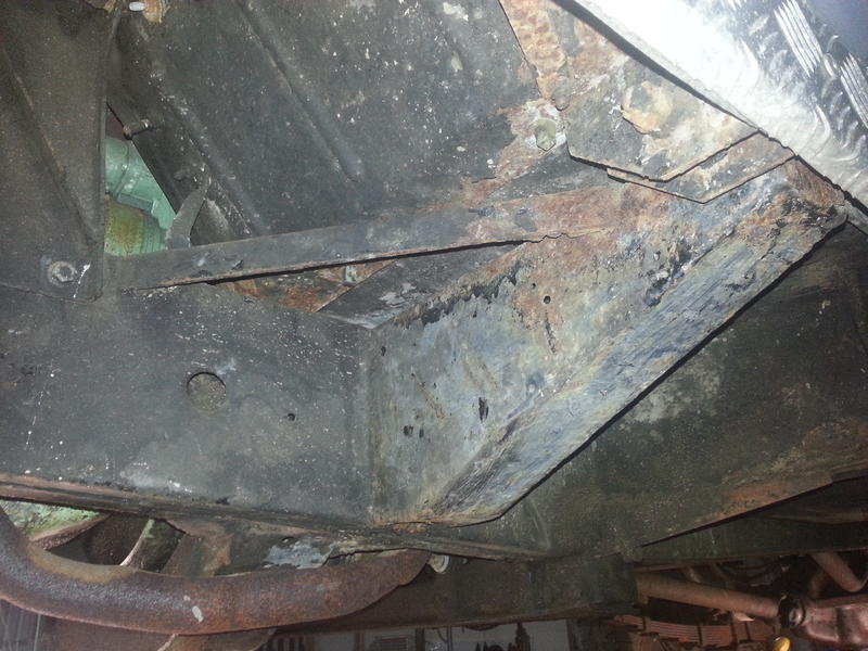

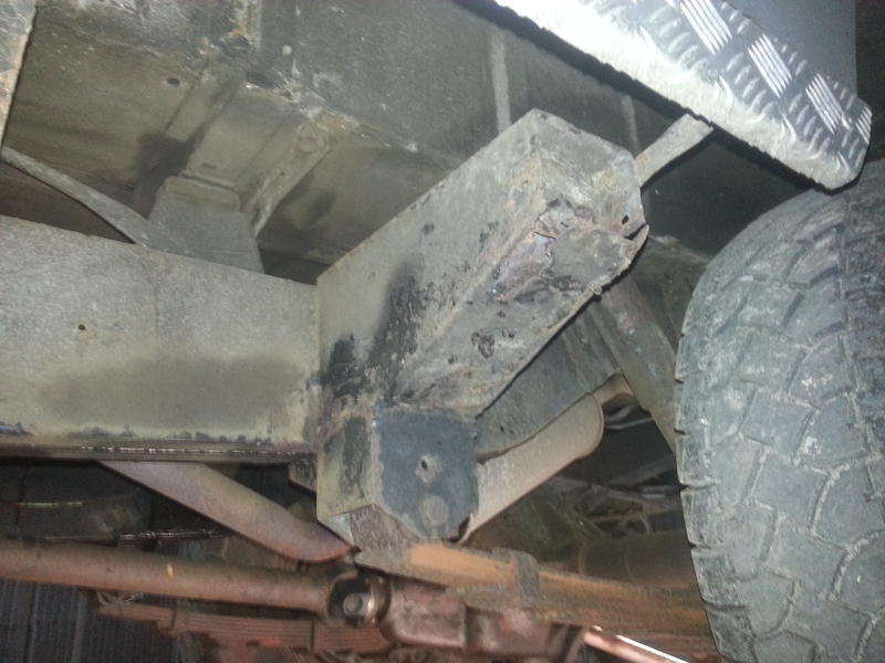

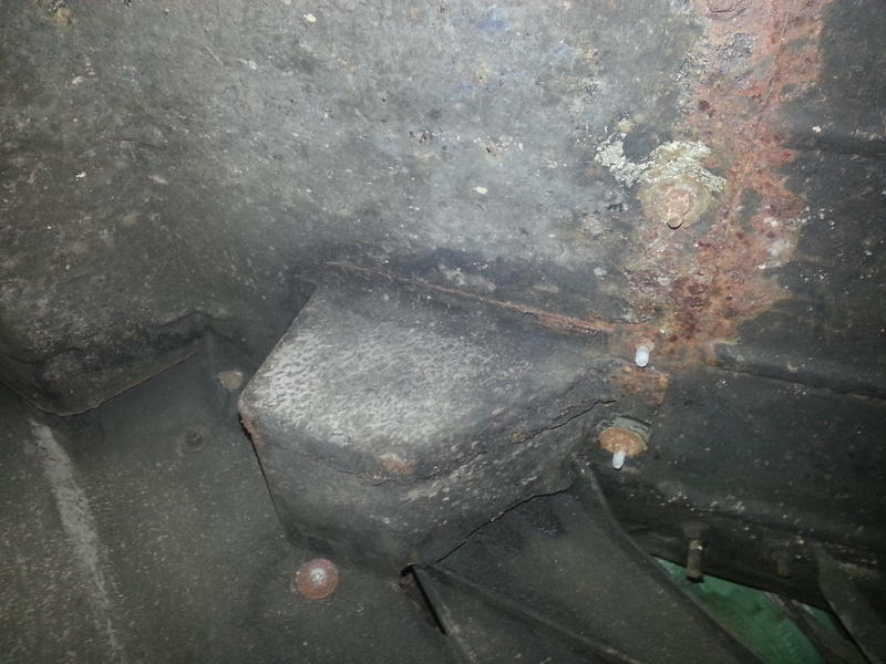

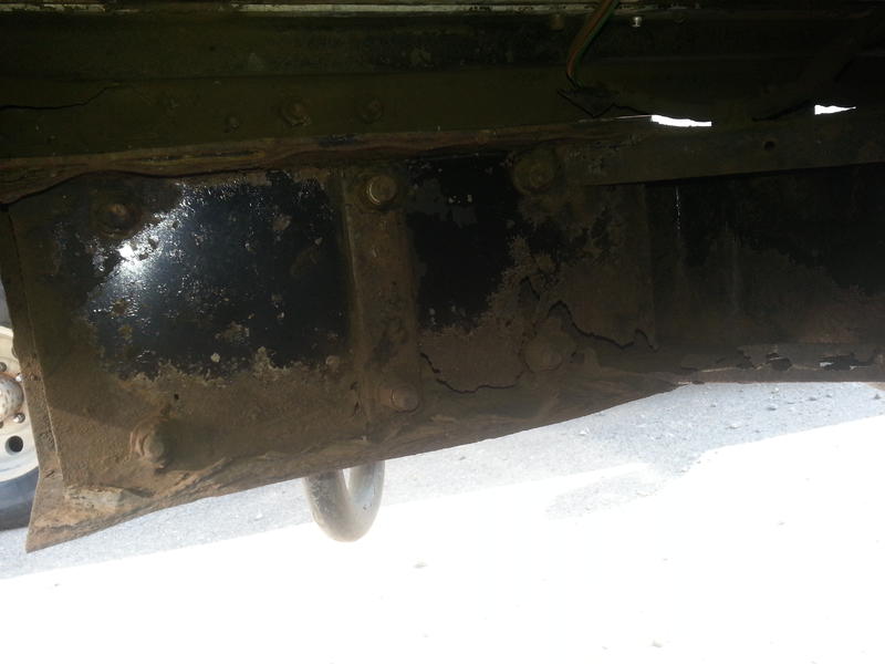

Nach dem Trockeneis strahlen zeigten sich Durchrostungen an Rahmen , Auslegern, der Bulkhead und der Hecktraverse.

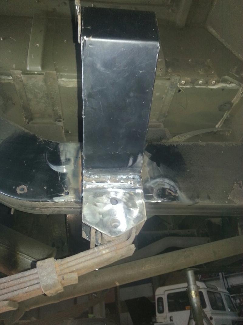

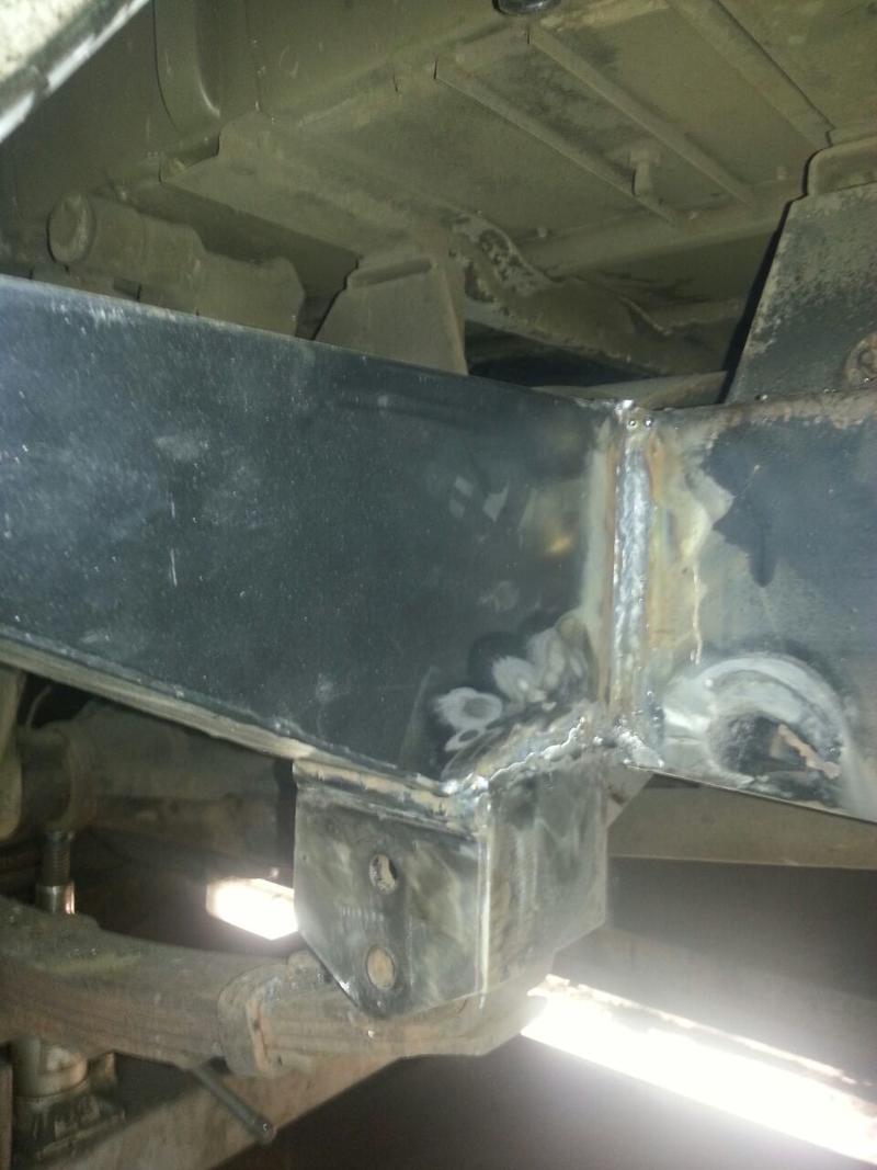

Die Ausleger wurde durch neue ersetzt , leider gibt es die 1 Tonner Ausleger nicht komplett sodass wir Normale Ausgeger umgeschweißt haben um die Orginalität des Fahrzeugs zu erhalten

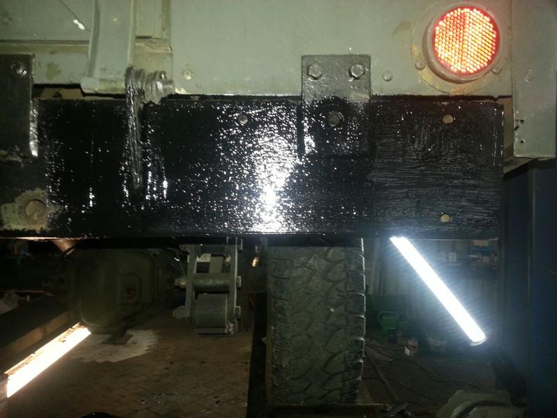

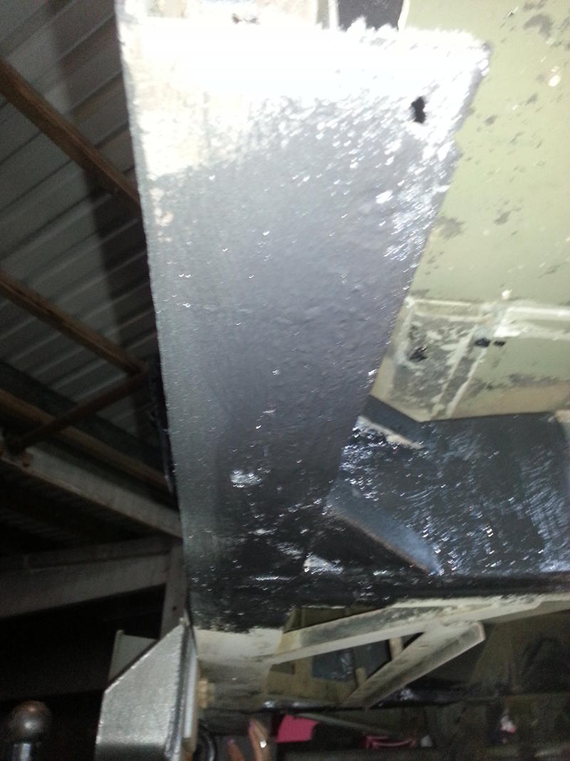

Die Hecktraverse und der Rahmen wurden ebenfalls geschweißt ohne das die Rep sichtbar sind

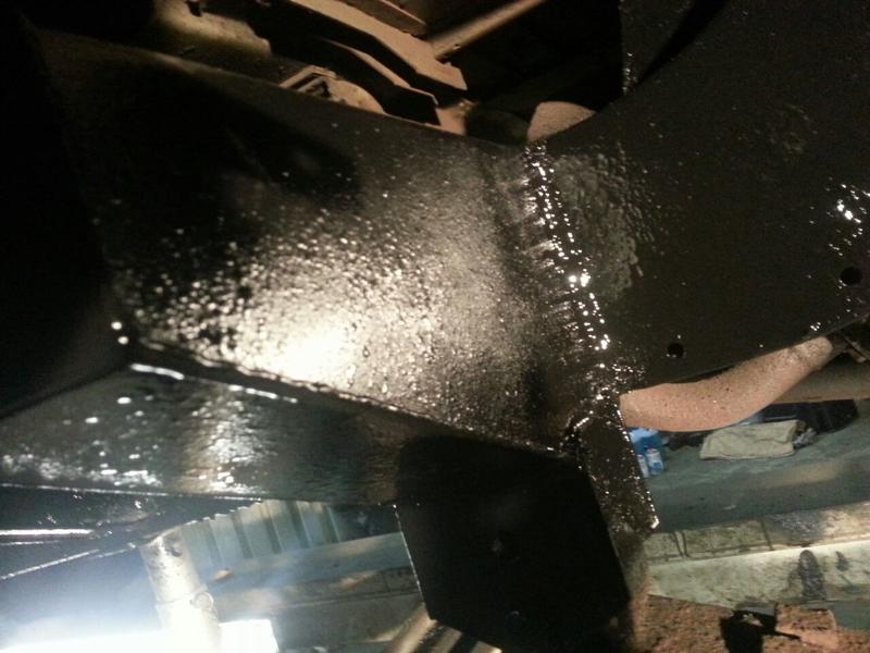

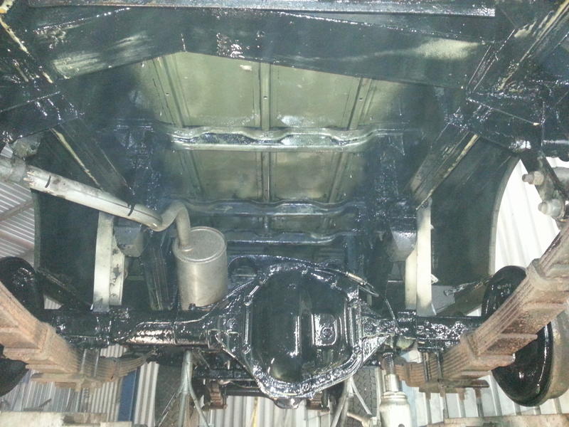

anschließend mit Brantho Korrux 3in1 in Dickschicht lackiert
Anschließend der ganze Unterboden mit Hodt Multifilm behandelt und der Rahmen innen Mit Mike Sander Versiegelt
Das war aber noch nicht alles Hau mich, ich bin der Frühling

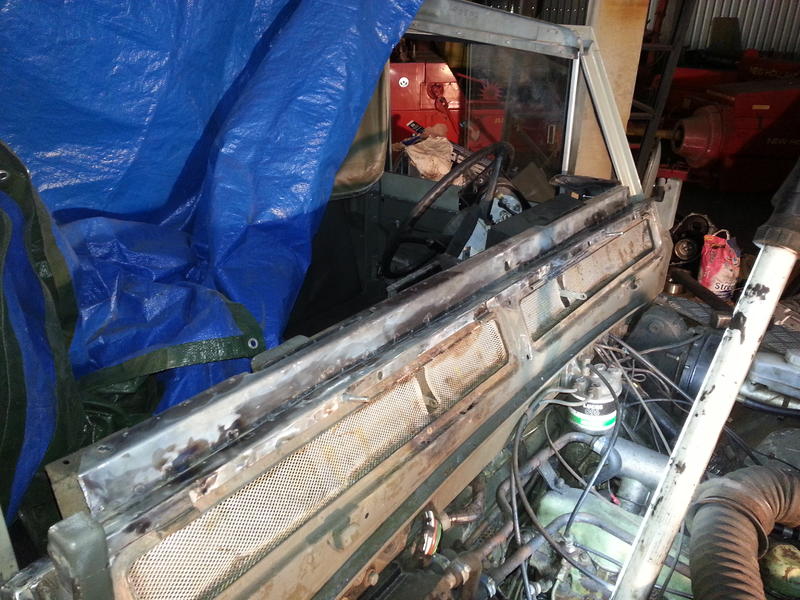

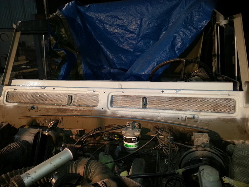

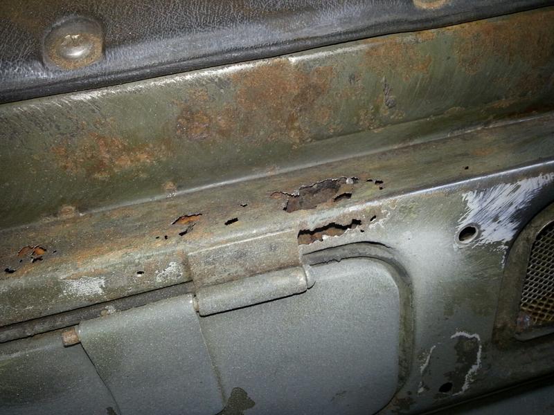

Das Bulkhead war ebenfalls großflächig Durchgerostet und musste aufwändig resaturiert werden das es auch hier keine Rep Bleche gibt

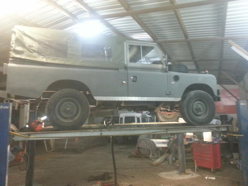

Jetzt ist er brav im Kreise der H Fahrzeuge aufgenommen worden :-)

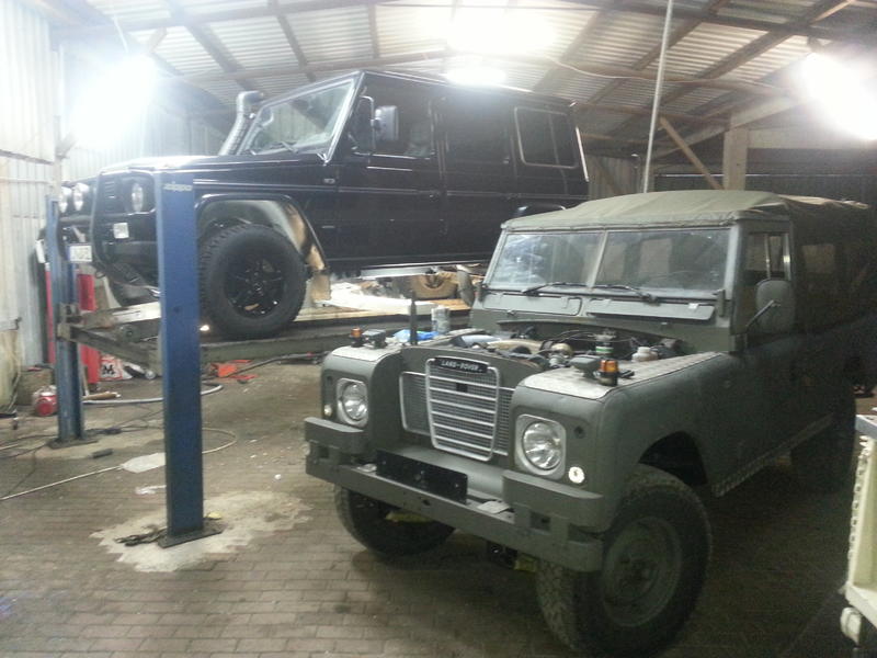

zwischen diesen beiden Auto liegen 34 Jahre :-)
auf weitere 34 :-)

Keine gute Idee , Multifilm haftet schlecht auf Fluidfilm wäscht sich somit auch schneller ab.
Generell ist wie bei allen " Weichen " Fetten und Wachsen das es eben nicht dauerhaft ist, deswegen mit Brantho Lackieren und dann mit Wachs etc versiegeln , das dann alle paar Jahre je nach Beanspruchung erneuern

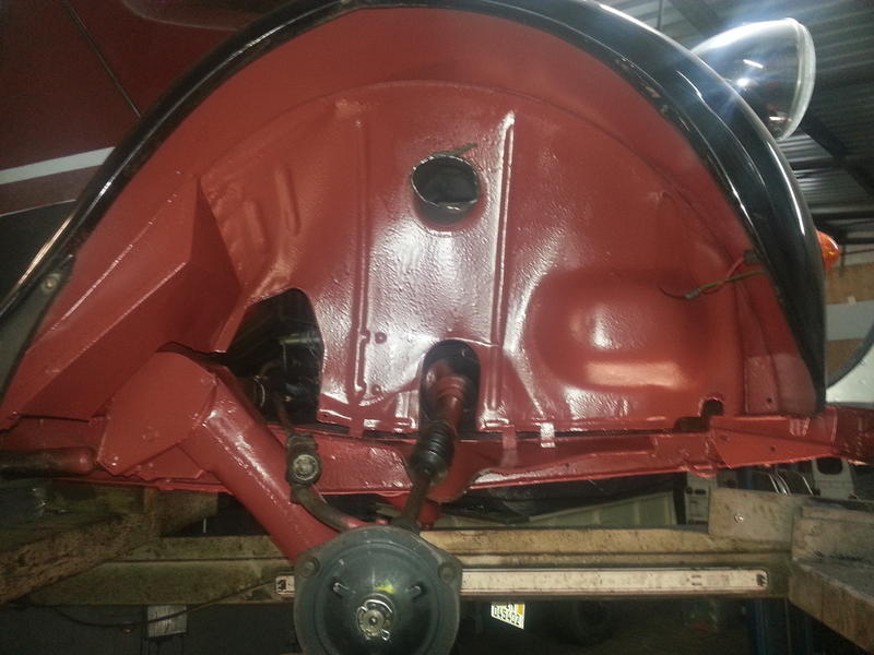

Rad kasten einer Ente mit Brantho lackiert ( Farbton war Wunsch des Kunden )
in Dickschicht ( Druckbecher Pistole nahezu unverdünnt aufgetragen )

Trocken Eisgestrahlt 6 Stunden , um den gesamten alten Unterbodenschutz zu entfernen
Hecktraverse links und Rechts sowie unten komplett geschweißt , 2,5 mm Bleche gekantet , Und sauber Nahtfrei eingesetzt.
zusätzlich innen komplett neue U Bleche gebogen , Versteifungen eingeschweißt.
Rahmen Hinten an 3 Stellen geschweißt
Rahmausleger Blattfeder Vorne links und Rechts komplett Erneuert ( 1 Tonner Ausleger angefertigt )
Rahmenausleger vorne erneuert ( links und rechts )

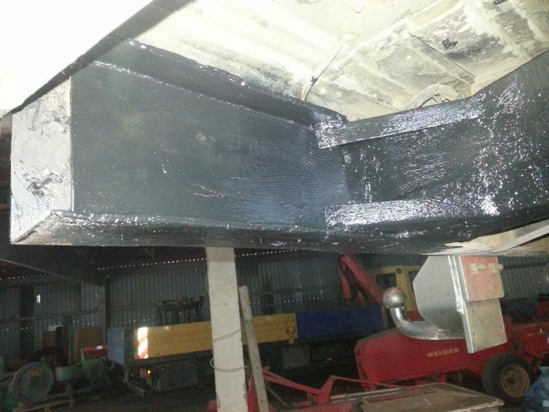

Rahmen 2 Fach , Hecktraverse 3 Fach mit Brantho Korrux 3 in 1 in Dickschicht lackiert , 6,5 LTR Lack
Rahmen von Innen mit Mike sander versiegelt
Blattfedern mit Sander Fettband umwickelt
Rahmen und Unterboden mit Multifilm 2 Fach versiegelt
Bulckhead oben komplett Restauriert , Lackiert und Mit Mike Sander versiegelt.
