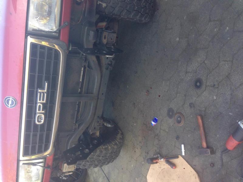

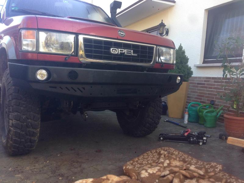

Ich habe am Wochenende eine Windenstoßstange an meinen Opel Monterey gebaut!
Dafür mussten die vorderen Ausläufer des Rahmens etwas gekürzt werden und über das nun offene 4 Kant
Rohr wurde jeweils ein massiver Halter geschoben,der auch seitlich nochmals mittels Knotenblechen verschraubt wird.
Da mein Monterey einen 2 Zoll Bodylift eingebaut hat, möchte ich den entstandenen Spalt zwischen Stoßstange und Karosse verringern. Original sind in der Stoßstange schon Langlöcher zum in der Höhe verschieben .Diese reichen leider nicht aus.
Seht ihr Probleme darin diese noch einmal um ca. 20mm zu verlängern, bzgl. der Krafteinlenkung in den Rahmen?

So hier mal Bilder von dem ganzen.Einmal Halter und dann das ganze montiert!

Wie oft du die Winde benutzt, spielt für die Haltbarkeit der Aufhängung keine Rolle. Wenn die Befestigung zu schwach ist, reißt sie beim allerersten Einsatz ab. Und wenn du die Winde für einen Notfall brauchst und nicht fürs Eiscafe, dann sollte sie schon zuverlässig halten.

die frage ob der rahmen die Kräfte aushält kann dir am besten flashi beantworten ,der kennt den monti rahmen.
auf dem Foto ist kaum zu erkennen wie dick der rahmen ist und wie/wo die Seitenteile des windenträgers mit dem rahmen verschraubt sind.
wenn die seitenwangen des windenträgers dick genug sind spricht nichts dagegen ,es kommen halt mit zunehmender länge des hebels schon arge Kräfte auf die schrauben und den rahmen zusammen.
gruss ,michi

1. Respekt für die geile Stoßstange Love it
2. Der Monty Rahmen vorne ist schon wirklich stabil, weil da ja auch die Querlenker ran gehen und ganz vorne ein massiver Querträger sitzt. Ja
