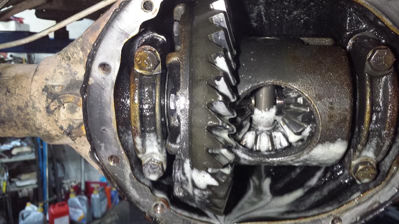

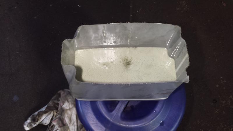

BeitragVerfasst am: 03.05.2015 10:53:41    Titel:
Ich habe das Thema mal wieder ausgegraben, weil ich gestern das Öl in der HA gewechselt habe.
Reingekippt habe ich bei meiner Dana 35 (TracLok) 75W140 LS und dazu den Friction Modifier Zusatz.
Dann ungefähr 1000 Meter gefahren und den Diff-Deckel sofort wieder abgenommen.
Mir kam jetzt eigentlich nur Schaum statt Öl entgegen.
Ist das der Beweis, dass FM-Zusatz auf gar keinen Fall in Öl mit LS-Zusatz darf?!

BeitragVerfasst am: 03.05.2015 11:46:20    Titel:
Das sieht ja echt widerlich aus...
Aber warum hast Du das Öl überhaupt wieder abgelassen?
Reine Neugier?
Dann danke!
