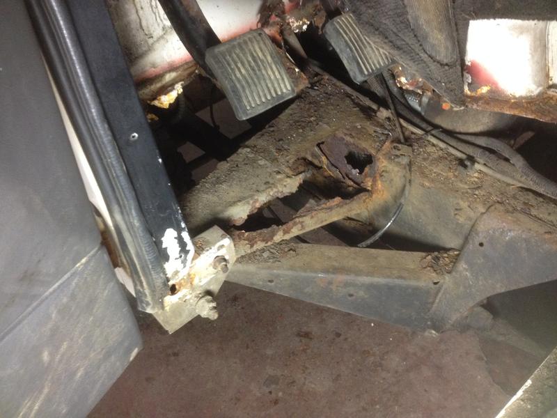

Und da steht er jetzt, letzten Sonntag abgeholt mit Kupplungsschaden und Rost, auf original Trennscheiben.
Ein 1992 Land Rover Defender, beste Basis für uns Grins
Haben dann heute mal angefangen, der Wagen muss schnellstmöglich in den Container, also ran an die Buletten
Was steht an:
- Kupplung
- Rostige Rahmenausleger tauschen

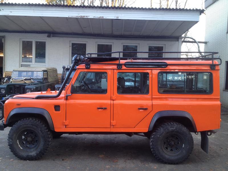

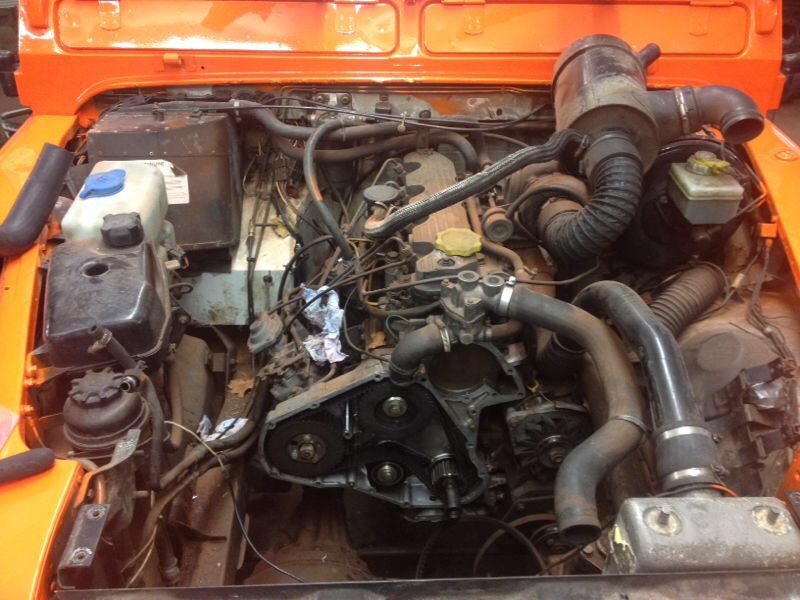

ich wollt nur mal eben nen kleines Update geben, wie unser Expeditions Defender nach 1 1/2 Monaten intensiven Schraubens dasteht, jetzt im cantainerterminal in HH
Was ist alles gemacht worden....

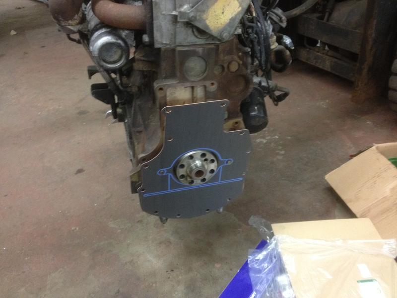

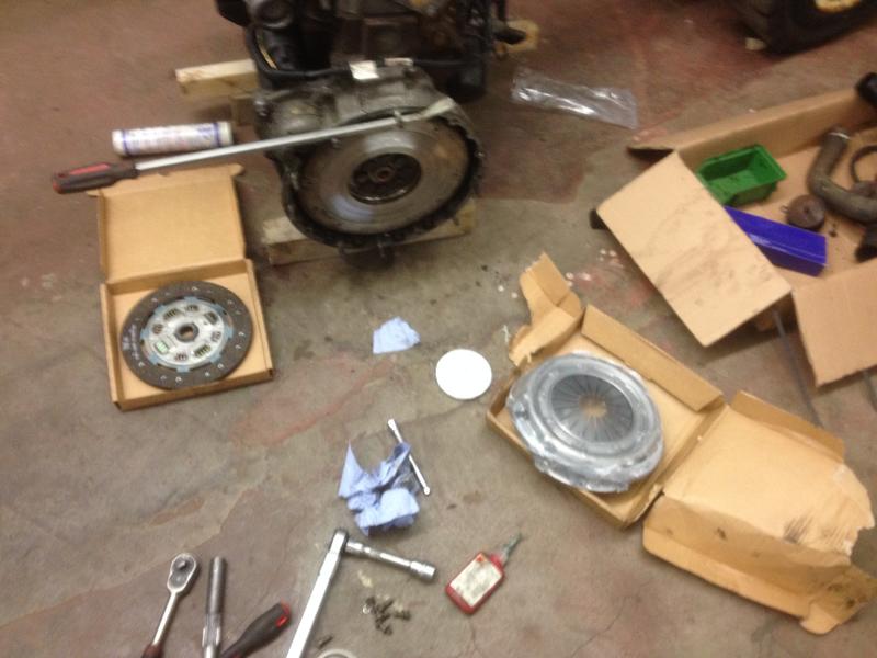

Zuerst haben wir ihn natürlich zum laufen gebracht, es war natürlich der "durchgeschlagene" ausrückhebel.
Ganz oben auf der to Do Liste stand natürlich die Winde und der Schnorchel,
den wir aus einem Stück Auspuffrohr vom Ami Händler um die Ecke gebaut haben.

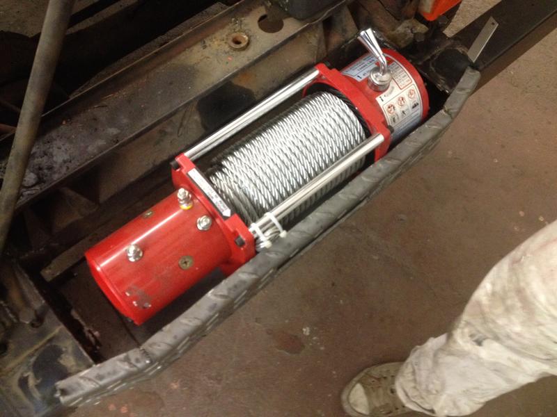

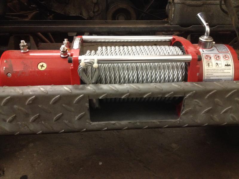

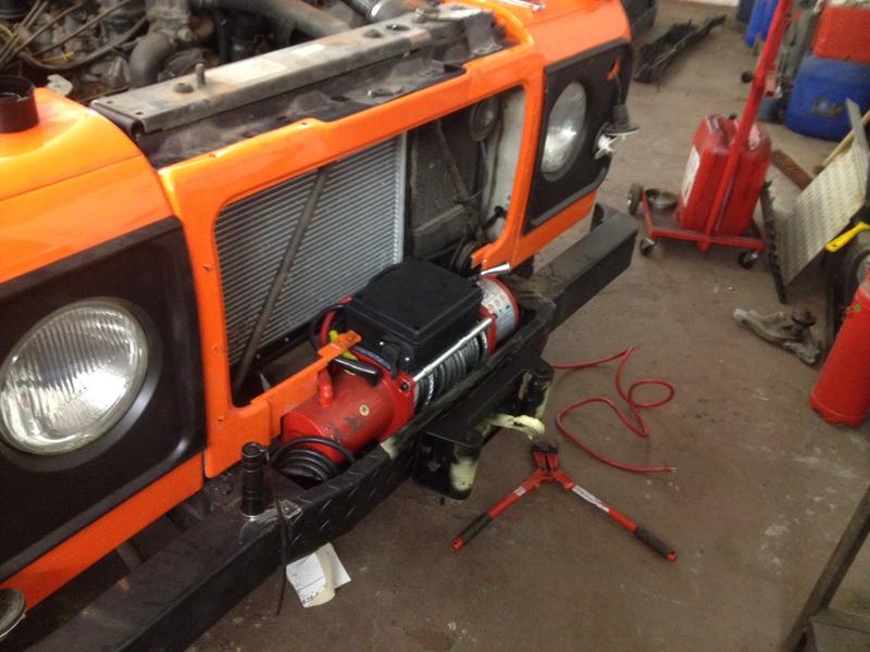

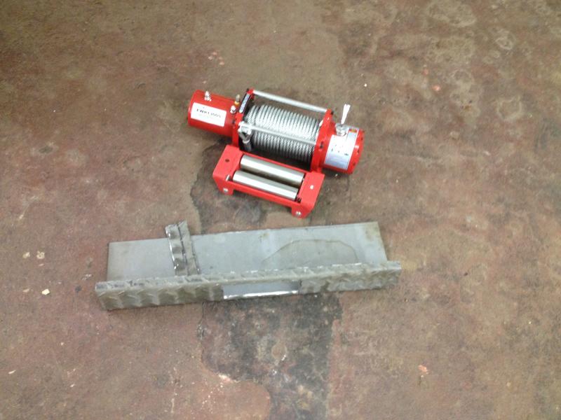

Die Winde ist ne chinawinde, welche wir auf eine 3mm Stahlplatte geschraubt
und mit einem Teil der originalen Stoßstange kombiniert haben.
Im gleichen Zuge haben wir natürlich noch ein neuen Küher gespendet
Ebenfalls, da "unten" die Ersatzteile sehr teuer sind,mäht er einen neuen Zahnriemen und natürlich noch ne neue Wasserpumpe bekommmen.

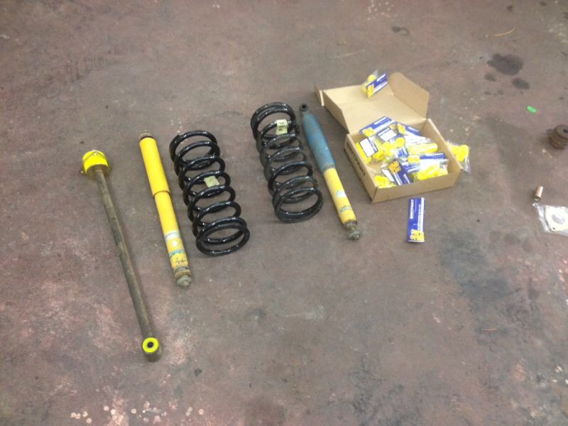

Da das Fahrwerk mehr als durch war, haben wir "übriggebliebene" Bilsteindämpfer eingebaut und alle fahrwerksgummis erneuert

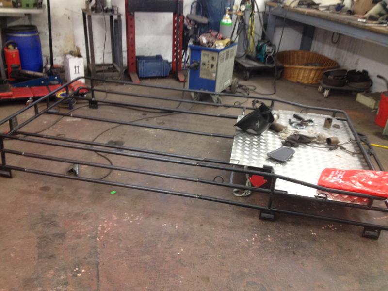

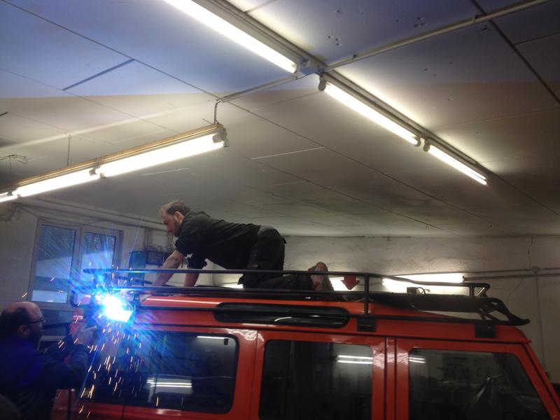

Wir haben noch einen originalen Land Rover dachträger von einem Pick Up gefunden,
Den wir kurzerhand um 120cm verlängert haben

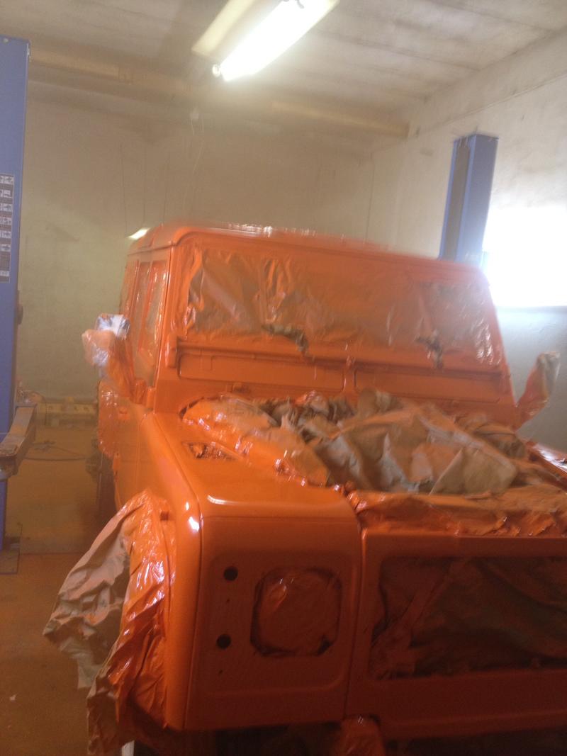

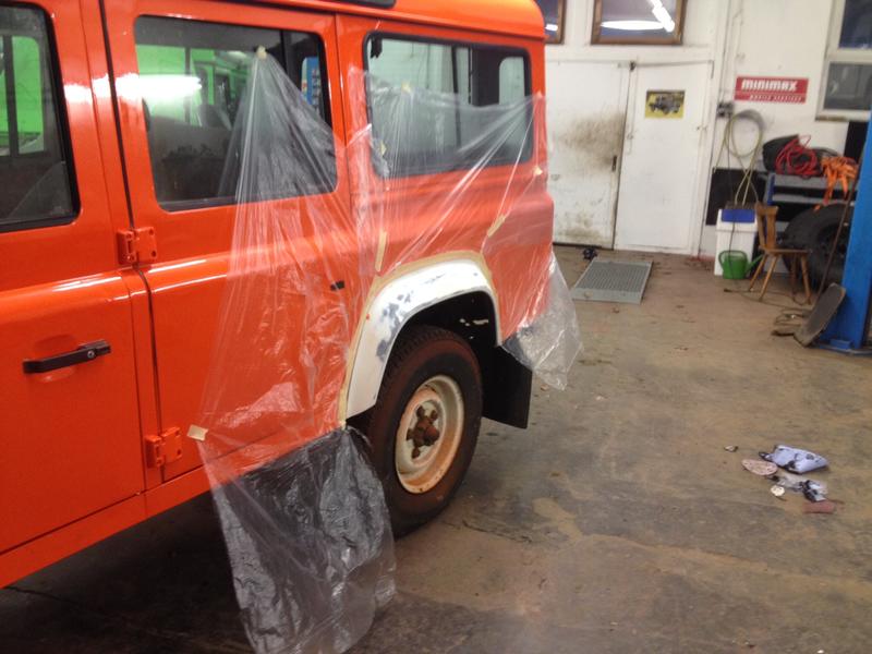

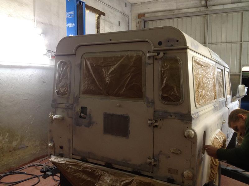

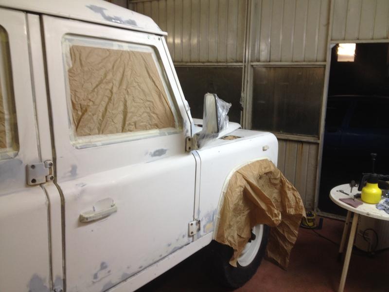

Das weiß des Defenders ist wirklich nichts fürs Auge, daher haben wir ihn "einfach" in einer Halle lackiert, ja, keine
Lackierkabiene keine Absaugung keine Heizung und das ganze bei 5 Grad.
Was unsere Lackiermeister " Oleg" unter diesen vorraussetzung geleistet hat, ist nicht in Worte zu fassen.
Das schaffen andere " professionelle" nicht einmal unter normalen Lackier Umständen.
Er hat auch schon den Fuhrpark von Black Dezert und meinen Disco lackiert

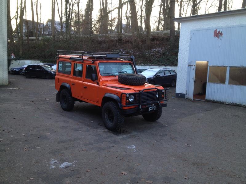

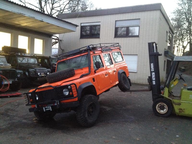

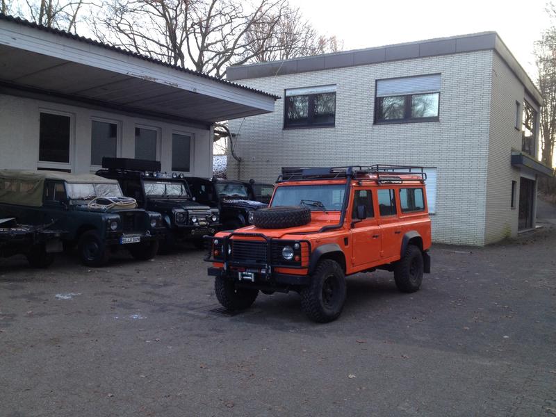

Und so sieht er jetzt aus.
Und ja, wir haben uns trotz Hinweis von bayernlandy doch für 255 85 MTs entschieden Hau mich, ich bin der Frühling
Jetzt könn wir es kaum mehr abwarten, durch den Dschungel zu Düsen YES

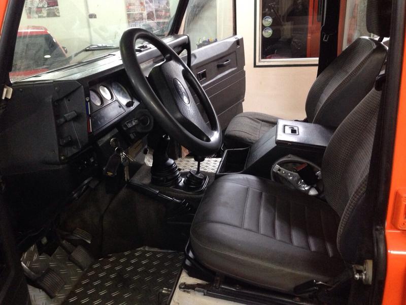

Und das Allerwichtigste was man auf so einem Trip benötigt ist schöner, dreckiger Elektro Hau mich, ich bin der Frühling
Deswegen kam noch schnell nen Radio rein und die cubbybox hat zwei Lautsprecher erhalten,
nix dolles, ist aber schließlich immer noch "low Budget"

Selbst die Rahmenausleger haben wir allesamt (dem 130er Chassis auf dem ersten Bild) entnommen und bei uns eingeschweißt.
Ein HOCH auf die Kompatibilität von Defender´n YES
