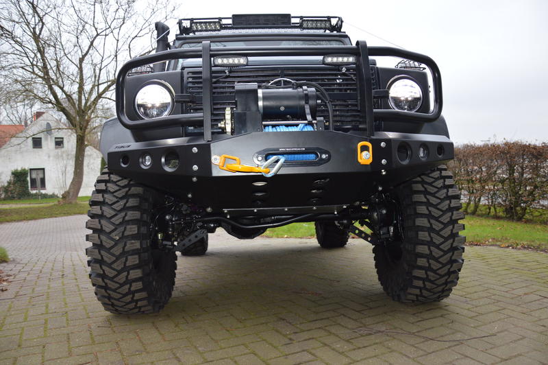

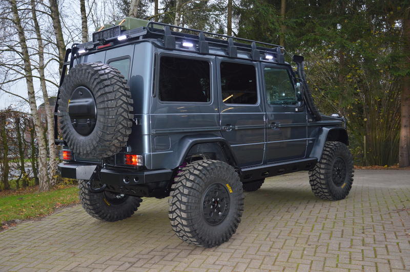

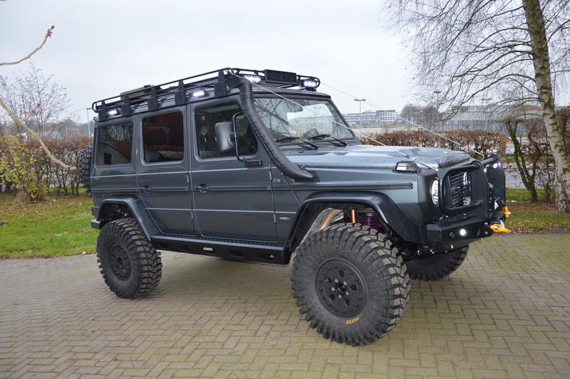

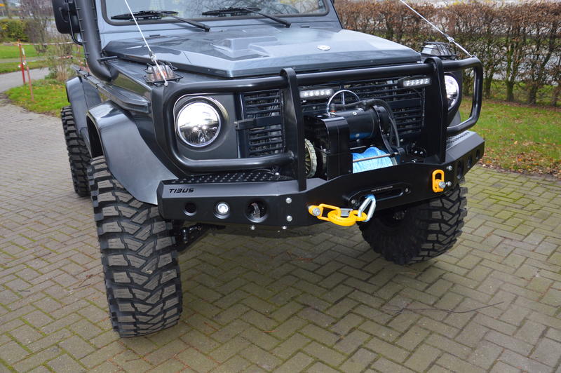

G Professional auf Portalen und 37" Reifen

Gibt es zu den Anbauteilen Infos.
LG
Ralf
Wer an Lack packt, wird tiefer gelegt!
Mog9
Wohnort: Schortens
...und hat diesen Thread vor 4371 Tagen gestartet!
BeitragVerfasst am: 30.11.2014 16:16:11    Titel:

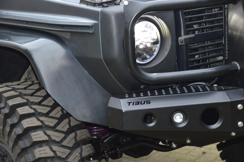

Stoßstangen, Rockslider, Rammschutz und Portale sind alles Eigenproduktion der Fa. Tibus Offroad

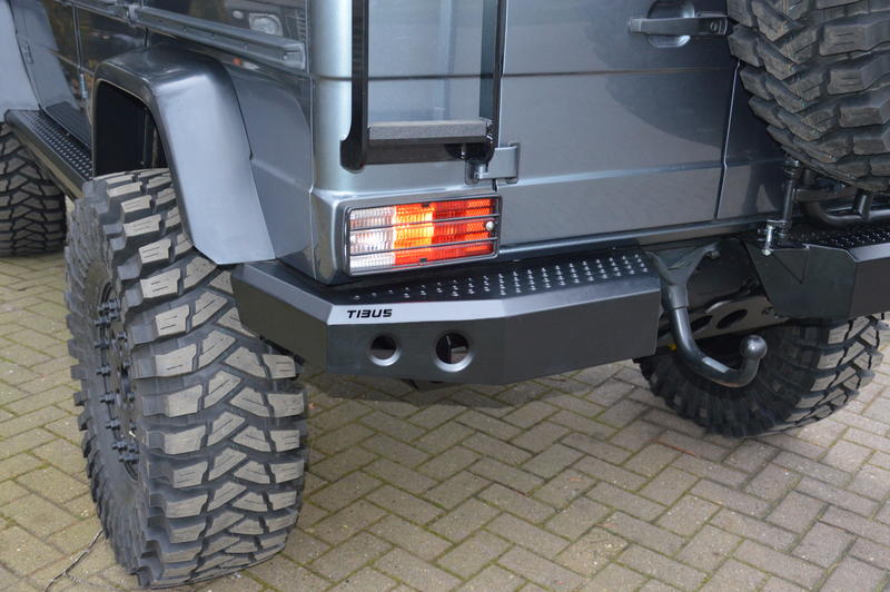

um wieviel höher ist das Fahrwerk des G gegenüber der serie ? Nur Fahrwerk , ohne Radvorgelege .

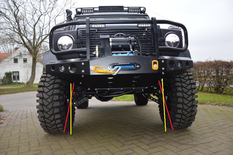

Der sieht wirklich geil aus, aber ganz offen und ich hoffe Du kannst es verzeihen: Die Raeder stehen jedesmal soweit raus, dass die eigentlich zur Abdeckung noetige Kotfluegelverbreiterung Kuchenblechausmasse annimmt. Sieht irgendwann nicht mehr schoen aus. Eigentlich muesste man die Karosse verbreitern. Die andere Sache die ich mich imemr frage ist, ob das wirklich "so prickelnd" ist, dass der Lenkpunkt der Achse durch die Portalanbauten so weit aus der Felge "rauswandert". Sorry fuer die Umschriebung ich komem nur gerade nicht drauf wie das heisst, Also Abstand Radmitte zu Lenkachse wo beim lenken alles "drumrumdreht".
Aber sonst.... schoenes Auto. Love it
marcboessem
BeitragVerfasst am: 30.11.2014 21:03:12    Titel:
Lenkrollradius
marcboessem
BeitragVerfasst am: 30.11.2014 21:09:56    Titel:
Räder müssen über die Verbreiterungen hinaus schauen , dann sieht es erst gut aus . Muss man halt öfter Dampfstrahlen .
Bei Reibwertunterschieden Rad/Fahrbahn , rechter zu linker Seite , ist ein derartig gestalteter Lenkrollradius von Nachteil ,das ist richtig , aber wie schon geschrieben , Aussehen und Bodenfreiheit geht vor .

"Räder müssen über die Verbreiterungen hinaus schauen , dann sieht es erst gut aus ."
ich weis sdas, ich stimme zu, aber da gibs sonne Untersuchung bei de rman das enger sehen koennte...
"Muss man halt öfter Dampfstrahlen ."
Dann brauch ich mehr Dosen Dreckspray, nene Dampfstrahlen waere zuviel... ;)

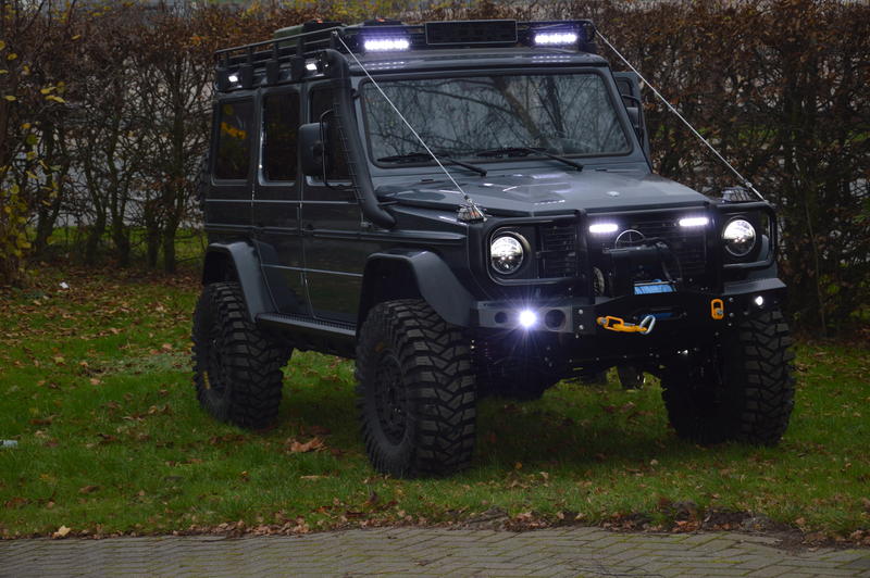

Welche LED- Einsätze habt ihr drin? Truck- Lite? Wie habt ihr die befestigt?

Gorli hat folgendes geschrieben:
Ja, die Räder schauen weit raus aber nicht so weit wie bei dem 6x6 von Mercedes.
Den leicht geänderten Lenkrollradius merkt man beim Fahren überhaupt nicht. Das Fahrverhalten ist tadellos!
Das gleiche Problem hätte Mercedes mit dem 6x6 noch stärker! Ein negativer Lenkrollradius bewirkt in erster Linie daß die Antriebskräfte sich nicht in der Lenkung bemerkbar machen.
Die meisten Fahrzeuge mit Heckantrieb haben einen positiven Lenkrollradius. Als die Hersteller mit dem Frontantrieb angefangen haben gingen sie zu negativen Lenkrollradius über.
Die Scheinwerfereinsätze sind Truck Lite. Wir haben eigene Halterungen gebaut!
Das Fahrwerk ist 2" höher als serie. Die Portale bringen noch einmal 4".

marcboessem hat folgendes geschrieben:
Durch die Kombination der großen Räder und die "vorgegeben" Spreizung der originalen Vorder-Achse minimiert sich der Lenkrollradiaus des Rades (dessen Aufstandsfläche am Boden) erheblich bzw. kommt dem Original sehr nah.

ich meinte den Abstand von den gelben und roten Linien zur Reifenmitte.... also Mittellinie des Reifenprofiles. Da das Rad ja um die rote Linie schwenkt wandert es so weit draussen beim Lenken ja auch nach vorne bzw hinten. Da braucht man ja wieder mehr Platz fuer den Reifen im Radkasten, das meinte ich.
Habt ihr da was an dem Rahmenrohr der Karosseriebefestigung wegshcneiden muessen oder hat der 37er da so wie es original ist Platz?
