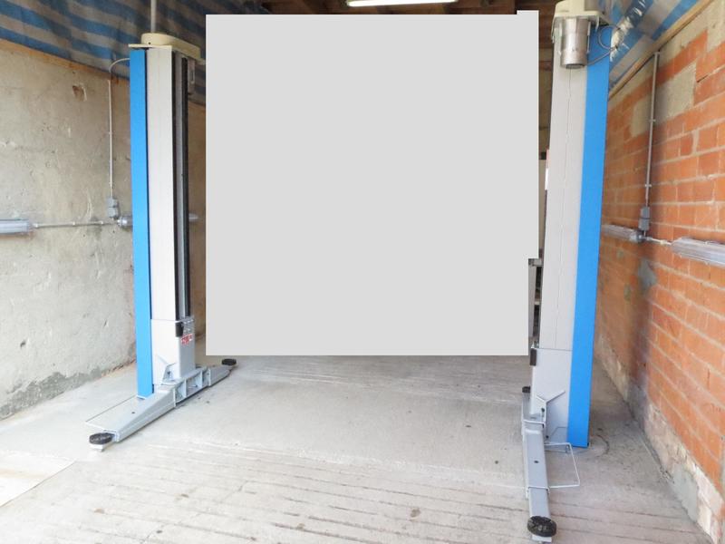

BeitragVerfasst am: 30.12.2014 12:52:40    Titel:
Die hier zum Beispiel...
Krömer
Nutzt die schon jemand?
Grüße
robert
Das muß ordentlich werden, wir wollen Rennen fahren - pfuschen kannste auf der Straße...
