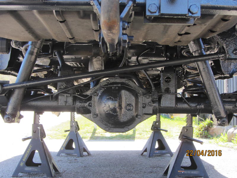

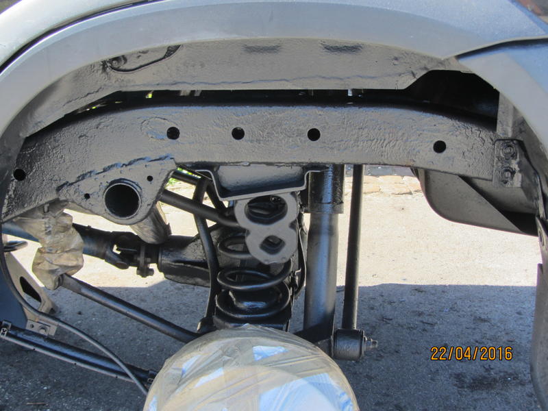

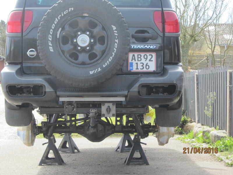

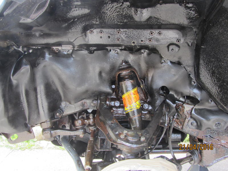

Ich habe für die UB-Behandlung 4 6t Böcke. Damit habe ich ca. 80cm Platz unterm Auto.
Wie Du siehst, reicht das um an die engsten Stellen zu kommen. Das Auto steht sehr stabil auf den Böcken.
Achs- & Diffbruch!

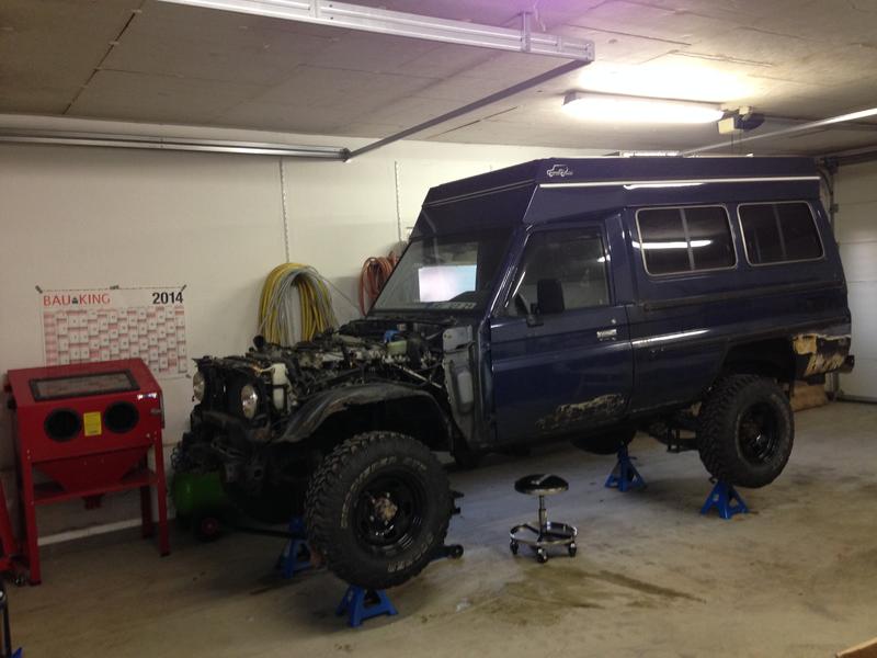

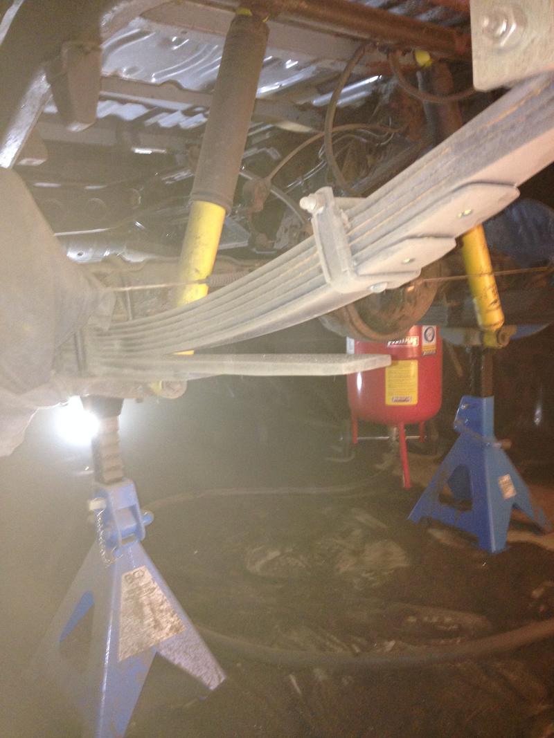

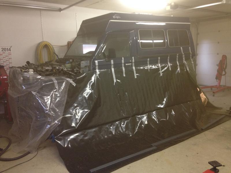

hab meinen HZJ derzeit auch auf solchen 6to Böcken mangels höher in der Halle, aber unter den Achsen und nicht unterm Rahmen, kann so "bequem" unterm Wagen sitzen und arbeiten.
Hatte erst auch so ein paar Gedanken und hab vor dem abschrauben der Räder mal an der Karosse gewackelt, erst ein wenig und dann heftiger, steht bombenfest...
Zum aufbocken hab ich einen stabilen Wagenheber, bitte dran denken das du die Räder nicht bremst oder den Gang eingelegt hast da du ihn sonst so von den Böcken ziehen könntest!
Hab so jetzt den Unterboden gestrahlt.
Was soll ich sagen, macht ire Spaß Hau mich, ich bin der Frühling

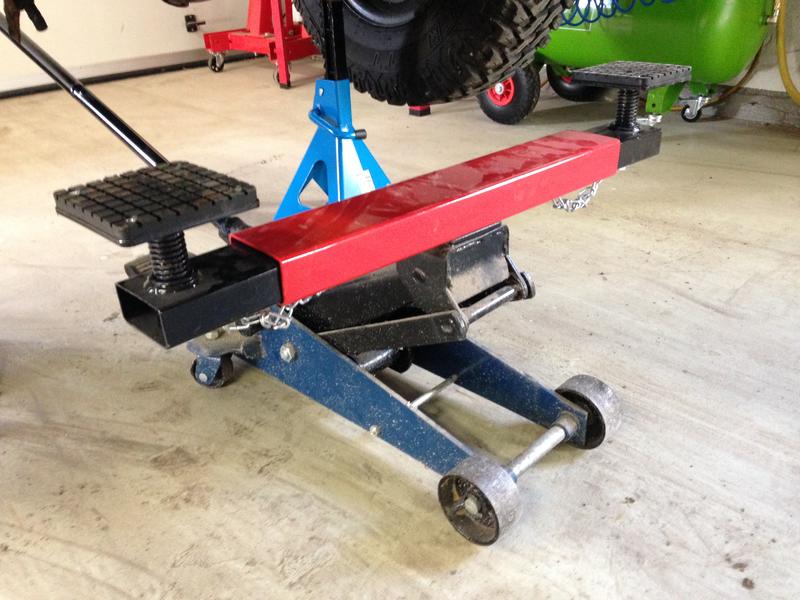

Bilder sagen mehr als 10 Worte oder wie war das :)
Danke, so werde ich es auch machen.
Hab mir diesen Wagenheber gekauft.
Original DEMA Rangierwagenheber RH 800 2 Tonnen - ein schwerer Rangierwagenheber für schwere Autos.
Max. Hubhöhe: 80 cm
Max. Hublast: 2000 kg
Lastteller Ø: 12 cm
Lastrollen Ø: 9 cm
Lenktrollen Ø: 7 cm
Kleinste Unterfahrhöhe: bei 30 cm = 13,5 cm, bei 60 cm = 18 cm
Gesamtlänge: 120 cm (ohne Bedienungshebel)
Gesamtbreite: 44 cm (mit Rädern)
59 kg
Nach meiner bisherigen Erfahrung kann ich diesen empfehlen.
2 6t Böcke sind auch da, 2 weitere kaufe ich noch.
Hab schon überlegt so ein Partyzelt 6x3m zu kaufen aber die Variante vom Schlum ist natürlich kostengünstiger. Kannst du etwas zu deinem Sandstrahlsystem schreiben? Hab bis jetzt nur einen Kompressor 400/50/10. Was schmierst du auf und in den Rahmen?

als Kompressor habe ich einen SOLIDair DRIVE 480 mit 50L Behälter und 377L/min Liefermenge, reicht für meine Bedürfnisse und für meinen Strahlkessel: Mobiles Strahlgerät - Powerplustools
Habe die Pistole aber etwas geändert und anstelle des Handhebels einen Kugelhahn eingebaut, das dauernde drücken und halten ist nicht wirklich angenehm.
Die mitgelieferte "Schutzhaube" kannst du vergessen, ich habe mir einen ordenliche Atemschutzmaske, eine dicht schließende Schutzbrille und einem Ganzkörperregenanzug geholt, war auszuhalten, angenehm ist natürlich was anderes!!!
Für den Rahmen werde ich erst mal Fluid Film Liquid A und dann später Perma Film Black nehmen, aber das ist ja eine Wissenschaft für sich...

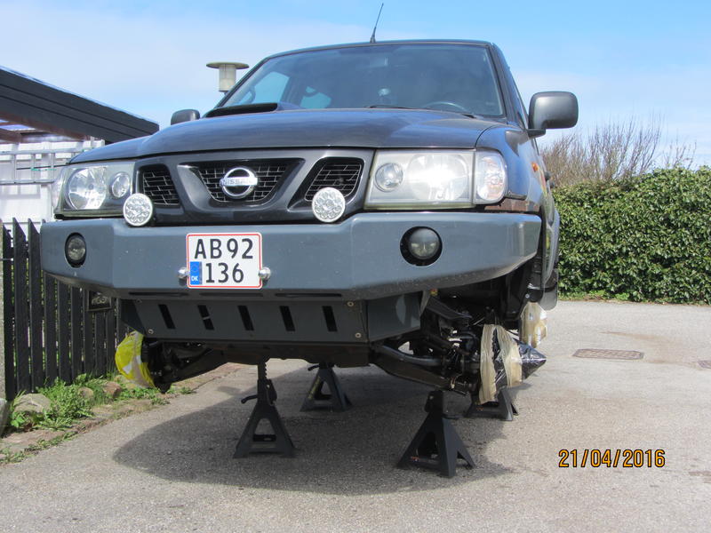

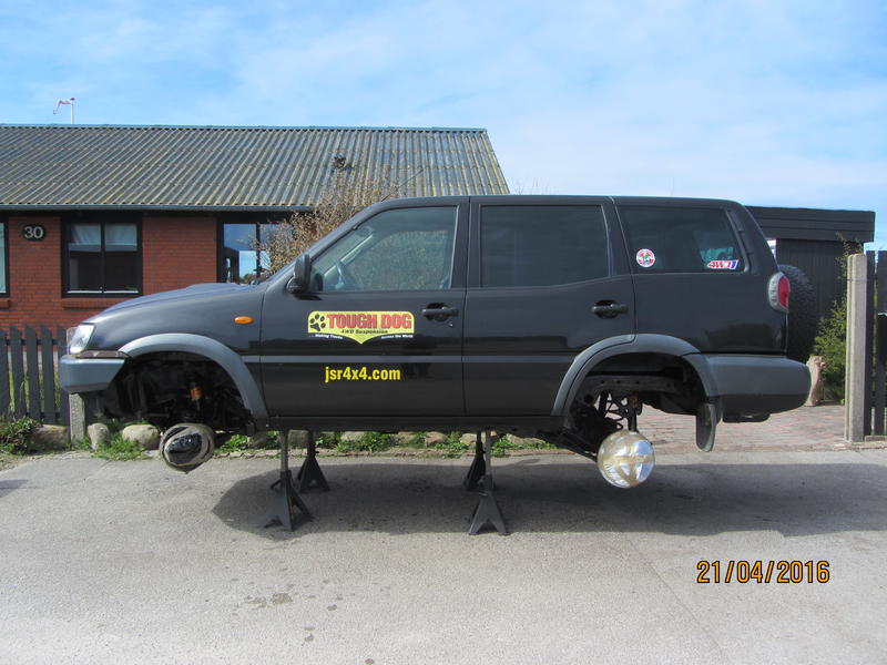

Selbst massive unterstellböcke (so wie auf den Fotos ) haben eine recht kleine aufstandsfläche und wenn genug Kraft auf das Fahrzeug (horizontal )ausgeübt wird können die wegkippen
Ich würde mich da nicht drunterlegen und zb. Eine der fahrwerksmuttern lösen wollen.
Da braucht es oft ordendlich bumms und einen laaaange Hebel.
Wäre mir persönlich zu gefährlich.
Die Idee die Böcke auf eine ordendlich stahlplatte zu schweisses ist nicht schlecht , 50x50 cm und 5mm stark gibt der saChe schon ordendlich standfestigkeit.
Geht aber natürlich nur wenn der Boden SEHR glatt und eben ist.
Im outdoorbereich wäre wohl eine 20mm siebdruckplatte besser.
Um haaaalbwegs sinnvoll unter dem Auto arbeiten zu können sind eigendlich 70cm abstand zwischen Boden und Rahmen unterkante notwendig , sooo hoch lassen sich die wenigsten Böcke stellen.
Auf jeden Fall AUFPASSEN !!!!!!!!!!!!!!!
Ich kenne ein paar fälle wo Personen durch unsachgemäße aufgebockte fahrzeuge getötet wurden.
Damit ist wirklich nicht zu spassen.
Gruss , michi
