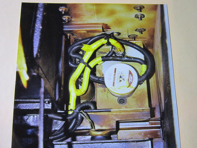

Wenn du die Kabelverlegung verbessern möchtest ist hier ein Beispiel von meinem Fahrzeug. Damals war er noch nagelneu.
Du kannst das Kabel zurückziehen bis an die Rückseite des Radhauses innen. Dort bringst du eine Dose an, bohrst ein paar Löcher rein und verklemmst die Kabel innen drin. Das neue und jetzt wesentlich längere legst du zur Rückleuchte, Loch bohren und innen die Adern mit Standartkabelschuhen direkt anklemmen. Dicht bringst du alles mit PU Konstruktionskleber.
Ein Bild vom linken Radlauf innen (Heckblech):
Bitte schreibe für die Zukunft auch die Seite, hinten li/re, und welcher Rücklichttyp (in der Karosserie oder in der Stoßstange) dazu.
Viel Erfolg.

BeitragVerfasst am: 15.12.2014 12:07:28    Titel:
Liebe Landrübe,
vielen Dank für die Bilder,
betroffen ist/war hinten/links (Fahrerseite). Rücklichttyp ist Karosserie.
Da leider eben auch an der Gleichen Leuchte die Nebelschlussleuchte nicht funktioniert, gehe ich doch von einem Kabelbruch oder so aus. Daher werde ich wohl Deine "Dosenvariante" übernehmen.
Ich werde das bebildern und auch hier reinstellen.
