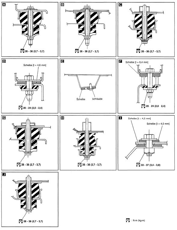

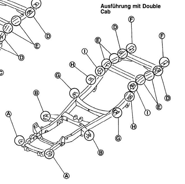

Welche Schrauben sind denn original beim D22 Doppelkabiner für die Befestigung der gesamten Karosserie verbaut (insgesamt zweimal 9 Stück)? Also original Längen, Gewinde, Steigung und Festigkeit?
Und welche Punkte müssen mindestens durch den Lift unterstützt werden?
Die meisten Kit´s beinhalten 14 Spacer, 4 Stück in 65 mm und 10 Stück in 50 mm Durchmesser. Nur an welche Punkte kommen was für Spacer und warum werden standardmäßig nur 14 von insgesamt 18 Punkten unterstützt? Vermutlich werden die Punkte „E“ ausgelassen?! (Siehe Bilder original WHB)

Gewindesteigung ist 1,25.

Die Steigung brauchst Du nur bei den Schrauben beachten die in einwe Käfigmutter enden. Alles was eigene, lose Muttern hat, würd ich mit ganz normalen Standardschrauben machen. Beim MD21 warens genau 2 Schrauben die ich mit 1,25er Steigung gebraucht hab.
