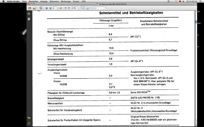

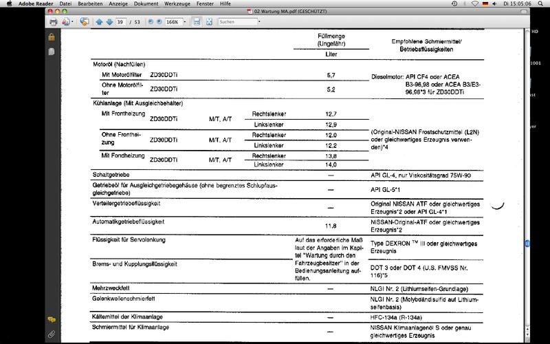

Was ist das denn für eine Liste? Sieh dir mal die unterschiedlichen Motorölmengen an. Vertrau mir
BeitragVerfasst am: 02.08.2011 19:16:50    Titel:
Oben RD28 unten ZD30.
Die obere Liste ist nur für die Achsen interessant.
Hab nicht daran gedacht das er den 3l hat.

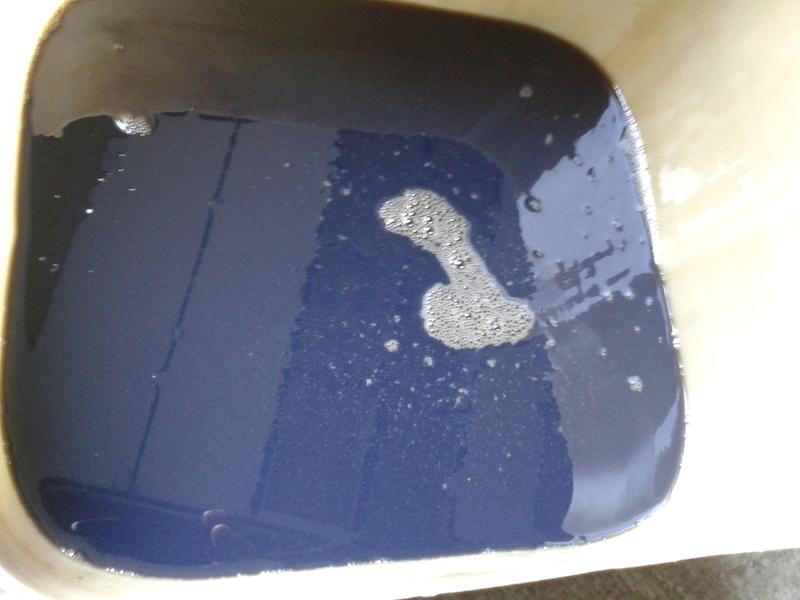

Heute habe ich in meinem Heckdifferential das Öl abgelassen. Nachdem der Vorbesitzer ein vollständiges Serviceheft hat, nahm ich an dass die Diff Öle irgendwann doch gewechselt worden seien ?
Fehlalarm: Die Diff Schrauben waren jungfräulich und was rauskam seht ihr hier --->
Da ich einen 25l Kanister Diff-Öl habe, werde ich das Diff Öl in den nächsten Tagen nochmals ablassen und neu befüllen. Morgen kommt die Vorderachse dran....
