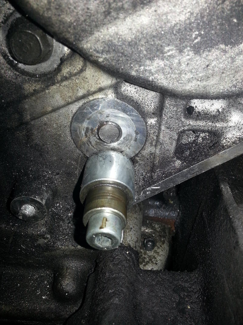

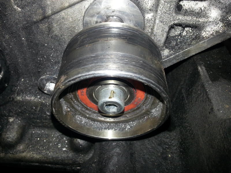

Beim abziehen des Deckels , kam mir die Spannrolle des Zahnriemens entgegengefallen !!!!
Schraube abgerissen !!
Warum Heiligenschein
Na ja etwas weiter unten Nee, oder?
Umlenkrolle
War irgendwann einmal die Umlenkrolle abgerissen , statt die abgerissene Schraube auszubohren und zu reparieren :
WURDE DA EINFACH MAL EIN NEUES LOCH GEBOHRT UND EIN GEWINDE REINGESCNITTEN Hau mich, ich bin der Frühling Hau mich, ich bin der Frühling Hau mich, ich bin der Frühling Hau mich, ich bin der Frühling Hau mich, ich bin der Frühling Hau mich, ich bin der Frühling Hau mich, ich bin der Frühling Hau mich, ich bin der Frühling Hau mich, ich bin der Frühling Hau mich, ich bin der Frühling

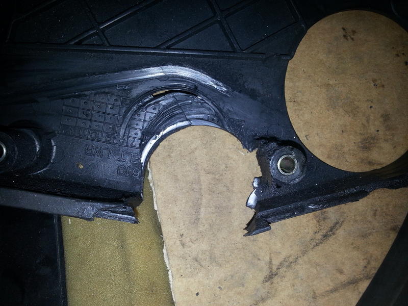

das jeetzt der Deckel nicht mehr passt hat man ihn einfach ausgeschnitten rotfl rotfl
Die Spannrolle hatte nun wohl etwas zuviel Vorspannung Obskur Obskur Obskur Obskur Obskur Obskur Obskur Obskur

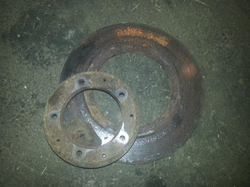

aber is wird echt immer schlimmer , dieser hier fragte ob ich die Bremsscheiben nur getauscht hätte weis dann die Rechnung höher ausfällt :

Ein bissel abflexen, sauber machen und dann geht die wieder rotfl

Ja wirklich, so eine Verschwendung, die Bremsscheibe hättest du doch nochmal schweissen können. Einfach immer alles in den Müll werfen, ein Skandal. Grins
