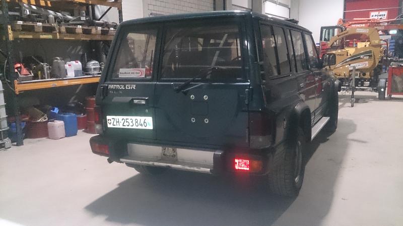

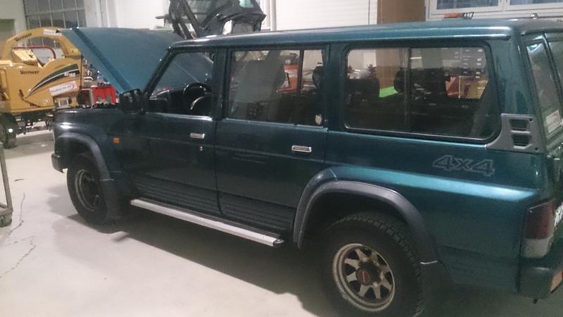

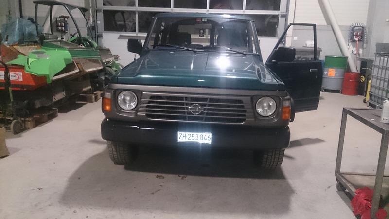

Ich werde hier den Auf/ Umbau von meinem Patrol präsentieren.
Ich habe den Guten vor etwa einem Monat gekauft, und bin einfach nur Begeistert von ihm.
Gesamtzustand würd ich sagen, ist in Ordnung hat ein Paar Rostflecken an der Karrosserie, 3 Durchrostungen im hinteren bereich vom Rahmen Aber alles im grünen Bereich und kann gerettet werden sowie die Reifen müssen Ersetzt werden da die Dimension absolut nicht stimmt Tacho geht 15Km/h Voraus.
Was Bisher gemacht wurde:
- Elektromagnetische Anhängerbremse vom Vorbesitzer wurde Ausgebaut
- Radio getauscht
- Vordere Stossstange neu Lackiert
- Y61 Federn Gekauft und warten auf den Einbau
Für Morgen ist eine Grosse Inspektion angesagt ( Alle Flüssigkeiten, Filter, Alle Riemen und WaPu weil Undicht)
sowie ein Paar kleinere Reparaturen ( VDD, Scheibenwischer Hinten ohne Funktion usw...)
Anbei noch ein paar Bilder, die nächsten folgen Morgen vom ZR Tausch

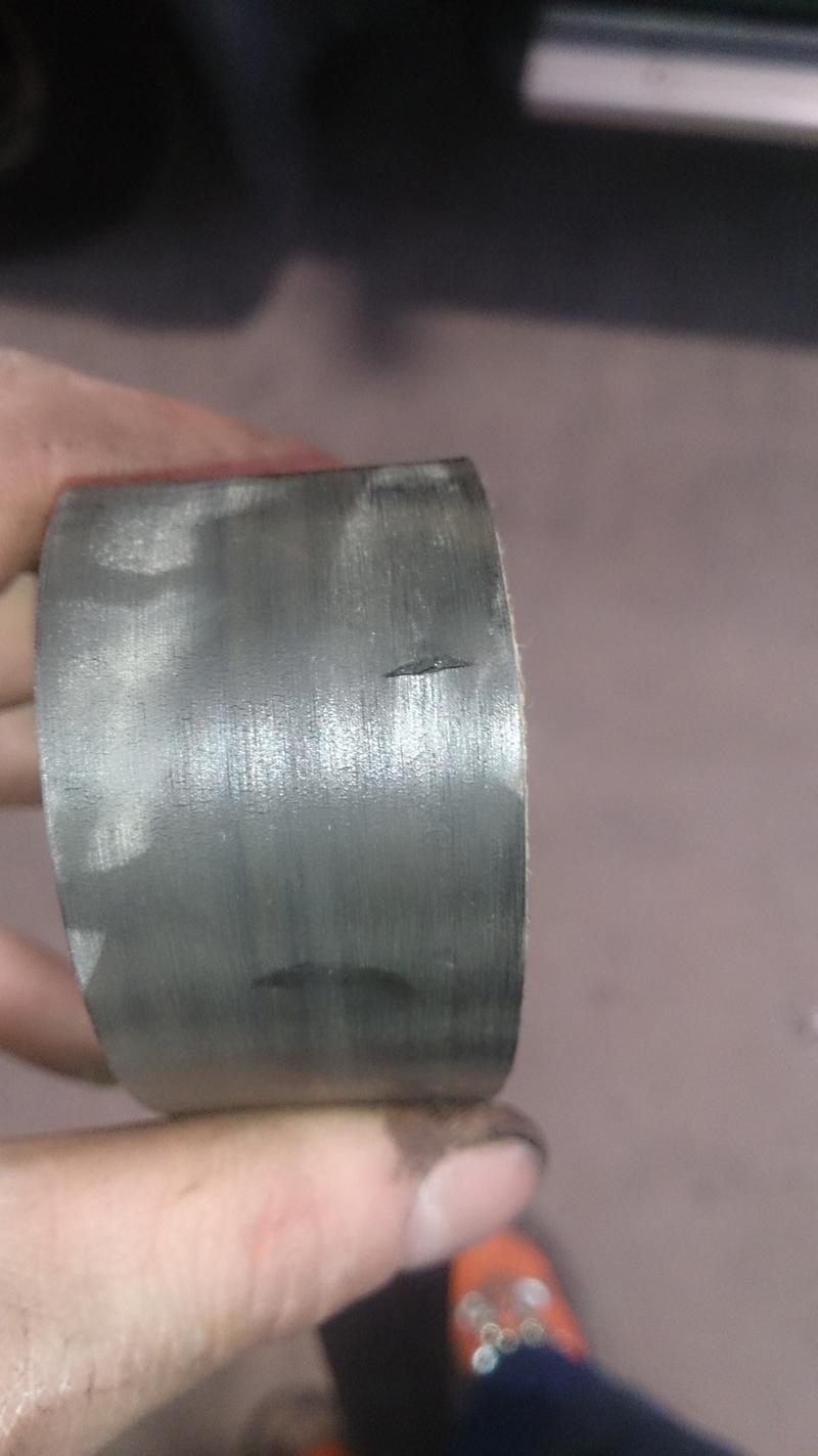

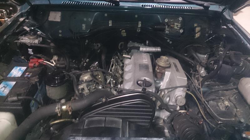

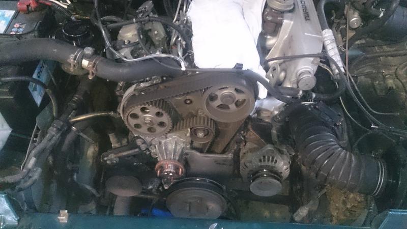

Heute mal etwas Weitergemacht am Patrol, grosse Inspektion mit allem drum und dran wie angekündigt.
War verwundert wie eifach es ging den Zahnriemen zu Tauschen, der Zahnriemen alleine war eine sache von knapp 2 Stunden, währe bestimmt schneller gegangen wenn ich von Anfang an gesehen hätte das die Verkleidung um den Lüfter 2-Teilig ist.
Desweiteren hab ich beschlossen einen Ladeluftkühler einzubauen, habe heute auf Arbeit noch einen Gefunden der Optimal Platz hat, allerdings müssen die Anschlüsse umgeschweisst werden, welches aber das kleinste Problem darstellt.
Am Montag muss ich noch den Halter der Lichtmaschine zum die Keilriemen spannen, neu Verschweisse warum auch immer das ding Gebrochen ist ( Sieht man gut auf dem ersten Bild)
Der Alte Zahnriemen..... war wohl an der Zeit den auszutauschen

Jaja, die Halterungen brechen oft... Ist fast schon normal.

Frage,
wo geht der durchsichtige Unterdruckschlauch vom T-Stück oberhalb des Nockenwellenrads hin ?
Ist das improvisiert ?
Gruß Ralf

Zu 99% Ladedruckanzeige und zu 100% improvisiert.

Absolut Richtig war nur ein Versuch die Anzeige kommt morgen wieder Raus
