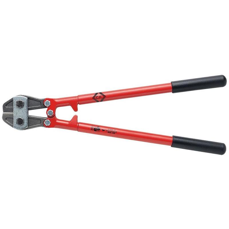

@ Glonntaler , für dein Schloß gibt es so was
