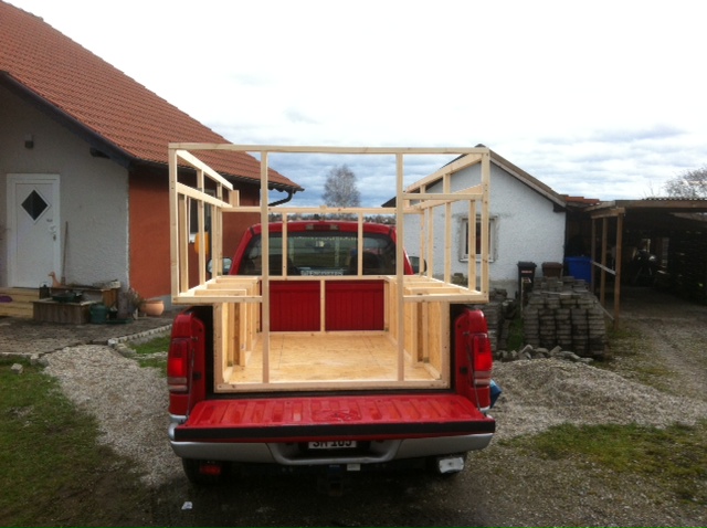

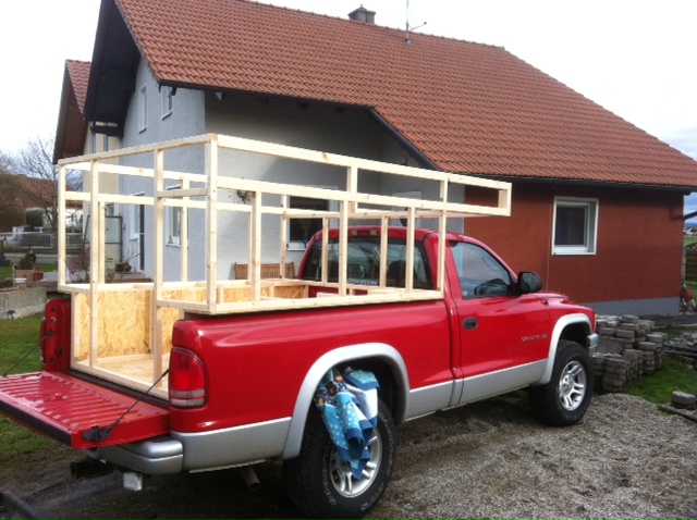

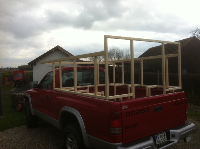

Hallo nach dem ich seit ein paar wochen immer wieder in foren rum schaue hab ich mich entschlossen eine Pop up Absetzkabine für meinen Pick up zu bauen.
die moisten Amerikanischen kabinen sind aus Holz , da ich handwerklich geschickt bin laut meiner frau habe ich bereits einen grundrahmen gebaut. ich werde auch alles aus holz bauen und die aussenhaut anschliessen mit glasfasergewebe laminieren.
Gruss Markus

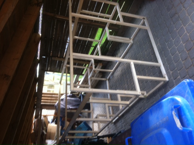

BeitragVerfasst am: 12.01.2015 06:16:40    Titel:
Hallo ich hatte wieder mal zeit und bisschen was weiter geschraubt.
Die holzverkleidung für aussen ist beim Schreiner bestellt und ich warte täglich das er anruft und sagt ich kann sie Abholen.

BeitragVerfasst am: 12.01.2015 14:01:54    Titel:
Für den Rahmen habe ich 34 x34 kantholz verwendet bis auf die beiden oberen langen die sind 34 x 54 .
die untere Schale ist aus 12mm osb platen die ich aber von aussen mit gfk laminiere so das diese wasserfest ist.
lg markus
