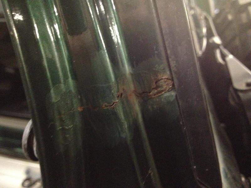

In dem Fall sind es Brock Felgen in 16", aber die "normalen" Nissan Alufelgen sind 17" Felgen beim GU4.
Nochmal zurück zur Hecktür, sowas pasiert, wenn man selbst mit dem 265er Ersatzrad an der Hecktür unterwegs ist. Spätestens dann heisst es Tür reparieren oder austauschen.
Der Vorbesitzer hatte wohl mal versucht eine Schweissnaht über den Riss zu ziehen, was natürlich gar nicht gehalten hat. Wir haben dann hinterher ein Blech gekanntet und längs über die Bruchstelle geschweisst. In der entsprechenden Materialstärke hält es dann eine gewisse Zeit, ist aber wie schon erwähnt auch nicht die Ideallösung. Vertrau mir
