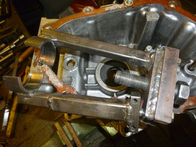

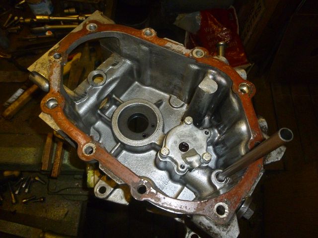

Tja, der Abzieher hat bei mir etwas mehr Zeit in Anspruch genommen.
Dafür ist das Gehäuse jetzt aber endlich herunter vom Rest.

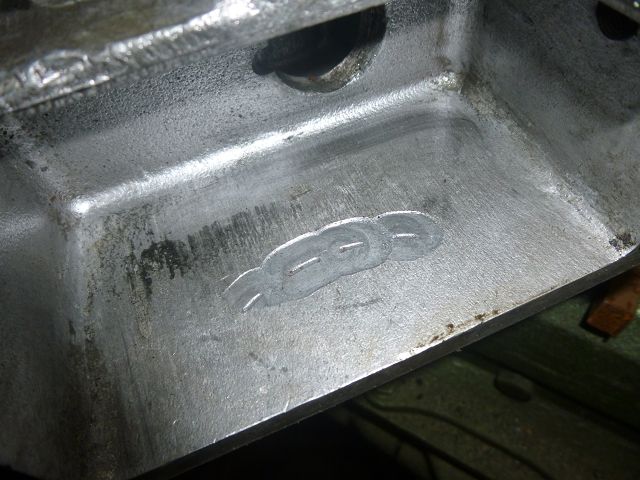

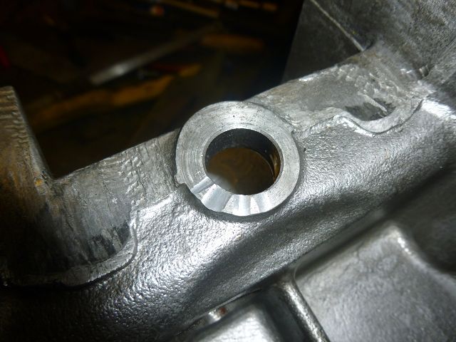

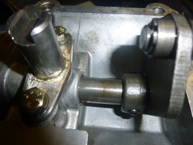

Die Spuren im Gehäuse ...
... sind dem vormals abgebrochenen Führungsstift in der Schaltkonsole zu verdanken. Ich hoffe, du kannst damit leben?
Frisch wieder eingelötet.

Nur für den Fall, das es jemanden interessieren sollte:
Der Verlust der Schaltbarkeit ist letztendlich dem Bruch des Schaltgehäuses geschuldet; diesen führe ich gänzlich auf die gebrochene Lötstelle zwischen Führung und Flanschbefestigung zurück (das Bild dazu ist wenige Antworten weiter oben, jedoch mit bereits behobenem Schaden zu sehen).
In der Folge wurde der Rückwärtsgang nicht oder nur teilweise eingerückt, was zu Ausbrüchen in der Vorgelegewelle führte.
Das Rücklaufrad hat diese Strapazen jedoch ohne nennenswerte Schäden überstanden!
Das Abtriebsrad des 4. Gangs hat deutlich sichtbare, jedoch nicht die typischen Tragspuren an den Flanken.
Das wars auch schon! YES
Die Laufleistung ist unbekannt.
Stammt aus so einem Vordefenderding, nicht jedoch aus einer serie. Bj. irgendwas um 1984. Wurde jedenfalls artgerecht benutzt!
