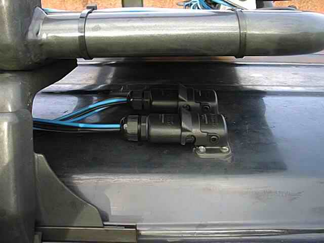

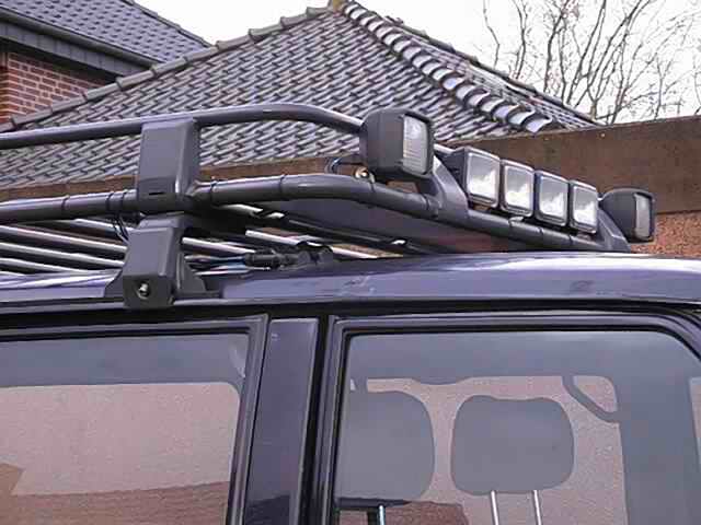

Ohne Löcher bohren garnicht. Meine damalige Lösung beim Blaubär sah so aus:
Stammen aus dem Marine bereich. Nicht ganz billig aber sehr sehr gut!

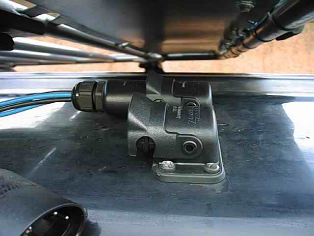

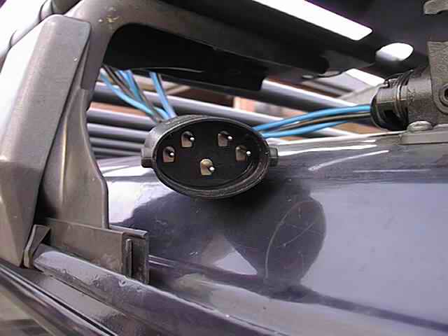

BeitragVerfasst am: 31.12.2014 14:00:32    Titel:
Wo kann man denn solche Stecker kaufen? Gefällt mir richtig gut. Wenn die Stecker abgezogen sind, bleiben die dann offen oder kann man die dann irgendwie verschließen?

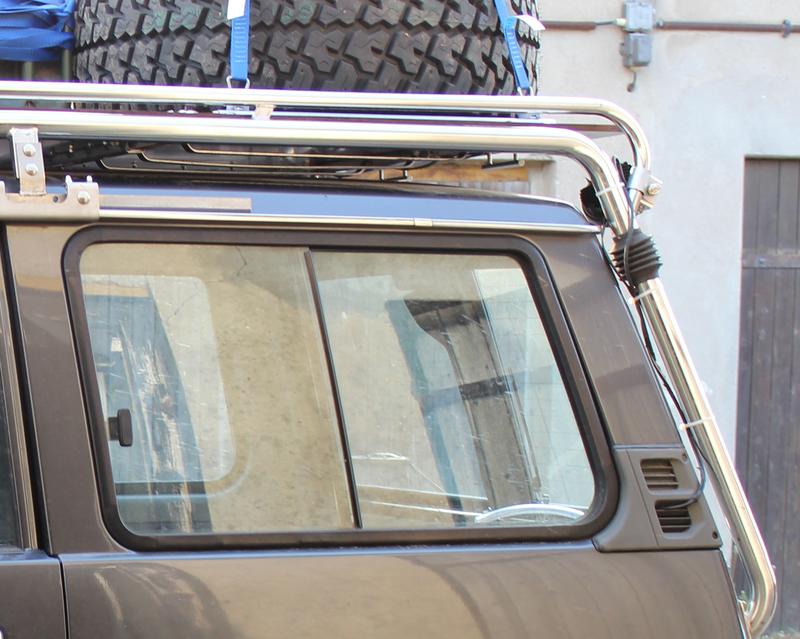

man kann auch durch die lüftungsöffnungen hinten an den heckfenstern die kabel nach innen führen
je nach art des dachgartens usw - wenn du vorne scheinwerfer willst ist an der stoßstange natürlich am einfachsten

patroldriver hat folgendes geschrieben:
@thorsten: deine lösung gefällt mir recht gut. Hattest du keine probleme mit wasser und oder rost bei der durchführung?
wie wo bist du im innenraum mit den kabeln gefahren? Und wie komm ich von der batterie in den innenraum?
Nö, bei den Steckern ist eine Salzwasserresistente Dichtung für die Fahrzeugseitige Steckdose dabei (im Bild zwischen Dach und der Steckdose montiert, bei genauem Hinsehen zu erkennen). Auch die Stecker selbst sind entsprechend Salzwasserdicht abgedichtet. Bohrlöcher wurden mit Lack wieder versiegelt vorm Zusammenbau.
Kabel gingen in der B-Säule runter, unterm Teppich Beifahrerfußraum nach vorne und dann durch eine bereits vorhandene Gummidurchführung in der Spritzwand in den Motorraum.
@OffroadFan80:
Im Marinezubehör, aber wie gesagt, die sind nicht ganz billig.
Wenn der Stecker abgezogen ist komt da ne abgedichtete Blindkappe drauf die auch durch den Bügel arretiert und auf Druck gehalten wird.
Hier gibts die z.B.:
http://www.segelladen.de/Inhalt-Elektrik-Zubehoer/stecker.htm
(runtercrollen bis ca 1/4 der Seite)
Artikelnummer: M14501001
GR-uß Thorsten
