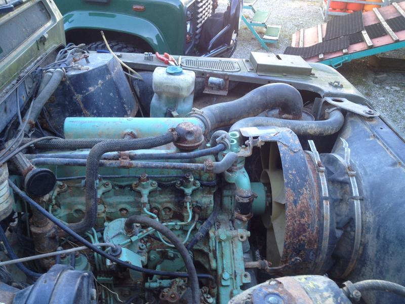

So schaut der Motor "original" aus:

Da hast ja noch was vor dir!

Jops, da musste noch bissen was tun ;)

Servus !
viiiiiel spass mit dem ding ,,,der Motor ist ein graus.
einspritzungsteile sind wenn überhaupt nur mehr schwer und teuer zu bekommen.
das ding raucht und scheppert das einem schlecht werden könnte.
die Zeiten für SO einen Motor sind echt vorbei ,weiter als 30 km bin ich mit soo einem ding noch nie gefahren.
will ich auch nicht müssen.
wenn das Auto soweit ok ist dann verpflanzen einen 300 tdi rein und DANN ist das auch zu verwenden.

würd ich so nicht sagen. Habe den Motor mehrere Jahre im Alltag gefahren. Gut seit ein paar Jahren mit 200 TDI aber einige unserer Oliven fahren damit.
Teile gibt es noch genug nur gibt es für die Pumpe in Deutschland wenige Spezialisten.

der motor ist die standartmotorisierung für die ersten 90/110,hat 2,5l und trabt mit 68ps relativ genügsam durch die gegend.
er ist völlig unkompliziert und hält ohne probleme lange,gemütliche reisen aus.
ersatzteile sind einfach in D (nicht bei vertragshändlern) und GB zu bekommen.
