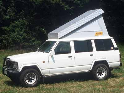

ich habe mir und meiner Familie gerade für unseren diesjährigen Urlaub (Island, mal wieder...) einen 1993er Patrol Y60 gekauft.
Er hat schon einen Wohnmobil-Umbau mit Hubdach von Spezial Mobils und einen kleinen, praktischen Innenausbau.

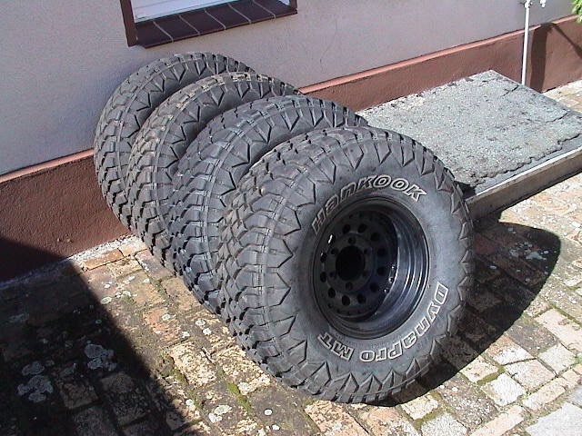

Ich will nun auf adäquate MT-Bereifung umrüsten und wollte dabei auch die Felgen verschönern. Hier im Forum wurden nun Felgen angeboten, die ich sehr schick finde. Sie waren mit 33x12,5 Bereifung versehen und auf einem Chevy Blazer aufgezogen.
Die Frage nun, passt der Lochkreis und kann ich 33x12,5er Reifen fahren, ohne das Fahrwerk zu verändern?

Passt. Sind doch sicher 6x139,7
Aber ich glaube beim 260er (Y60 ist der GR) müsste was gemacht werden.

das sind excentric paris-dakar alus vermutlich 8,5x15 et-28
bei verschränkung schleifen die räder dann aber vermutlich leicht
bei mir ist es ist sehr knapp und von den fertigungstoleranzen bzw restprofil der reifen abhängig.
ich hab die kombination drauf zusammen mit ne +6cm fahrwerk, allerdings am Y60

Wenn das Auto auf dem Foto Dein Patrol sein soll, dann ist das ein W260 und kein Y60.
Bei den Felgen kommt es auf die ET (Einpresstiefe) an. Lochkreis muss, wie schon angemerkt, 6x139,7 sein.
Ich habe damals auf dem W160 anfangs auch so Breitschlappen auf 8"-Felgen gefahren, die hatten aber nur ET -10 oder so, und trotz Verbreiterungen waren die schon am Limit.
Danach wurde ich vernünftig und hab 255/85-16 auf 6" ET 0 montiert und das war ok, allerdings war das Fahrwerk ein massives Stück höher.

habe gerade mal recherchiert. Wir haben wohl tatsächlich einen Patrol 260 und keinen Y60...
Ist dann unsere Version ein W260? Und der K260 wäre die kurze Dreitürer-Version?
Wie sieht es da mit Höherlegung und Verwendung der Felgen mit 33x12,5er Reifen aus? Geht wahrscheinlich nur mit Höherlegung, oder?

Richtig, ist ein W260.
Hinten müsste längere Schäkel rein und vorne längere Federn. Oder eben Bodylift.
