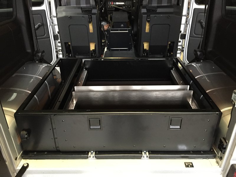

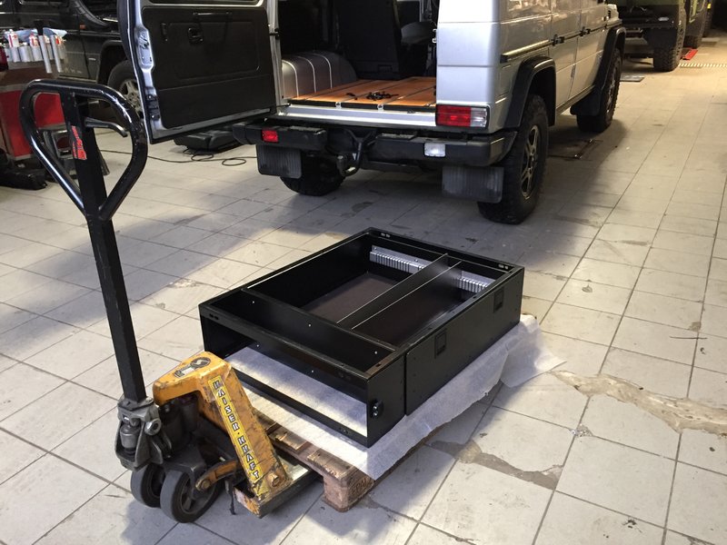

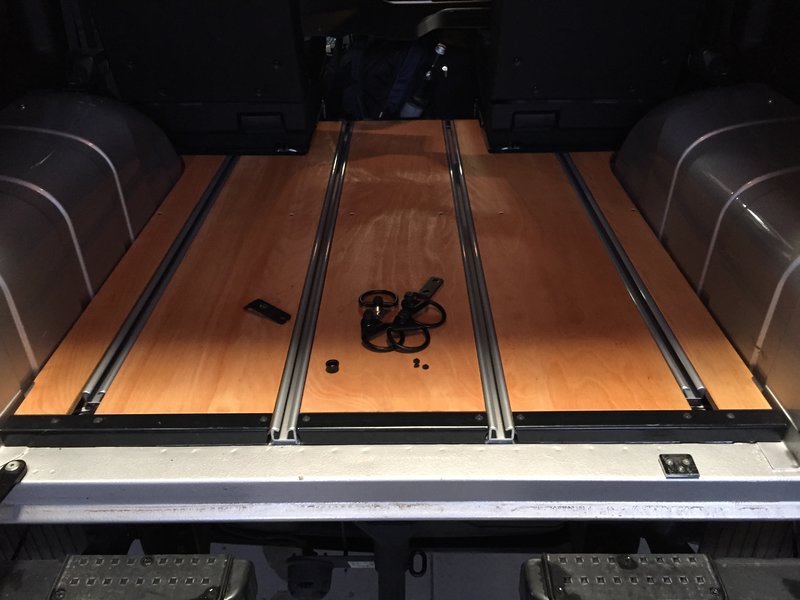

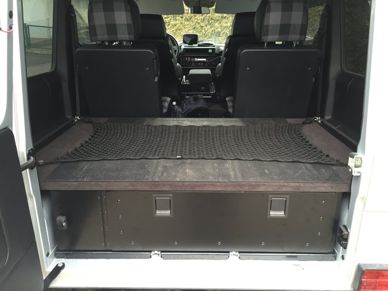

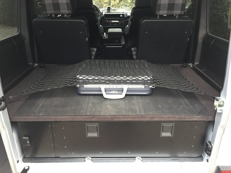

BeitragVerfasst am: 25.02.2015 13:20:39    Titel:
Wie versprochen und wie es sich gehört in einem Forum wenn man vorher um Tipps gebeten hat ... Ja
Also gestern wieder mal bei ORC reingeschaut und das Projekt "Wölfchen" weiter fortgesetzt ...
Hauptgrund war natürlich der Einbau des Schubladensystems, dass ORC individuell für mich angepasst hat.
Basis ist das Schubladensystem von ORC aus dem Katalog mit einer Schublade und einer seitlichen Klappe links (die Klappe selbst gibt es natürlich nicht umsonst ) - standardmäßig ist die obere Abdeckung entweder nur mit Teppich bezogen oder strukturbeschichtet und von der Breite so breit wie das ganze Konstrukt - als bis zu den Radläufen.

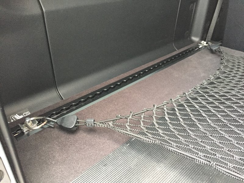

Mein Wunsch war nun eine Abdeckung die über die Radkästen bis zu den Seitenverkleidungen reicht. Gleichzeitig wurde die Abdeckung aus 23mm Multiplex gefertigt um die optional in schwarz gepulverten Airlineschienen versenkt einbauen zu können und um noch mehr Belastbarkeit des Konstruktes zu erzielen.
Es wurden 3 Airlineschienen verbaut - 2 ganz aussen und eine in der Mitte - alle 3 reichen quasi von vorne bis hinten.
Die Schublade selbst ist innen mit einem Schlitzsystem versehen um mit passenden Trennelementen (habe jetzt erstmal 2 Stück davon aber eins dürfte auch genügen) individuelle Einteilungen vornehmen zu können - darüberhinaus ist innen Teppich verlegt und der Auszug selbst ist im komplett ausgezogenen Zustand mit etwas über 80 kg belastbar.
Die Befestigung des Ganzen erfolgt über das bereits vorhandene Schienen- und Holzbodensystem meines Professionals - somit keine extra Löcher und jederzeit wieder rückbaubar - alles selbstverständlich klapper- und schepperfrei ...
Lassen wir also Bilder sprechen:

mehr zu den anderen Umbauten folgt zeitnah ...

BeitragVerfasst am: 25.02.2015 15:03:57    Titel:
Sehr schick....dieses Spannetz ist woher?

BeitragVerfasst am: 25.02.2015 15:12:32    Titel:
wwdent hat folgendes geschrieben:
von ATU ...
Hersteller ist aber Nölle-Pepin ...
http://www.noellepepin.de/home/
http://www.noelle-shop.de
